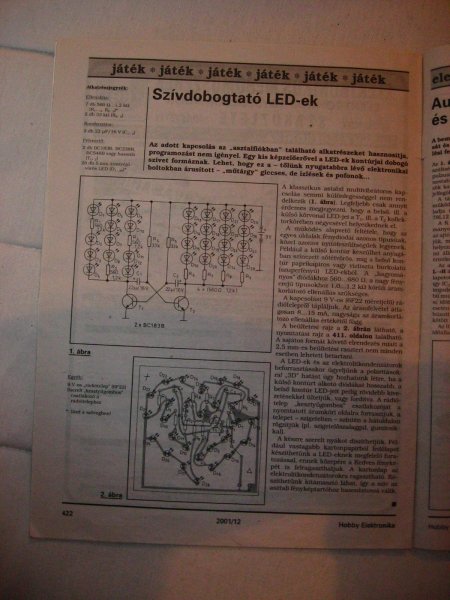

Ezt a villogót megakarom építeni a barátnőmnek karácsonyra. Mennyire jó az a kapcsolás ami Hobby Elektronika újságában van bent? Milyen értékeket ajánlatos belerakni hogy tényleg jó legyen? Vagy nem kell változtatni? Előre is köszönöm!

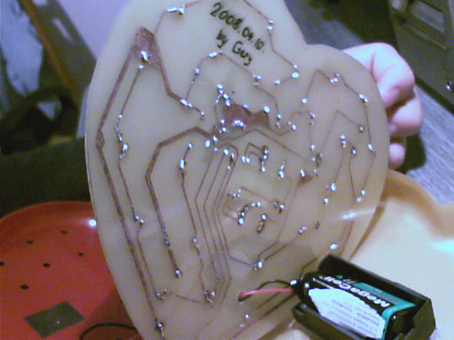

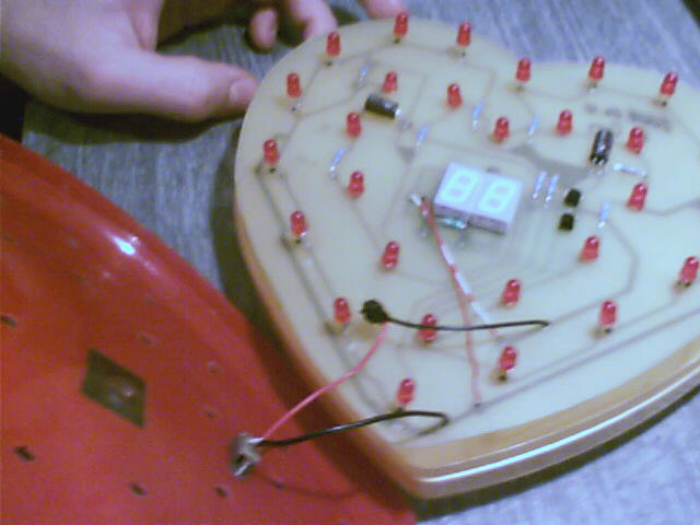

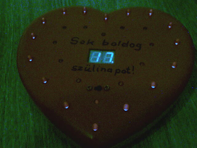

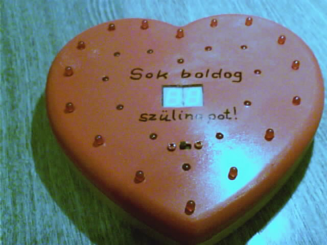

A kapcsolás fainul működik! Egyszer már énis megépítettem barátnőm szülinapjára, és nagysikert arattam vele. Itt van pár kép. Az én ötletem az volt hogy bele építettem egy konyakosmeggyes csoki dobozába. Szerintem abba a legjobb. Ja természetesen lefújtam pirsora a tetejét. És 9V-os elemről működik. A mai napig .

Le a kalappal! Ez igen jól néz ki! Az enyém pici egy olyan dobozba, de vmivel lehet hogy bevonom, meg maratok hozzá egy panelra verset azt meg a hátuljára csavarzom vagy pedig azt használom támasztéknak vhogy.Majd kigondolom. Annyi a hibája hogy a vasalás elött nem néztem meg rendesen és most nem tökrözött, de így is tök tuti lesz sztem. Ugyan úgyfog kinézni mint ami az újságban van bent, amit belinkeltem képet. Majd küldök képet hogy hogy is néz ki. Télleg az 560Ohm helyett ha 440-et használok, csak az van itton, mennyivel lesz gyorsabb? üdv: Gyula

Igen, az 560Ohm az az előtét. Most 500Ohmos van bent és sztem gyorsan változik, nem úgy változik mint egy astabil. Vhogy egybe folynak a színek, a leírásban az volt hogy a külső és a belső szív színe lehet más. Mondjuk én sima piros led-et asználtam mindenhova. Ennek amúgy hogy kellene villognia? Így mint amit küldtem? A tiéd hogy villogot? Ja és a kondi mitbefolyásol rajta, hisz az nem csak a feszhez kel? Nekem 22mikro/16V helyett 64V-os van bent. Most vettem nem rég 25V-osat lehet azt rakom bele. üdv

Akkor olvasd el az előző oldal legtetejétől. Egy sima piros led 20mA-t vesz fel. És ahogy maTaKee is írta nekem anno, R=U/I azaz 9V/(4*20mA)=112,5ohm. Azért kell 4-el szorozni mert egy sornak azaz 4lednek van 1db előtét ellenállása. Gondolom az áramforrásod neked is 9V ugye?(9Vos elem) Ha igen, és sima piros ledet használsz mindenhova akkor az előtét ellenállások legyenek 120ohmosak. Mikor 22µF-os kondit raktam bele, ahogy a rajzon van, akkor nállam is folytak a színek. Inkább virbrált mint villogott, szörnyű volt. Ám növeltem a kondi kapacítását, azaz kicseréltem a 2db 22µF-osat 100µF-osra ezáltal lassabban tölt és lassabban villog. Ezek után valóban úgy villogot mint a képen amit linkeltél.
