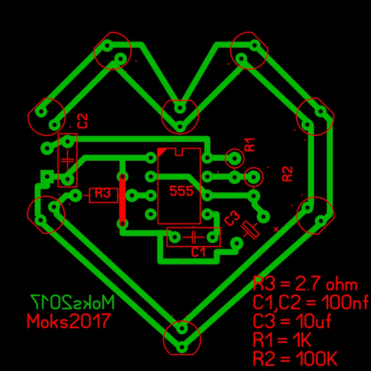

Ez szerintetek működőképes lenne? A válaszokat előre is köszönöm! ![]()
Szerintem nem , előtét ellenállás nélkül párhuzamosan kötötted a ledeket ...

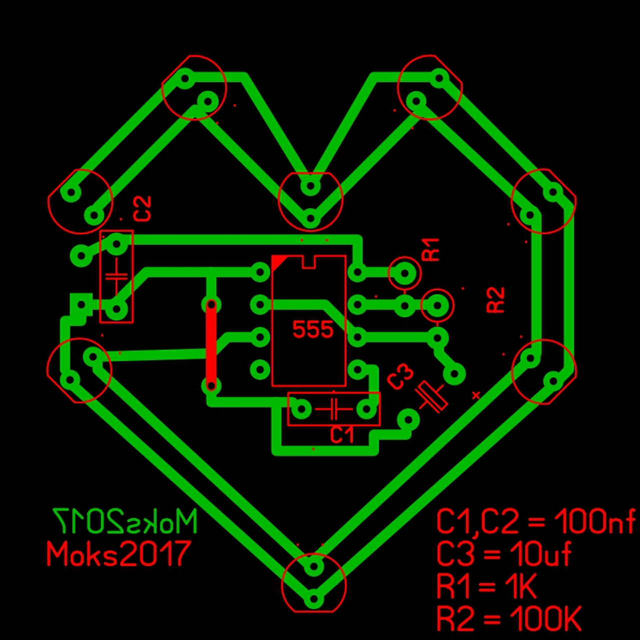

És így már működőképes lehet?
Idáig:
Idézet: „előtét ellenállás nélkül párhuzamosan kötötted a ledeket” Most: Egy közös előtét ellenállással párhuzamosan a LED-eket. Kicsit jobb... Mondjuk lehetne mindegyikkel sorban egy, vagy többet (például kettőt) sorbakötni, és ezeket a csoportokat párhuzamosan.

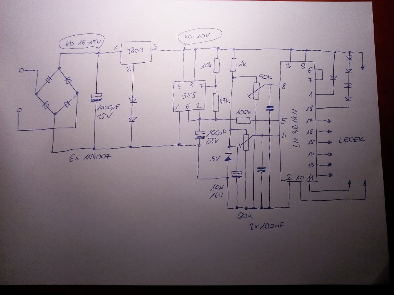

Szia! Több LED-et tegyél, mert nem lesz kivehető az szív alakja! Csatoltam egy rövid videót. Ezt kb 15 éve csináltam. Nem tudom mekkora a tápfeszed, de ha megengedi tedd sorosan a LED-eket! Pl. 9V-ra tehetsz sorba hármat(pirosból még 4-et is) és egy ellenállást. Így hármasával kisebb lesz a fogyasztása. A videón lévőben talán egy LM3914 van, aminek ugye tíz kimenete van. A LED-ek száma több, van, ahol 4 van egy kimeneten sorban, de a gyors működés miatt alig észrevehető. A bemenetén egy 555 IC van, de nem a kimenete( 3. láb) vezérli, hanem a kondiról( 2. és 6. láb) vettem le a jelet.
Az egész kb 8×8cm, 3,5cm széles nyákból készült dobozban van. Táp nincs benne, adapterről megy. PL VLC Playerben lassítva lejátszva láthatod a LED csoportokat, ahogy kigyúlnak. A hozzászólás módosítva: Okt 29, 2017
Ja és a rajzodon a 4-es lábát nem kötötted be az IC-nek. Kösd a pozitívra, anélkül nem fog menni.
Én egy kicsi kompakt és nem nagy munkaigényes szív-et szerettem volna készíteni, ezért ennyi a ledek száma. A ledek kékek és egy 330 ohm-os ellenálláson keresztül kapnak 5v tápfeszt.
Ha rám hallgatsz akkor ledenként teszel soros ellenállást, mivel a világon nincs 2 egyforma led, és a legkisebb nyitó feszültségű fog erősen világítani a többi mind halványabb lesz és lehet olyan is ami nem fog..
Kérésre a szív alakú villogó képei, kapcsolási rajza csatolva.
( Csak kézi rajz, visszarajzoltam, mert nem találtam. A nyák is kézzel, alkoholos filctollal készült még 15 évvel ezelőtt. ) A LED-eknek nem kell előtét ellenállás, és így 10V-ról járatva meghajt 4 soros ledet is. A képen látszanak a LED-csoportok, az utolsó kettő a két középső felirat megvilágítása. Ma már PIC-kel csinálnám, mátrixban hajtva a LED-eket, akár több effekt is lehetne. Bár így meg nem kell programozni. A hozzászólás módosítva: Dec 27, 2017
