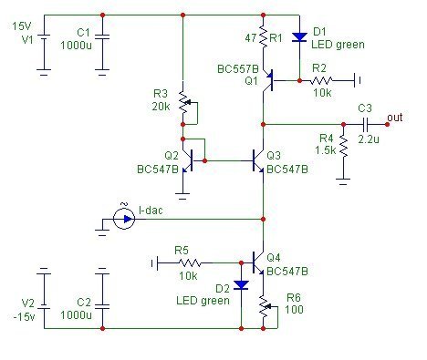

Arra jutottam, hogy a műveleti erősítős áram/fesz konverter a legjobb. Sima ellenállást szerintem nem célszerű használni, a kialakuló hőtorzítás miatt. Mivel az ellenállás eléggé hőfokfüggő, ha növeled az áramot változik az ellenállása, szóval nem teljesen lineáris, tehát egy igen zavaró torzítás -akár 0.01% is lehet-, amit ugye nem szeretünk. Ha ezt ki akarod küszöbölni, UPR ellenállásokat használj. Ott a vezető réteg pozitív és negatív hőfokfüggésű anyagok összetétele, ezzel gyakorlatilag nullára csökkentik a hőfüggést (akár 1ppm/fokC -ig). Ez lenne a legjobb megoldás, viszont a legdrágább is. Egy ilyen ellenállás 2-3e forintnál kezdődik. Ennek csak úgy lenne értelme, ha utána valami csöves kapcsolással erősítenéd ezt a pár tíz mV-os jelet. De gondolom műveleti erősítővel akartad, akkor meg már el is veszne minden előnye az UPR-nek. Használd azt a műveletit áram/fesz átalakítónak. NE5534 elég, de talán LM833 is beszerezhető. Esetleg meg lehetne próbálni tranyókból egy egyszerűbb műveletit. Full szimmetrikus kapcsolással, kaszkód bemenettel, előfeszített A osztályú kimenettel akár jobb is lehet mint egy integrált. Meg kéne próbálni. Persze ott vannak a Burr-Brown OPAxxx műveletik, és a visszacsatoló ellenállás UPR lenne azt már mondhatnánk tökéletesenek, csak hát ezek a műveletik nemhogy drágák, de beszerezhetetlenek is.

Megtaláltam a tranyós I/V nyákját , DAC +/- 18V és az I/V tápja is rajta van . Ezen a panelen 10u 63V MKP kondi van .

Amúgy találtam egy egész pofás I/V-t.
Ehhez hasonló , egyszerűbb is van , szerintem jobb is .
Itt van néhány nagyon jó ötlet

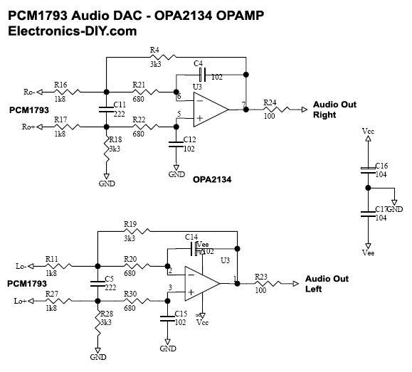

OPA-s I/V-nek nekem ez a legszimpatikusabb, de ez nem jó a TDA-hoz.
Igen ez szimmetrikus bement , de OPA-val ott van az TDA1541 adatlapon , egyszerű .
Nem nézted ?
De néztem, csak nem tudtam eldönteni, hogy a + vagy a - lábra csatlakozzon majdan az a jel. Szerintem a -nak kell a földön lennie. Talán ezt fogom először megépíteni, csak hogy működjön az áramkör, aztán utána lehet ráérősen építgetni valami komolyabbat.
Szia Zoli, én azt szeretném kérdezni, hogy a DIR9001-es IC-t és valamely TDA-t, nem lehet összeházasítani? Csakmert olyan DIR9001-em lenne itthon, TDA pedig nem olya drága. Működne ez?
DIR9001 nekem is van. Létezik hozzá valami konverter kapcsolás, amivel a cs8412 helyére illeszthető. Viszont ha jól tudom, az egyik szükséges IC nem igazán kapható itthon..
Értem, köszi. Akkor a DIR9001-hez a PCM1793 dukál? Erre találtam kapcsolást, csak nem tudom érdemes e foglalkozni vele, mit gondolsz? Bővebben: Link Persze OPA helyett inkább valami csőben gondolkoznék. Azért ebbe gondolkozom, mert ezek mind vannak itthon 1-1 db, így gondoltam megépíteném, egyáltalán tetszik e a DAC hangja, ha igen, akkor érdemes lenne komolyabbat összehozni.
