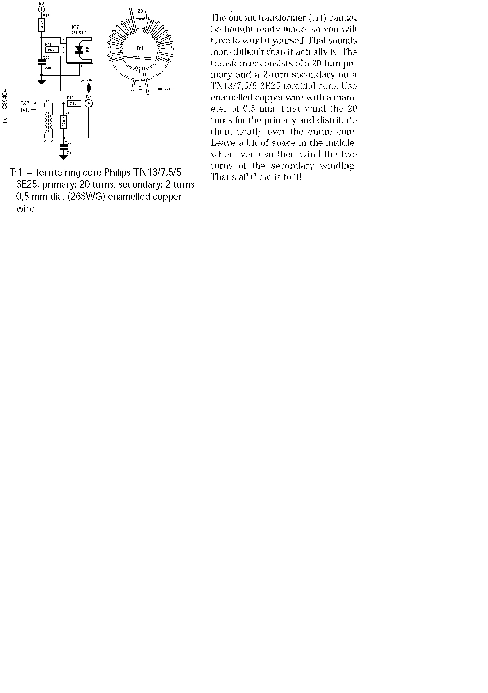

Ma el akartam kezdeni beirogatni az értékeket, de két ponton elakadtam. Sem a CS8412, sem a TDA1541 adatlapja nem tartalmaz kapcsolást, és ezek után a neten bármi keringhet. A másik, pedig hogy azt olvastam, hogy a 1541A-nak kell a 16/17 lábakra a kondi, mert anélkül rosszul szól. Ezen a rajzon pedig rajta van.. És a sima 1541-nek a 4-es lábát földre kell húzni, különben nem szól. Szóval ez most 1541-hez, vagy A-hoz készült?
Én az adatlapok alapján állítottam össze az áramkört .
TDA1541A amit használok , csatolva az alkatrész értékek .. , remélem segít valamit .

Beirkáltam nagyjából az értékeket. Ami tuti, az szürkével van, amit csak tippeltem/sejtek, az sárga. Viszont egyáltalán nem tudom, mik kellenének az áramgenerátorba, és a TL-ek köré, és a kimeneti fokozat se tiszta előttem. Valami JFET fokozat? Miylen fet legyen? Miylen legyen az áramgenerátor tranyója? És mi az az elektrolit kondi két oldalon 1-1 decouplinggal párhuzamosan?
Nyák több variációra ad lehetőséget , passzív I/V (22-47R) , vagy félvezetős , trafós csöves is lehet .
Parallel diódák a kimeneten csak csöves I/V esetén védelmi szerepet tölt be , ezért elhagyható . FET 2SK170 sem fontos , áram visszacsorgatás a szerepe , DAC kimenetének DC (0mV) nullázására . TL431 tápok ellenállás értékei az adatlap alapján kiszámítható a szükséges feszültségek beállítására , de beírtam ezek az értékeket .

Még annyi kérdésem lenne, hogy a tekercs az AGND és a DGND között mekkora legyen? Mondjuk 47uH? Az I/V akkor 22 vagy 47 ohm? És a bemeneten a leválasztótrafó gondolom elhagyható. Bár ha tudok szerezni, akkor mindenképpen lesz benne.
Nem kell nagy induktivitás , mérések során azt tapasztaltam , hogy legjobb megoldás egy ferrit "csövön " átvezetett rövidzár . Elhagyható a bemeneti trafó , kondis leválasztás is elegendő , de tudsz készíteni is , jobb a galvanikus leválasztás miatt is (GND).
Az I/V ellenállás értéke sok mindentől függ , kisebb érték kisebb kivehető jelszint , kb. 4-10mV , ezért erősítő kell mögé , vagy aktív I/V , (akkor nem kell ellenállás ), OPA vagy tranyós , vagy csőves stb ...
Azt írja az adatlap, 4mA a kimeneti áram, U=I*R. Mondjuk 22 ohm, és 4mA, az 88mV, ezt kellene erősíteni 775mV-ra, tehát egy 8,8-9 szeres erősítésű OPA kellene a kimenetre, ha jól számoltam. Aztán később lehet variálni a különböző kimeneti fokozatokkal, most az elsődleges cél a működés.
Én a fenti tranyóst raknám mögé , ha egyszerűt szeretnél , 1,3 V eff . kijön és elég jó hangja is van .

TDA1541A adatlapján is találsz ajánlott I/V megoldást .
Én CS8414 IC-t használok , képen láhatod SMD de beilleszthető .
