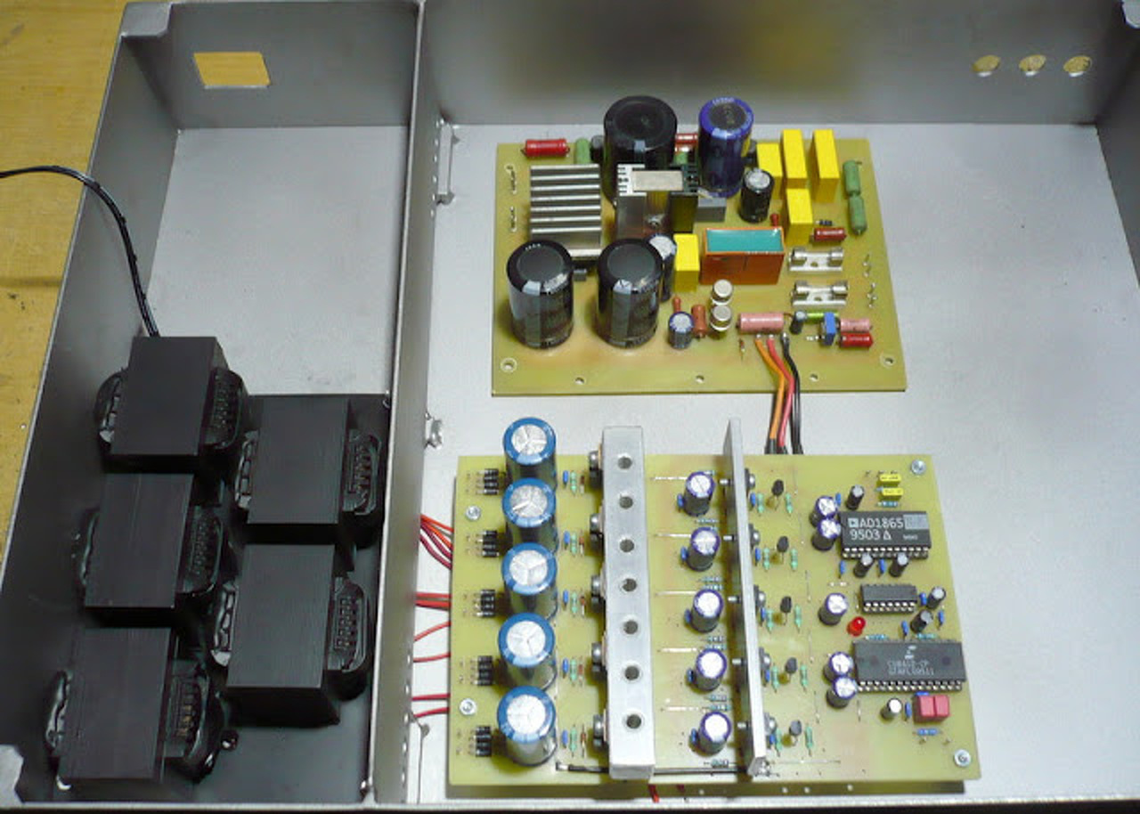

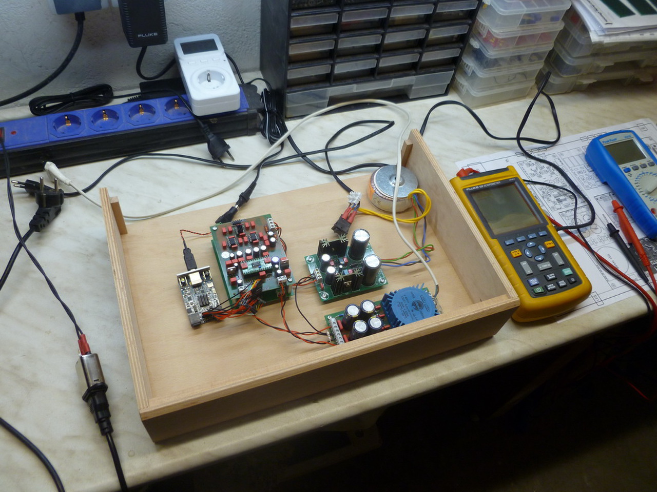

(#) CIROKL válasza CIROKL hozzászólására (») Dec 6, 2015 /
A panel tesztelve müszeresen rendben a tápok ellenőrizve , korrekciózva .
A doboz nyers állapotban , a DAC panel a hozzátartozó kis trafókkal a csöves kimeneti fokozat tápegység panelja látható a képen , jelenleg tervezés alatt a kimenti fokozat panelja ehhez a dobozhoz .
A hozzászólás módosítva: Dec 6, 2015

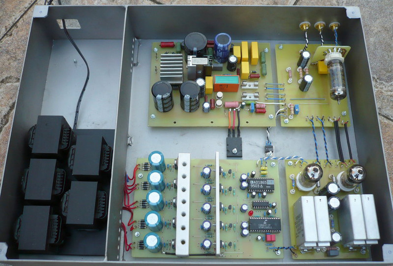

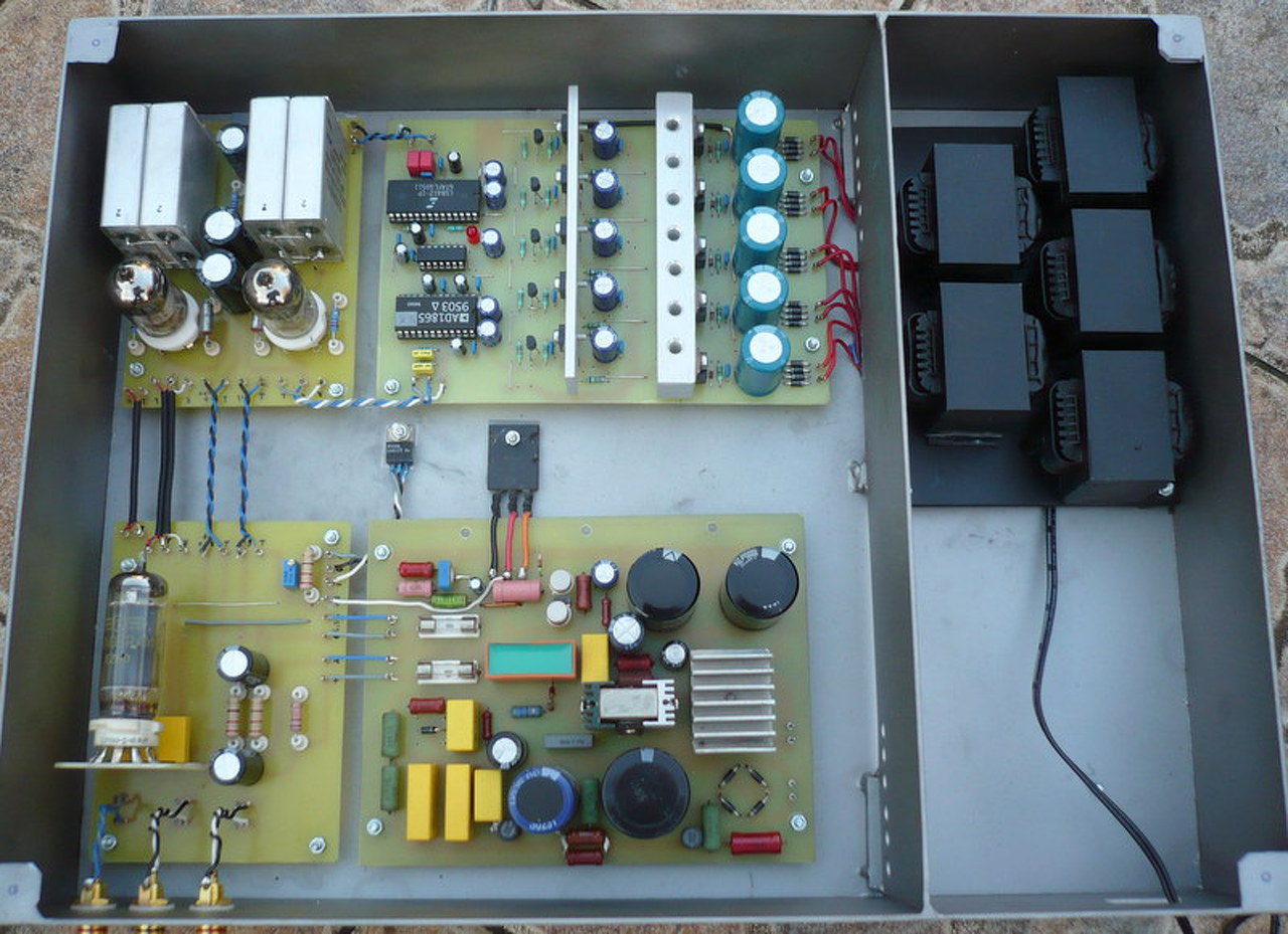

(#) CIROKL válasza CIROKL hozzászólására (») Dec 11, 2015 / 1
Folytatás ... Gyakorlatilag már csak a csöves kimeneti fokozat trafója ami hibádzik , totálisan összeállitva üzemkész állapotban . / A dobozolás csak ideiglenes , a későbbiekben lessz véglegesítve ! /
A hozzászólás módosítva: Dec 11, 2015

(#) CIROKL válasza CIROKL hozzászólására (») Dec 13, 2015 / 3
Próba , meghallgatás folyamatban ...

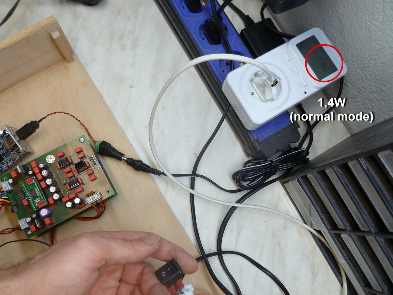

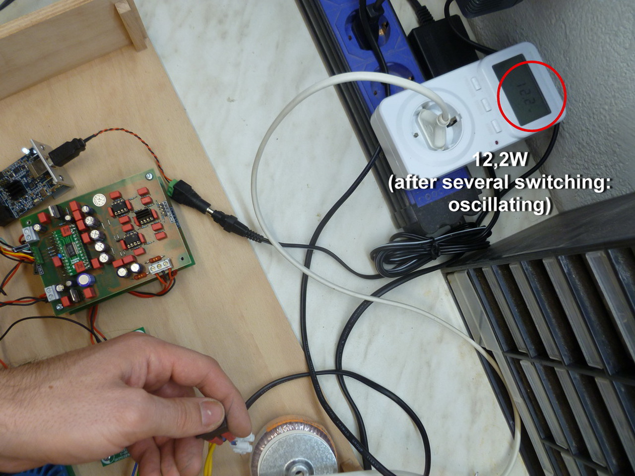

(#) csigabiga1 hozzászólása Dec 21, 2015 /
Érdekes jelenséget fedeztem fel, de még csak részben.
Írtam korábban hogy volt stabilitási problémám a 1794-el... Most ismét elöjött a történet, de egy konkrét esemény kapcsán. A DAC és az utána lévö OPA fokozatok külön trafóról vannak nálam ellátva. Ha ez utóbbit ki és bekapcsolom (primer), a DAC elnémul, a digitális rész a megszokott 2,5W helyett 7,5W-ot vesz fel (2 panel esetén), a 3,3V-os stabi szegény meg majd meg fö...
Normál indításkor nincs probléma (egyszerre mind a kettö).
Kell egy kicsit méricskéljek majd mi is történik, a stabi billen-e ki valamiért vagy maga a DAC... (valamilyen tranziens hatására, de hogy hol az még rejtély...)
A hozzászólás módosítva: Dec 21, 2015
(#) csigabiga1 hozzászólása Dec 22, 2015 /
Nos megmértem a stabit, az nem billen ki, marad 3,3V. Szegény DAC IC lesz valamiért instabil, és eszik meg +5W-ot fejenként ez esetben. Szépen meg is föne ha sokáig így maradna...
A jelenség csak akkor jön elö, ha a receiver (jelen esetben USBStreamer) is be van kapcsolva! A kiváltó ok egyértelmüen valamilyen primer hálózati (230V-os) tranziens!!
Mivel a táp csak ideiglenesen van bekötve (szürö nélkül), megpróbálom betenni elé a szürös csatlakozómat, hátha segít valamit. Megpróbálom továbbá csak egy panellel, kiszürve a digitális földhurkok szerepét...
A hozzászólás módosítva: Dec 22, 2015
Nem tudom mi történik, hang nem jön ki az biztos (se zaj, se semmi) ha begerjed. De megmérem...
Nem kapcsolgatom passzióból, de így tudom elöidézni mesterségesen a jelenséget.
Eredetileg úgy jött elö ez a probléma, hogy egy háztartási eszközt kapcsoltam (ugyanabba a konnektorba volt dugva mint a DAC) mikor elnémult minden, és úgy 1 perc után kezdett gyanús büdös lenni...

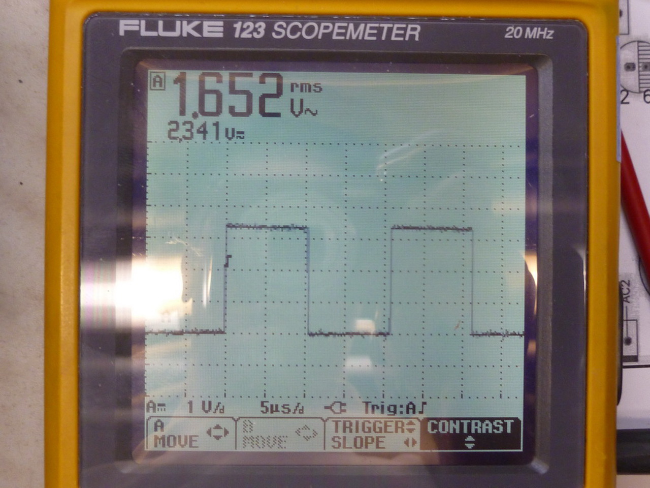

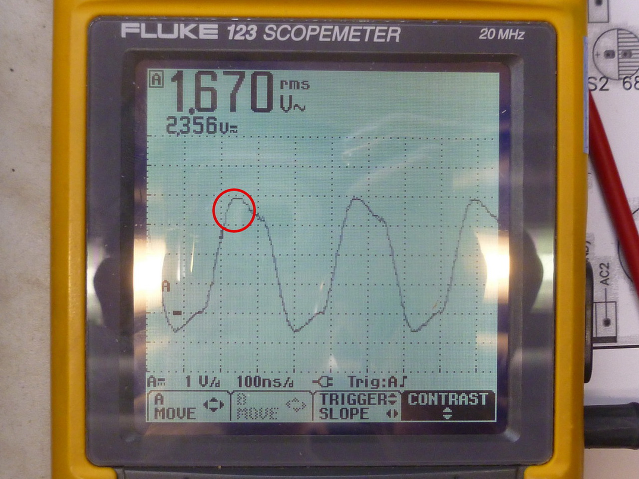

(#) csigabiga1 hozzászólása Dec 28, 2015 /
Csak a szemléltetés végett...
Egyébként úgy látszik rájöttem a dolog nyitjára, bár még nem akarom elkiabálni...

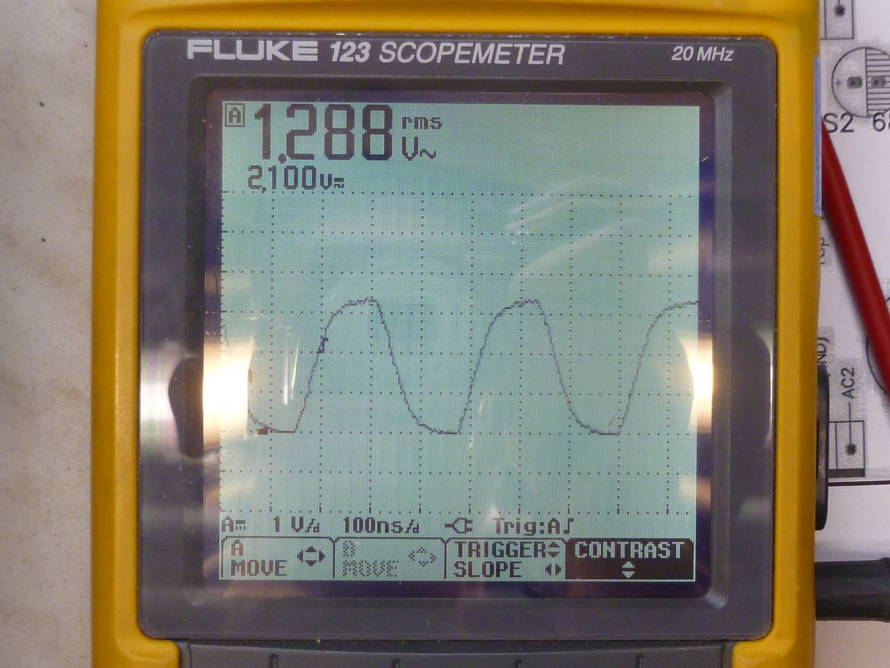

Ha már mérés....
Jól látszik a DAC bemeneti ellenállás előtti és utána való különbség.
A Master jelet sajnos nem tudom megmérni ezzel a szkóppal, mivel 20MHz felett ketyeg...
A hozzászólás módosítva: Dec 28, 2015
(#) Buvarruha válasza csigabiga1 hozzászólására (») Dec 28, 2015 /
Ez csak a szkóp kapacitását mutatja, osztós mérőfejjel más lenne a helyzet.
