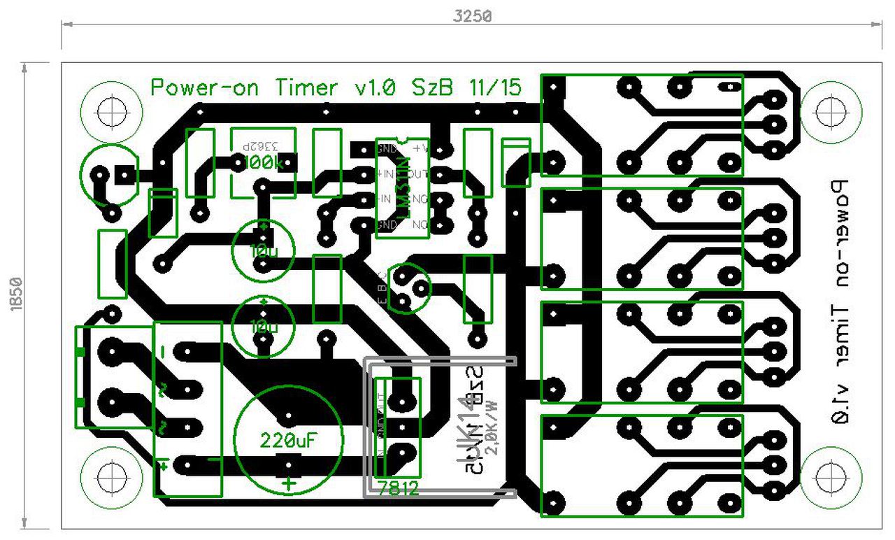

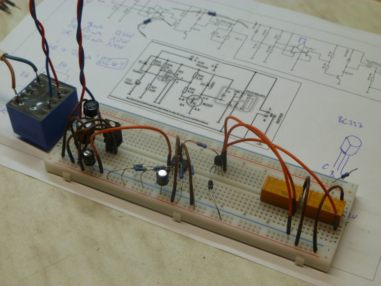

(#) csigabiga1 hozzászólása Nov 12, 2015 /
Megépítettem a késleltetö kapcsolást próbapanelen, gyönyörüen müködik!
Egy dolgot nem tudok, hogy ha nem stabilizált tápról látom el, akkor a relé mekkora egyenfesz hullámosságot tür el? (Tehát magyarán hogy mekkora pufferkondit kell a diódahíd és az áramkör közé tennem.) Sziluláció szerint 4 relét magjajtva, 470µF-al kb. 10V +/-2V! A relé még böven zárva marad 8V-nál is, de nem tudom nem rövidítem-e meg az élettartamát ezzel a kis "rángatással"...
Túlméretezni nem akarom a puffert több okból sem.
A hozzászólás módosítva: Nov 12, 2015
(#) Buvarruha válasza csigabiga1 hozzászólására (») Nov 12, 2015 /
Egy érthető okot mondj!
(#) csigabiga1 válasza Buvarruha hozzászólására (») Nov 12, 2015 /
Az hogy a kikapcsoláskor minél hamarabb (max. pár 10ms) megszünjön a tápfesz hogy ejtsenek a relék. De változott a program, mert találtam elfekvöbe egy pici 2VA 12V(ac)-os trafót. E mögé be tudok tenni egy 12V-os stabit kis pufferrel elötte...

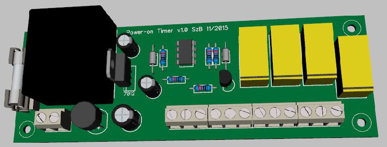

(#) csigabiga1 hozzászólása Nov 13, 2015 /
Valami ilyesmi lenne...
(#) csigabiga1 hozzászólása Nov 17, 2015 /
Próbakapcsolás stabival. A vezérlés relék nélkül 0,6W-ot zabál, a relék egyenként 0,4W-ot. Tehát 4 relével összesen 2,2W, ami kicsit szükös a 2VA-es trafónak... Nem lesz ezért külön kis trafó, rákötöm az opá-k 30VA-es toroidjára, nem tudok jobbat hirtelen.

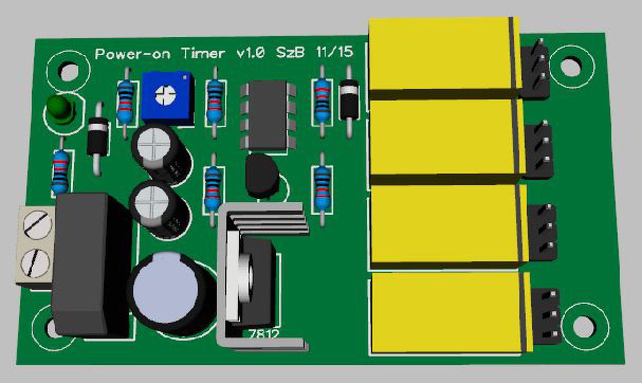

(#) csigabiga1 hozzászólása Nov 19, 2015 /
Valahogy így néz ki a végleges verzió...

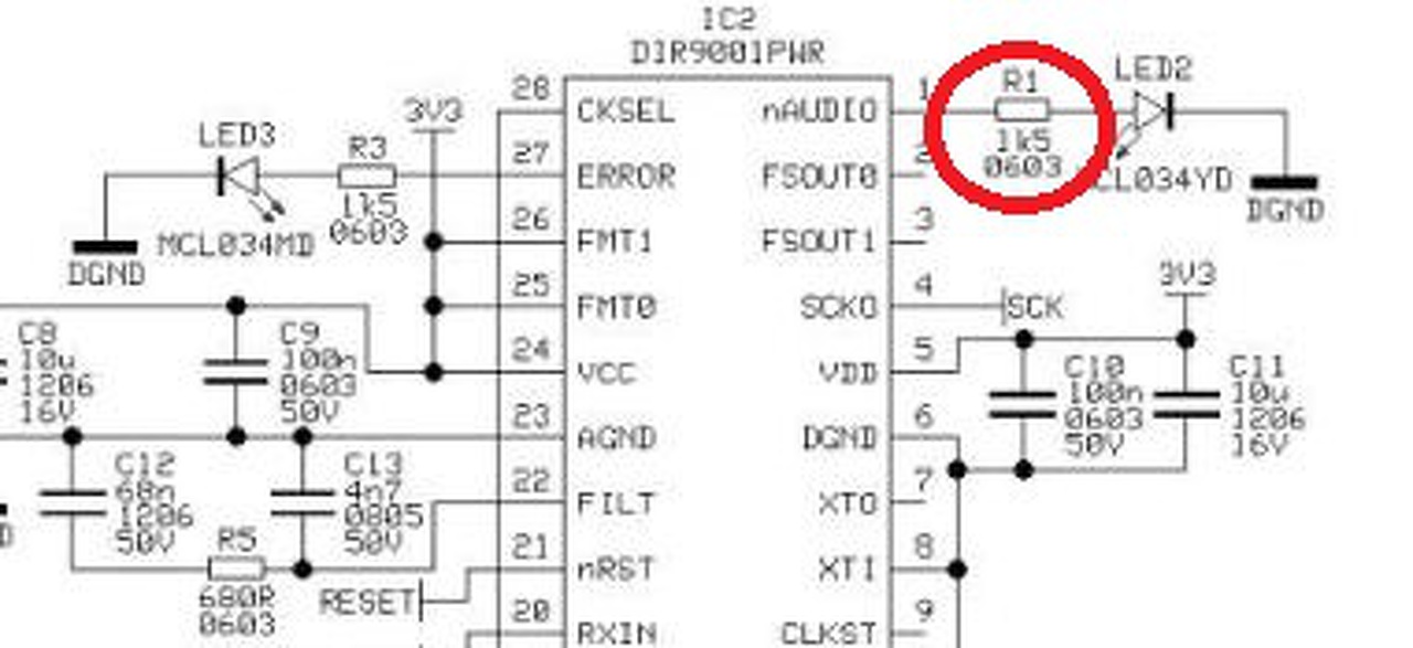

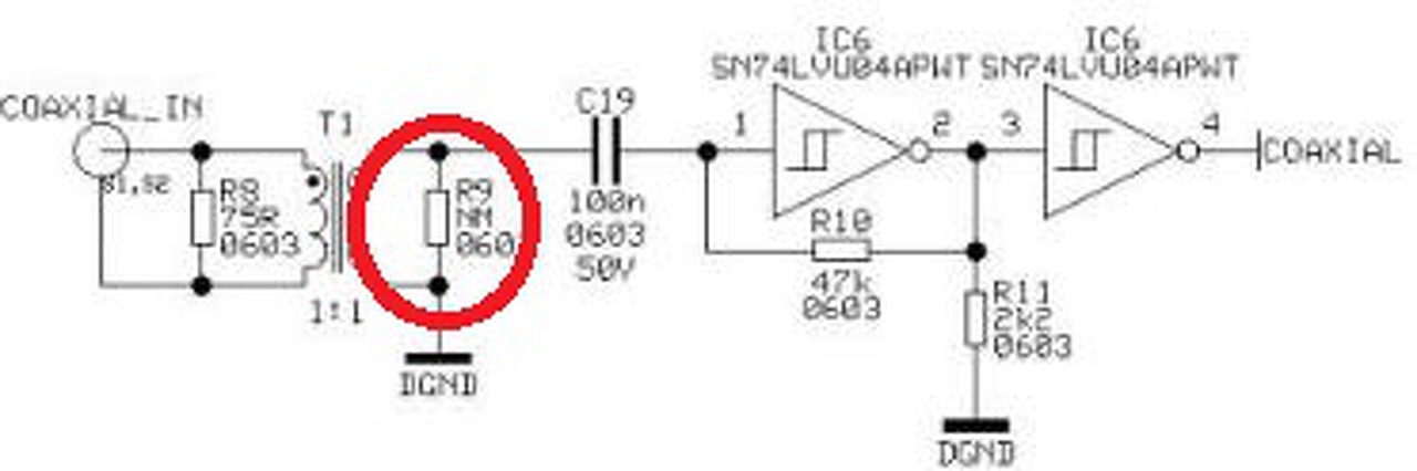

(#) Robid hozzászólása Nov 25, 2015 /
Sziasztok! Alkatrész vásárlás miatt kérdezném, a képen bejelöltem egy ellenállást ,aminek az értéke nincs megadva. Mekkora lehet ? A DIR lábain lévő ledek,soros ellenállásai 1,5 K.ohm-ok. Nem lehet elírás ez, világít így egyáltalán?
(#) Buvarruha válasza Robid hozzászólására (») Nov 25, 2015 /
Világít, ez egy visszajelző led, nem az a célja, hogy kisüsse az ember szemét. A trafónál lévő kapcsolás eleve nem stimmel a 75R-nek kéne ott lennie, ahol a kérdőjeles ellenállásnak, a 100nF-os kondinak pedig a trafó előtt.
(#) Robid válasza Buvarruha hozzászólására (») Nov 25, 2015 /
Az gáz, a nyák is eszerint van elkészítve. (jól kezdődik)
(#) Buvarruha válasza Robid hozzászólására (») Nov 26, 2015 /
Így is menni fog semmi pánik, de a kondinak az lenne a lényege, hogy az esetleges DC-t leválassza, de azt nyílván a trafó előtt kellene megtenni.
(#) tompi2006 válasza Robid hozzászólására (») Nov 27, 2015 /
Mi az érdemi funkciója a coax jelútban ennek a dupla inverternek ?
(#) Buvarruha válasza tompi2006 hozzászólására (») Nov 27, 2015 /
Szintet illeszt és helyrerakja a jelalakot.
(#) tompi2006 válasza Buvarruha hozzászólására (») Nov 27, 2015 /
A trafó után annyival rosszabb a jelalak, hogy még 10-20 ns késleltetés is megér az inverter használata ? Vagy itt nincs jelentősége ?
Igen, ahány kimenet annyiféle módon érkezik a jel a kábel végére és a szint is túl alacsony a DIR enélkül nem nagyon tud üzemelni.

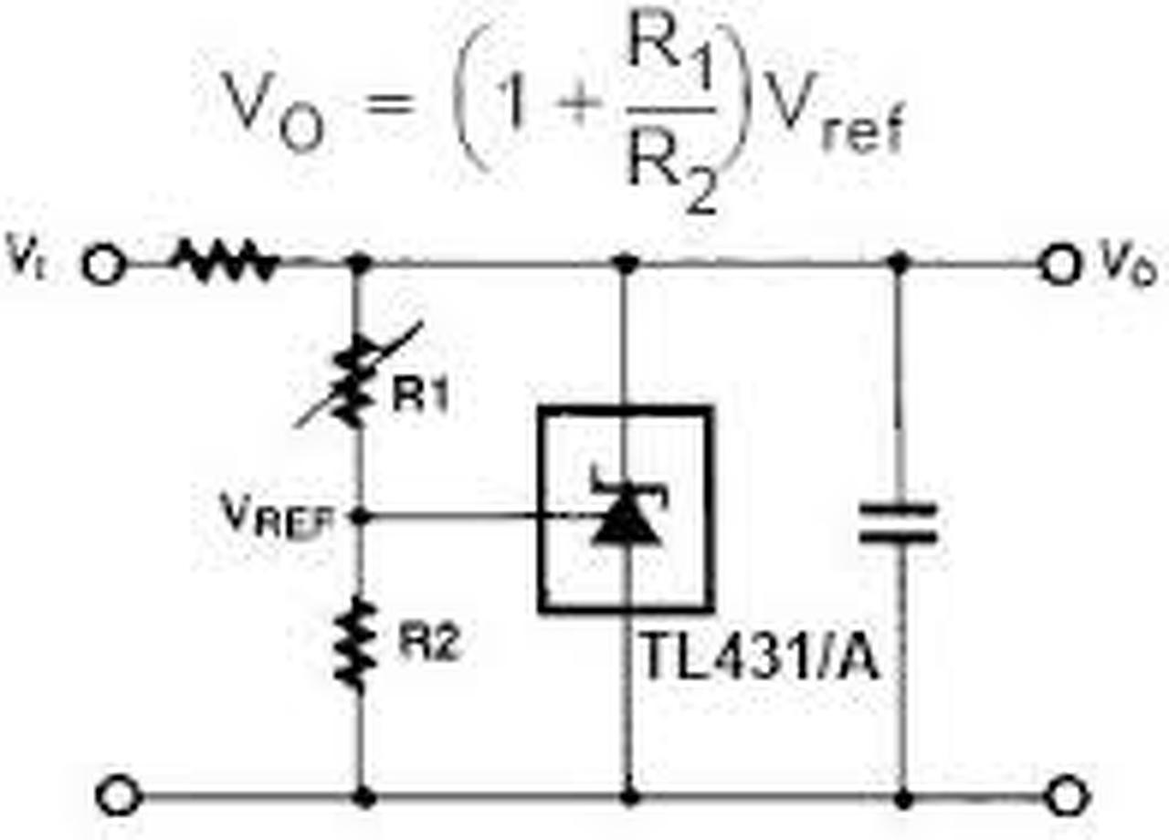

Íc ? az nincs ... három részből van egy -egy táp vonal .
Előstabilizálás majd egy áramgenerátor és a végén egy programozható feszültség referencia TL431...

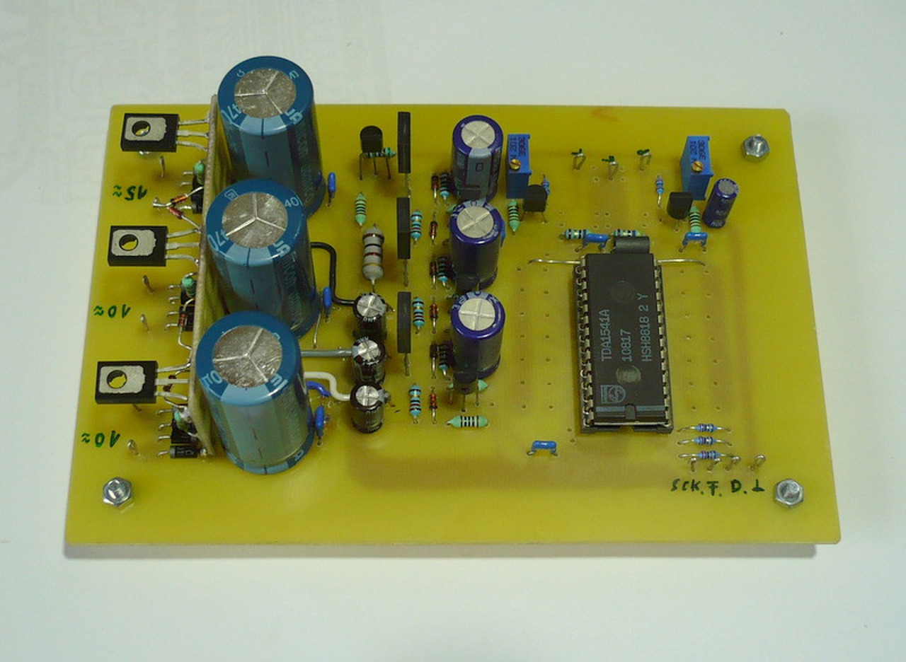

(#) CIROKL hozzászólása Nov 29, 2015 /
A táp megoldás itt is ugyan az , TDA1541 IS2 -es bemenettel . / A kondik még hiányoznak ! /
