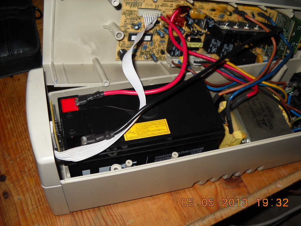

Üdv Van 1 Blazer 600 szünetmentes táp hozzáteszem kaptam.
gondoltam kipróbálom 230zsinor be vártam darabig de furcsa volt az elején a led nemis világitott. Azt gondoltam lehúzom a sarukat rámértem még 1 voltot sem érte el amit mutatott a müszer. Kérdésem mi lehet a gond? Köszönöm Elöreis a válaszokat!
Kaptam egy szünetmentes tápot akku nélkül. Állítólag lemerült az akku és szépen működött, de én nem vagyok biztos benne. A táp LTH 600, 7,2 Ah akkut raktam bele, ami használt ugyan de szerintem még van benne kakaó. A tünetek: Összedugtam, vártam, bekapcsoltam, kb. 3 perc múlva elkezdett sípolni akku hibával. Bekapcsoláskor kattant egy relé, kb. 2 másodperc múlva elengedett ugyanaz a relé. Néztem a feszültséget az akkun: bekapcs előtt 12,7V, amikor bekapcsoltam és kapcsolt a relé 13,8V körül, majd miután kikapcsolt a relé 12,8V, aztán olyan 30 sec után elkezdte ejteni, 10 sec alatt 9Voltra esett és jött a sípolás. Ez normális jelenség és az akkum gyenge, vagy esetleg hiba van a kütyüben? Fogyasztó nem volt semmi rákötve. Ha kihúztam a tápkábelt és úgy kapcsoltam be, akkor valami kis hanghatás mellett szépen mutatta a led, hogy inverter üzemmódban van és hiba nélkül termelte a 220-at.
Újabb tápok akku nélkül vagy lemerült akkuval egyáltalán nem kapcsolnak be.
Igen, normális jelenség.
Halott az akkud. A szünetmentesek bekapcsolás után lefuttatnak egy tesztet. Átváltanak akkus üzemre és ellenőrzik, bírja-e az akku a kiképzést. Ha a tied terhelés nélkül másodpercek alatt 9 voltra esik, az nem jó semmire. Az is ezt jelzi, hogy 12,7 V-ról pillanatok alatt 13,8 V-ra emelkedett.
Tegnap teszteltem még. A berakott akkura rákötöttem az akkutöltőmet, fölhúztam 14 Voltra. Közben bekapcsoltam a szünetmentest. Mikor a relé kattant, fölugrott 14,5Voltra, majd amikor elkezdte húzni a táp lefelé, lement 12 Voltra és szinte ugyanolyan idő múlva megint akkuhibával sípolt egyet. Lehet, hogy zárlatos valamelyik tekercs benne és azért húzza le ennyire? Szerintem ez már nem sima akku hiba, mert ahogy néztem az akkut, terhelés alatt is (21Wattos izzó) szépen tartja a 12 Voltot.
Próbáld 50 W-os fényszórizzóval az akkut. Ha úgy is tartja magát, akkor a szünetmentesben lehet hiba. Talán valamelyik FET ahogy bemelegszik, nem zár le.

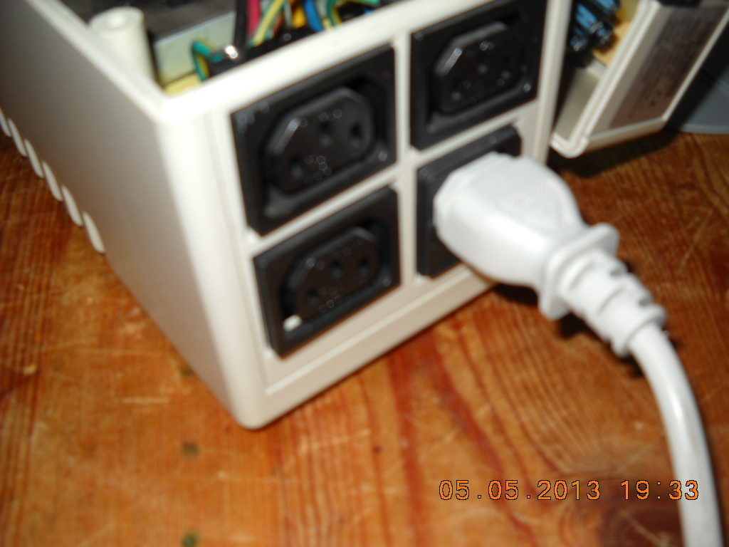

Helló Blazer 600 szünetmentes tápra vissza térve,az akut töltővel fetöltöttem igaz nem teljesen de már így elegendő feszültség lehetett benne mert a szünetmentes bekapcsolt vele!
Csipogott kettőt és világit a led is már a kapcsolónál. Kérdésem ilyenkór már tölti az aksit a tápegység ? És hátulján a hálózati bemeneten kivűl van 3db 230 voltos kimeneti csatlakozó hely rámértem megvan 230v,de ennek nem úgy kell müködni,hogy lekapcsolom az áramot és hátul a feszültség megvan ugyanúgy? Persze egy darabig... Köszi a segitséget!
Mérj rá működés közben az akkura és kiderül, tölt-e. Szerintem nem folyton tölti, hanem ki-be kapcsol időszakosan a töltés, ilyenkor csinál egy tesztet is.
Egyébként meg kéne tartania hátul a 220-at, de lehet, hogy ezt csak akkor teszi, ha van rajta terhelés. Lehet egy izzóval kéne tesztelni. A hozzászólás módosítva: Ápr 6, 2013
Ja azt mondod,hogy lekapcsolom az áramot és akkor tartani kéne hátul a 230 voltot persze gondolom.. az valami max fél óra lehet talán?
Én meg mondom öszintén ledes világitáshoz kéne! És ha elmegy az áram bekapcsolná az Rgb ledeket. csak hátul megkéne oldani akkor a 230 voltos kimenetet 12voltra! Ez lehetséges így szerinted? Most rámértem 12,5 volt van az aksiban de fél órája van rajta... Köszi elöreis!
Én nagyon kezdő vagyok, várjunk meg egy szaki választ. Lehet hogy egy kis 220-as relével és a szünetmentes akkuval is össze lehetne hozni, a relé akkor engedne, mikor elmegy az áram és akkor kapcsolná az akkut a ledre. Vagy egy sima 220/12 Voltos tápegység kéne a szünetmentesbe és az vinné a ledeket, de az folyton menne, mert a szünetmentes nem csak akkor adja ki a 220-at, amikor áramszünet van, hanem folyton.
