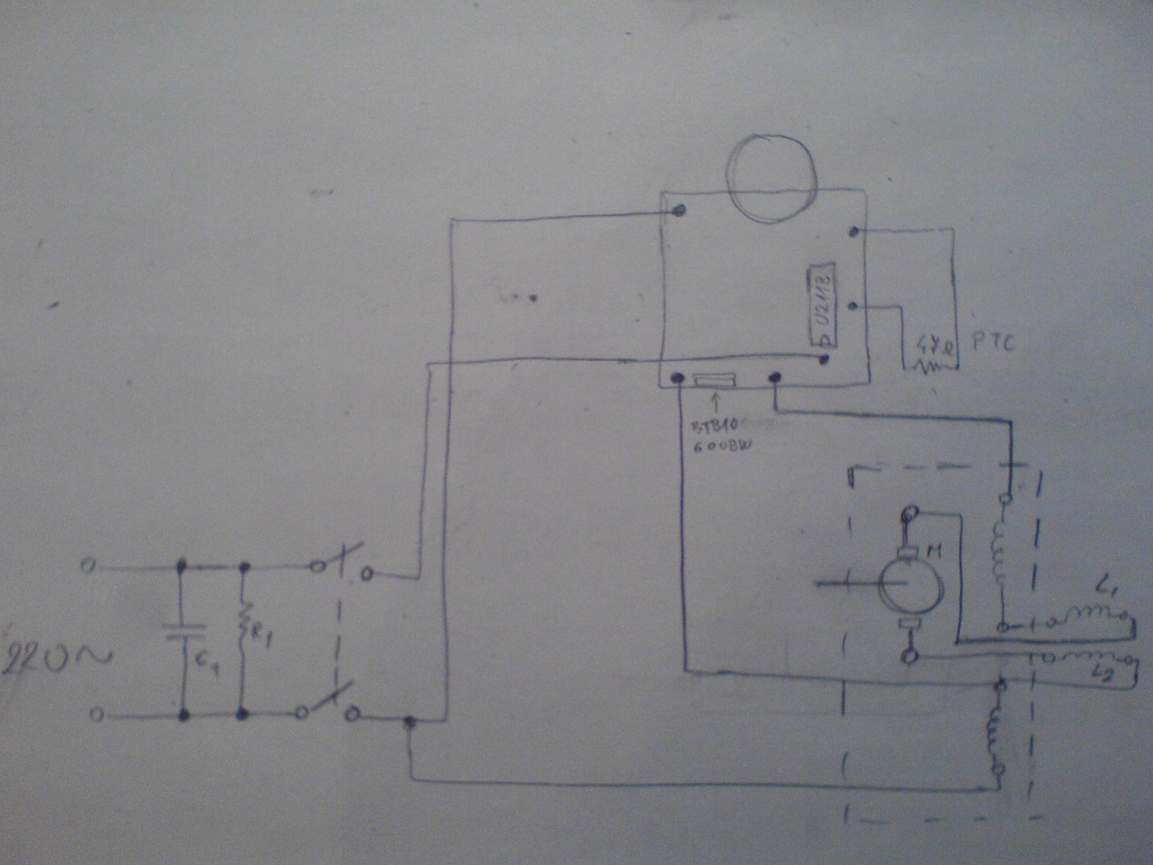

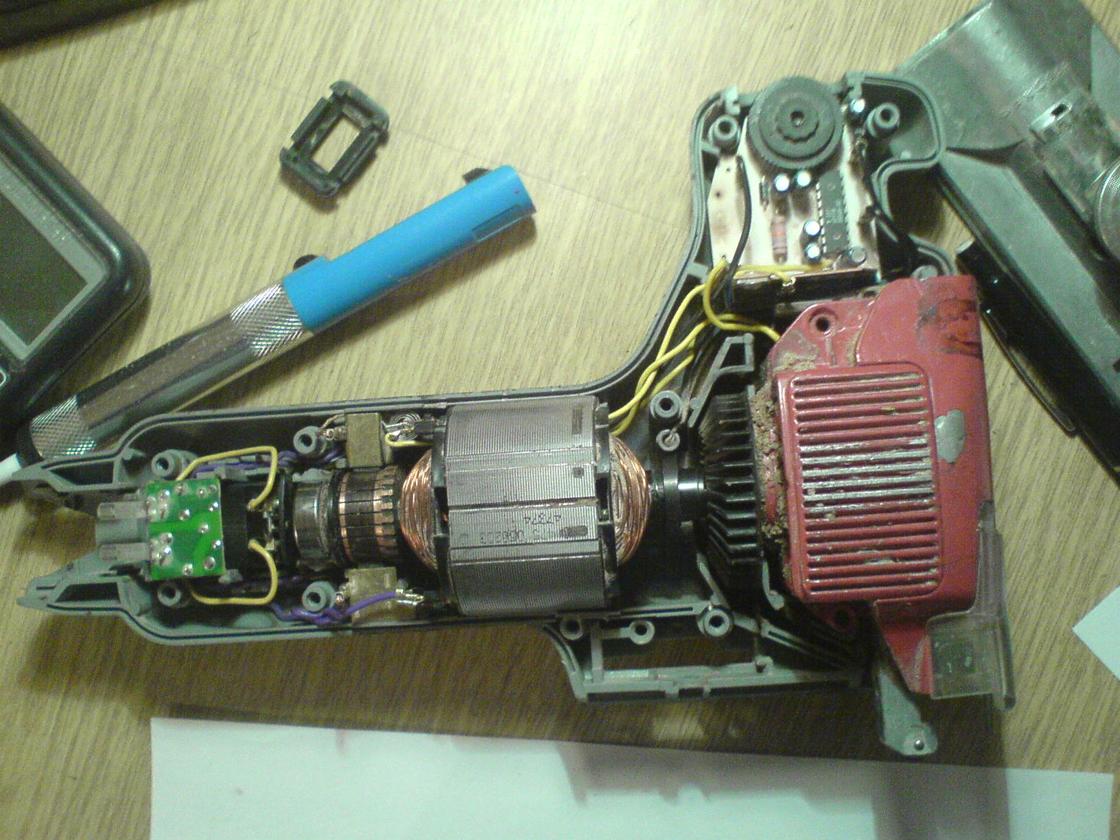

Adott egy szúrófűrész, aminek elfüstölt a fordulatszám szabályzója. Elfüstölt egy ellenállás, de valószínűleg más meghibásodás vezetett az ellenállás végéhez. Engem az érdekelne, hogy kiiktatható-e a fordulatszámszabályzó. Gyakorlatilag elég ha maximális fordulaton megy a fűrész.
(#) zoly15 válasza Manyoc hozzászólására (») Szept 15, 2008 / 4
Persze kiiktatható.
A betápot és a motorra menő 2 vezetéket kell neked összekötnöd a PTC-t pedig kiveszed vagy ha a tekercsek között van akkor hagyod ott...
üdv!
(#) Manyoc válasza zoly15 hozzászólására (») Szept 15, 2008 /
Kidobtam a vezérlést, direktbe kötöttem. Most működik. Köszönöm.
