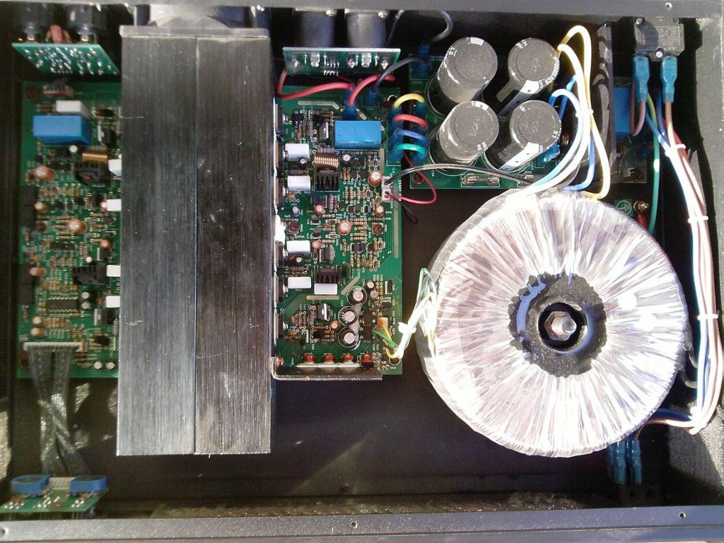

Teljesen igazad van a kondikat illetően,a tranyók helye meg azért van kihagyva mert nem csinálnak külön nyákot a többféle gyártmánynak csak a tápfeszt és a tr számát variálják. Mellékelek egy képet azon is látszik hogy 2db 4700uf kondit használnak pufferként a zeckben. Mondjuk látszik még azért helye többnek is.Kezdetben a Tankcsapda ezeket a végfokokat használta anno.

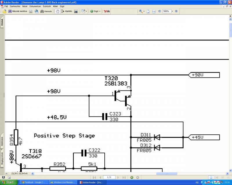

(#) sound.man válasza ozpecs hozzászólására (») Jún 8, 2011 /
Itt (csatolva) hogy lesz 45ből 48,5 és 90ből 98? Elrontották a rajzot? Vagy ha így van akkor hogy?

(#) ozpecs válasza patrik1995 hozzászólására (») Jún 8, 2011 /
Az hogy 45 vagy 48,5 az már részletkérdés, nyilván az egyik adat hibás, csak elirták, amugy persze a kapcsolóeszközön is van egy pici feszültségesés nyilván. Amuyg ez az a rész, csak ehhez még hozzátartozik az a két tranyós diff. erősítő is ebben az esetben, van ahol meg kicsit más a megoldása a kapcsolásnak mint a belinkelt zeck esetében is. Minden ujabb PA erősítő gyakorlatilag hasonló elven müködik mert igy csökken a disszipáció kevesebb a veszteség.

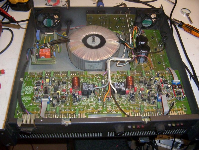

4db 100V/4700uF? (A 2 oldalnak a 2x 4700µF már még jobban kevésnek tűnhetne...)
Így ránézésre az a tápegység csak egy fajta feszültséget állít elő, teljesen különálló módon a két oldal részére, a biztosítékok is erről tanúskodnak!

Mondjuk a biztosítékokon simán lehetne tápfeszeket mérni rögtön közelebb kerülnénk a megoldáshoz. Amugy ha a kisebb is tartalmaz step drivert akkor a nagyobbikban ne lenne? Kevéssé valószinü de kb 2 mérés. Meg a hütőbordán meg lehetne nézni milyen tranyók vannak(a kicsik) mert rögtön lehetne tudni belőle az meghajtó-e vagy step driver tranyója. A 4 darab párhuzamosan kapcsolt tranzísztor meg elég soványka lenne a min 500w-hoz. Házi erősítőkben ajánlják 8 ohmra ezeket párosával 100w-ra.Pa erősítőben az nagyon sovi pláne 4 ohmra, ott már mi van az SOA tartománnyal?
