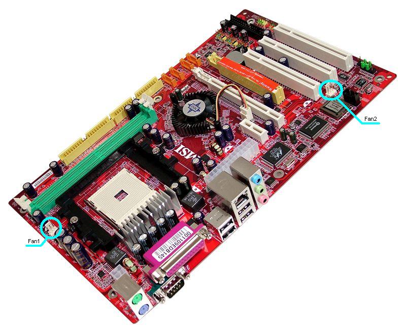

Hello a táp bol kiszedet ventilátor vezetékére rá forasztotam a HDD LED vég pontját csak nem tom hogy azt hova Dugjam a gépen belül 12V-os 0.18A-os ventilátor és egy MSI K8N Neo3-FSR (MS-7135)-ös alap lapom van aki tud segiteni pls irjon thx
(#) Brown válasza GreenGrass33 hozzászólására (») Dec 17, 2007 /
valamelyik fan csatira
(#) Ricsi89 válasza GreenGrass33 hozzászólására (») Dec 17, 2007 /
Helló
Az egyik fan feliratu csatira kell kötni. A középső láb a pozitív az egyik szélső a negatív.
(#) valve válasza GreenGrass33 hozzászólására (») Dec 17, 2007 / 4
Szia;
Kotheted egyszeruen valamelyik tapcsatlakozora is, feketere a (-) minuszt, es a sargara a (+) pluszt,..
Hanem az alabbi kepen bejeloltem a Fan csatlakozokat,..
Udv; Imre,..

igen de ennek csak két lábú csatlakozoja van! és igy is a fan ba tegyem ?
Teheted oda is,.. Csak merd meg ha nem vagy biztos benne melyik a (+) es melyik a (-). Az alaplapon harom lab van, amibol a kozepso a (+) es az egyik szellso a (-), a masik szelso arra szolgal, hogy a homerseklet valtozasra szabalyozza a ventillator forgasi sebesseget,..

Nyugodtan kötheted abba is. A harmadik láb csak fordulatszám érzékelésre van. Vagy kötheted ugy is ahogy valve írta.

köszi és akkor kösem be az egyik oldalra oda van irva nem hogy melyik a + - de köszi a válasz
Pontosan,..
