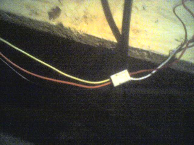

Én msot kipróbáltam itthon egy tucat ilyen ventillátort, mind simán megy. Fekete: GND, piros: tápfesz, sárga: fordulatszám-visszajelző (legalábbis szabvány szerint). Viszont van egy Intel procihűtőm, ott eltér a színezés teljesen. Az is előfordul, hogy sárga helyett kék vezetéket használnak.

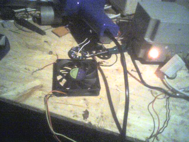

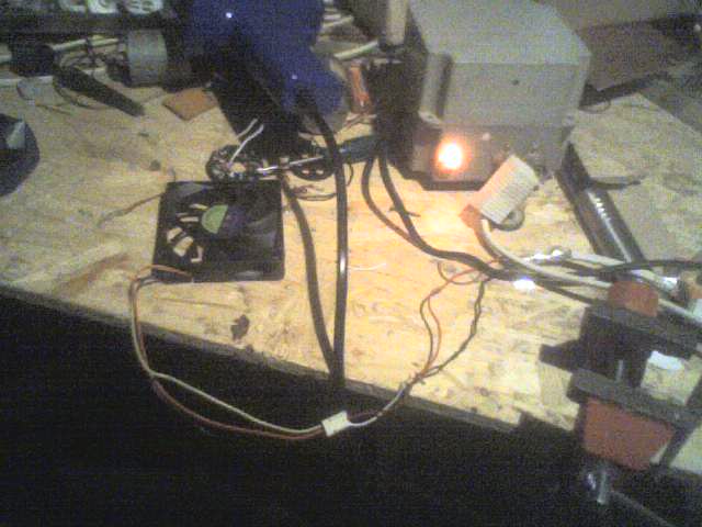

(#) kun dani hozzászólása Dec 28, 2007 /
egyen árammal és válto áramal is egyaránt probálkoztam
feszültség 12v
vesz vel áramot mer beiktatam a nyelvemet is az áramkörbe
hát egy kicsit küzködik de alig észrevehetö
egy proceszor hütöventilátor
és nem halt meg mert a gépbe tökéletesen mükszik :no: :no: :no: :no: :no:

(#) Balázs válasza kun dani hozzászólására (») Dec 30, 2007 /
Mondom, mérd le akkor, hogy a számítógépben azon a csatlakozón, ahol működik, milyen feszültségek vannak, aztán kapcsold rá ugyanazt. Ha tényleg úgy van, ahogy írtad (#158175) akkkor mennie kéne, bár ez a nyelves dolog nekem magas. Sorosan "bekötötted" a nyedved az áramkörbe? És éreztél áramot?

Nem lehet hogy a sárga vezeték szabájoza a gyorsulást és az induláskor kiseb sebeségen kéne járatni utána növelni a gyosasaágot?
(#) Moderátor hozzászólása kun dani hozzászólására (») Dec 30, 2007
De most komolyan...! Tényleg ekkora :lama: vagy vagy csak szeretsz táncolni a többiek idegein?? Le van írva itt is kismilliószor, hogy a sárga vezeték egy KIMENET és a fordulattal arányos négyszögjel jön KI rajta!
