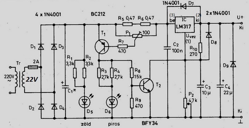

(#) riddler17 hozzászólása Okt 8, 2013 /
Lenne egy kérdésem. Van itt ez a kapcsolás., ami az LM317-re épül. Az előbb építettem meg, azt már elsőre kiszúrtam, hogy a 317 lábkiosztása a rajz szerint rossz, ezt korrigáltam is. A feszültségszabályzás a leírtak szerint működik, ám az áramkorlát már nem. Annyiban másabb az alkatrészlistám, hogy BC212 (PNP,100mA,50V) helyet BC557-et(PNP,100mA,45V) használtam. Hiába tekergetem az áramkorlát potiját, zárom rövidra a kimeneti kapcsokat, nem működik a LED-jelzés. Nem létfontosságú a dolog, csak érdekelne a működése, bár azért jó lenne, ha működésre lehetne kényszeríteni. Mi lehet a gond?
(#) qvasz2 válasza riddler17 hozzászólására (») Okt 8, 2013 /
A működése egyszerű: ha a sönt ellenálláson (R5, és R6) elegendő fesz. esik nyitja a T1-es tranyót. Ettől kigyullad a piros LED és kinyit T2 is, ami leszabályozza a stabIC-t.
Nekem a sönt értéke gyanús, hogy nem az igazi, bár teljes rövidzárnál működne. Viszont érdemes meglesni a T1 lábkiosztását is, mert mostanság sokszor hallani egzotikus elrendezésekről is! Vagy ha tudod cseréld olyan PNP tranyóra, amiben biztos vagy, hogy melyik lába melyik! Azután mérni kell a söntön a feszültséget, majd mérni kell a T1-en a feszültségeket rövidre zárt kimenetnél. A stabIC-re tegyél normális bordát és bírni fogja, mert van benne védelem!
szerk: És persze a nyákot is végig kéne nézni, mert ha a lábkiosztást elkavarta, akkor más bakik is lehetnek! Én sajna nem nagyon látom, olyan pici a rajz
A hozzászólás módosítva: Okt 8, 2013
(#) riddler17 válasza qvasz2 hozzászólására (») Okt 8, 2013 /
Ezen mechanizmus alapján akkor a T1-es tranzisztornak nem PNP-nek kellene lennie? Mert ugye akkor ha elegendő a bázisáram, akkor nyit és az emitteren távozó feszültség nyitja a T2-t.
T 1 most is PNP. Ha te mást tettél, akkor az a baj !
Pardon, PNP helyett NPN-t akartam írni. Bocsi,ha értetlenkedek, de nem NPN kellene ide?
(#) proli007 válasza riddler17 hozzászólására (») Okt 8, 2013 /
- T1 helyére PNP kell, T2 helyére NPN. Valamint a tranyónál a nyíl az emittert mutatja. Vagy is ha T1 kinyit, annak kollektorárama működteti a Led-et és a T2 tranyót nyitja. (Amúgy nem "mechanizmus alapján", hanem logika alapján..)
- Ez a kapcsolás egyébként nem jó. Mert hiába szabályozza le a T2 az LM kimenti feszültségét, 1,2V alá nem tudja. Ha a túlterhelve a tápot a kimeneti feszültsége 1,2V felett van, addig működik az áramkorlát szabályozása, de ha rövidre zárod a kimentet mindenképpen 1,5A lesz a zárlati áram. (Már amennyiben a belső hőfokkorlátozás nem szabályozza ez alá az LM áramát.)
- A shunt ellenállás 2*047ohm. A legkisebb beállítható áram így Imax=Ube/Rs=0,6V/0,94ohm=640mA lehet.
Nem, jó ide a PNP. Mérd végig amiket írtam!
Így van,ha kiveszem a söntöket, akkor max P1 állásnál világít a LED és leszabályoz az LM. Ebből következik, hogy jól tettem be a 2 tranzisztort. Nincs NYÁK-on, egyenlőre próbapanelen építettem meg. Rövidre zártam a kimenetet és elszállt a stab IC-m Pedig bordán volt. Mindegy, ez nem érdekes. Söntön hogy gondoltál feszültséget mérni? R6 végén és a föld között? T1-en rövidzáráskor föld és emitter-bázis-kollektor között?
(#) granpa válasza riddler17 hozzászólására (») Okt 8, 2013 /
Feszültséget az ellenállás két vége közt kell mérni. Valamint T1, T2 bázisa és emittere közt.
Minimum P2 esetén a két söntön eső feszültség összesen 1,2mV volt, ami szerintem eléggé kicsi, 22V táp esetén legalább ugyan ennyinek kellene lennie,nem?
