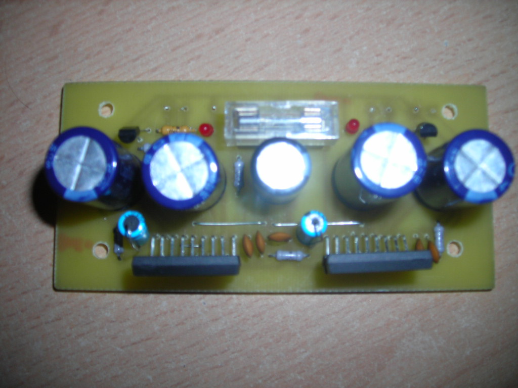

(#) csabee hozzászólása Dec 25, 2008 /
Hellóka!
Végül is sikerült megépíteni az erősítőt.
Köszönet szabi83-nak a jó nyáktervért
Annyi a gondom, hogy az egyik oldalán világít a piros led folyamatosan
Az ic szált el, vagy lehet más hiba?
(#) Jonnie válasza csabee hozzászólására (») Dec 25, 2008 /
Rá kell mérni. Nekem is az volt a hiba, azóta nem jutottam odáig, hogy megfejtsem, hogy mi nem jó. Annyi biztos, hogy nem az IC-vel van a gond. Ha neked sikerül megfejtened, hogy miért világít az egyik, tedd közzé, mert érdekelne
(#) szabi83 válasza Jonnie hozzászólására (») Dec 25, 2008 /
melyik oldali világít?
(#) Jonnie válasza szabi83 hozzászólására (») Dec 26, 2008 /
huhhh. Nem vagyok benne biztos, de azthiszem hogy a jobb, ha úgy nézzük, hogy az ic-k vannak hátul
(#) Jonnie hozzászólása Dec 26, 2008 /
isten igazából összeraktam az erősítőt, meg hozzá egy hangszínszabályzót, de még nem kötöttem rá. Hallani még nem hallottam a hangját, viszont már készen van neki egy kis gravírozott plexis világítós doboz
(#) csabee hozzászólása Dec 26, 2008 /
Nos...
Fölülnézet, az ic hátul, így a jobb oldali világít...
Ahol az átkötés van az ic alatt...
MI lehet a gond???
Ötlet
