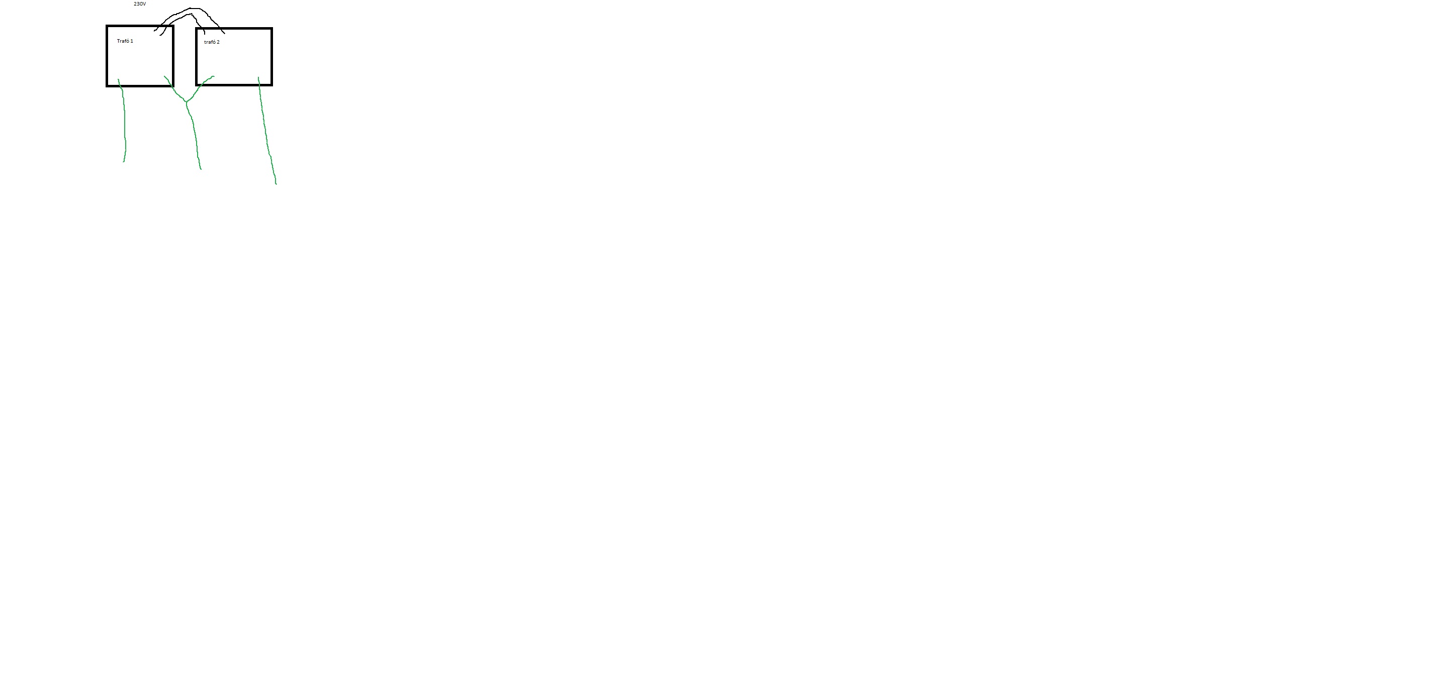

![]() A doboza fémből van és a fémre csak a nagyjelű GND-t kötöttem szóval ami a konnektorral is kapcsolatban van. Ez lehet baj? A kis jelű GND-t kössem a dobozra?
Illetve nekem bemeneti csatlakozó az RCA (El van szigetleve az erősítő fém házától.).Erre az árnyékolt kábel jel részét és az árnyékolást rákötöttem illetve a rajz alapján a IN részre kötöttem mind a jelet mind az árnyékolást. Az így jó?

Az erősítőd tápjánál a földpontra kösd rá a hálózati védőföldet. Vizsgáld meg, hogy úgy mi történik. Próbálj meg figyelni a torzításra is. Aztán majd írd meg a tapasztalatokat.

![]() Szupcsi megcsináltam azt is amit te mondtál és ugye ott ugyan olyan jó mint eddig semmi változás a hangban.
Akkor szerintem nincs rendesen leföldelve a számítógéped, vagy valami nagyfrekvenciás dolog is átmegy rajta, amitnem hallasz. Ez utóbbin egy kondenzátorral és még max egy ellenállással lehet segíteni.
