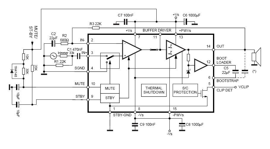

(#) lamalas válasza szilva hozzászólására (») Márc 12, 2008 /
„3.9 Ω/2W sorban egy 1ľF-dal”
NEM-NEM! 100nF-os kondi kell oda, nem 1uF. Es a 3.9ohmnak sem kell feltetlen 2W-osnak lennie ... ha kisebb teljesitmeny turesu van az is jo egeszen 1/2W-ig.

A kimenetre tegyel egy 3.9ohmos ellenallast es vele sorba egy 100nF-os kondit (legalabb 63V-osat de ha nagyobb az nem baj).

Azt a bizonyos RC tagot nem sorba kell a hangszóróval, hanem párhuzamosan.
A tápot pedig majd közvetlenül az IC lábánál mérd (DC), ha lehet.

idézet az adatlapból:
„If in the application, the speakers are connected
via long wires, it is a good rule to add between
the output and GND, a Boucherot Cell, in order to
avoid dangerous spurious oscillations when the
speakers terminal are shorted.
The suggested Boucherot Resistor is 3.9W/2W
and the capacitor is 1mF.”
A master/slave verziónál viszont valóban 100n van.

Lásd kép, ott bejelöltem ezt az RC tagot.
Ott valóban 100n-nak látszik a C, ill az ellenállás se 2W-os.
Szóval nyugodtan fogj egy 100n-s kerámiát, és kösd sorba egy 3,9 ohm-os ellenállással.

Ma megmértem pár dolgot:
A pufferkondikon mért feszültség terheletlenül +-47,7V, tehát tidezre megegyeznek. A trafó szekunderén is a feszültség tizedre megegyezik - kb 34-35 V.
Ha rákapcsolom az erősítőt, de nem kapcsolok rá jelet, továbbá a hangszórót se kötöm rá, a feszültségértékek szintén megegyeznek. Ekkor multiméterrel mérve (egyenáram-állásban) a kimeneten a bekapcsolás pillanatában a fesz egy pillanatra megugrik kb 38V-ra, majd kb. 2V-tól szépen elkezd emelkedni (kb 1-2 másodperc alatt 1V-ot emelkedik).
Abban az esetben, ha rákötöm a hangszórót, a bekapcsolás után a + és a 0 között lévő feszültség szépen lassan csökkeni kezd, a - és a 0 között lévő feszültség nem változik.
Rákötöttem azt az RC tagot, ugyanez történik.
Szóval akkor nem a pufferkondenzátorok és a trafó lehet a ludas??? Találkoztatok már ilyennel?

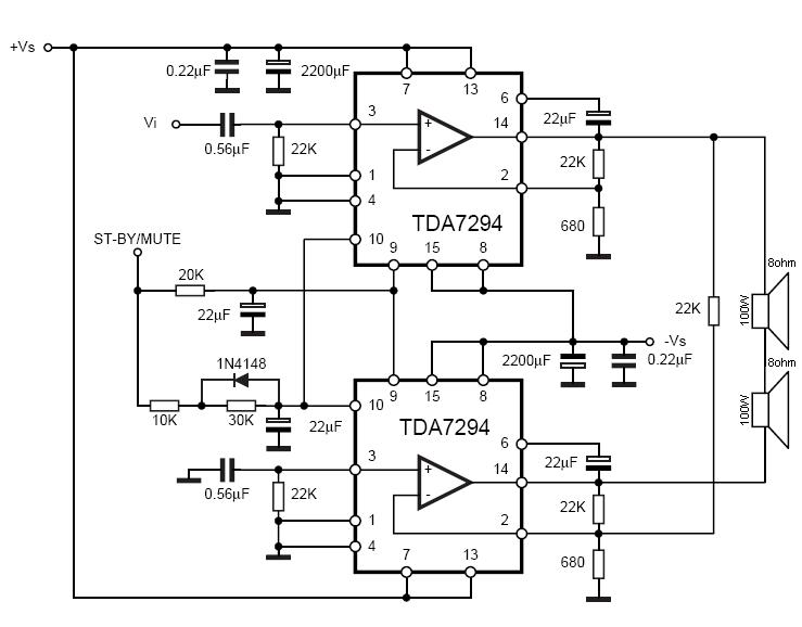

(#) szabi007 hozzászólása Márc 13, 2008 /
Heló Mindenkinek!
Azért nyitottam ezt a topicot mert olvastam az Urbán Elektronika oldalán hogy a címben említete IC-t lehet párhuzamba kötni és még azokat is hídba!Idézem:
ezeket az IC-ket master slave üzemmódban párhuzamosan lehet kapcsolni akár hármasával is. Az is megoldható, hogy a párhuzamosan kötött végfokokat még hídba kössük. A nagyáramú végfok terhelése 4 vagy 8 ohm lehet. A gerjedés-mentesítés belső kompenzációval megoldott.

(#) valve válasza szabi007 hozzászólására (») Márc 13, 2008 /
Szia,
Például így. De van ilyen Topic, okosabb lett volna oda tenni a kérdést, mintsem újjat nyitani,..

(#) Peti_85 válasza szabi007 hozzászólására (») Márc 13, 2008 /
Szerintem!
A 4 IC párhuzamba és sorosan annyit jelent hogy 2-2 teljesen össze van kötve: 1-es lába a másik 1-ére stb.
Aztán ez a két "párhuzamosított" IC van még hidalva! Ezzel csak azt értük el, hogy már lehet 4 ohmot is biztonságosan rátenni a végére. Mert ha nincs párhuzamosítva, akkor csakis 8 ohmot lehetne!
Szerintem! ennyi.

(#) szilva válasza m.joco hozzászólására (») Márc 14, 2008 /
Negatív visszacsatolás rendesen megvan, helyén van (R3, 22k)? A visszacsatolásban a föld felé menő kondi (C2, 22u benne van, és jó)? A bemeneti egyenáramú lezáró ellenállás (R1, 22k) benne van, jó helyen van? Amúgy terhelés nélkül mennyire melegszik az IC, mennyi a nyugalmi árama?

(#) szilva válasza m.joco hozzászólására (») Márc 15, 2008 /
Persze, hogy nem jó, ha így van... A bemenet egyenáramúlag nincs földelve, mászkál, ahogy akar, nyílván ez okozza a gondot. Minek kellett átalakítani?
