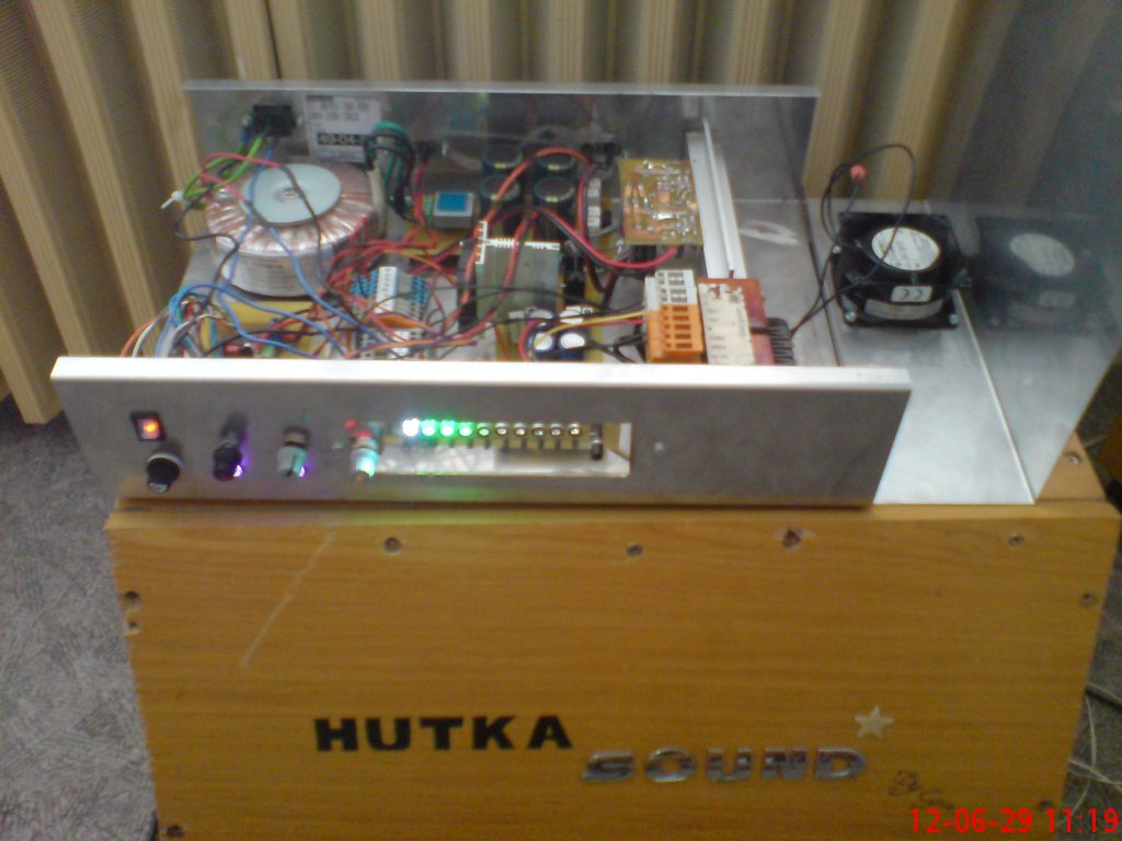

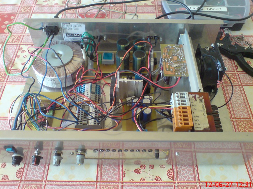

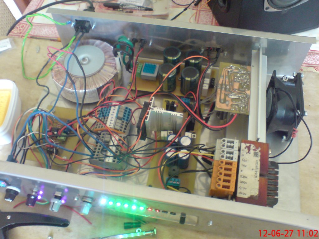

(#) Hutinyo hozzászólása Jún 29, 2012 /
Szevasztok!! összeraktam az erősítőmet végre tda7294 híd van benne és a topi féle subszűrő. Ránézésre mi a véleményetek ? Meg ha valami kifogásolni való lenne benne ,jelezzétek és akkor tökéletesítem ha tudom . üdv:hutinyo

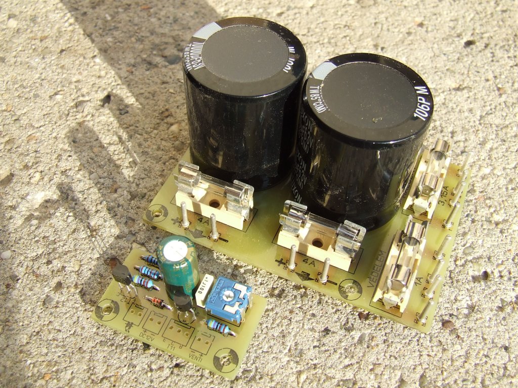

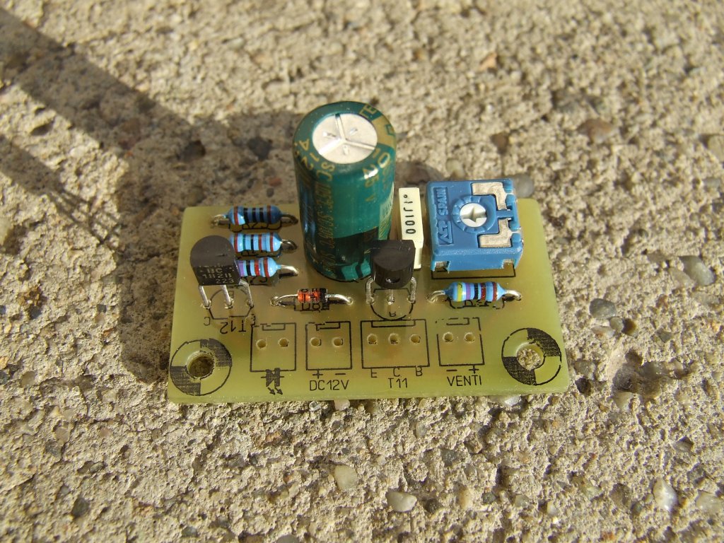

(#) Alkotó válasza Alkotó hozzászólására (») Jún 29, 2012 /
Lassan készülnek el a rendelt paneljeim, ezért előre vettem az itthoni gyártásra kárhoztatottakat. Ez a biztosítékokkal kiegészített tápegység panel, és a hőfigyelő egység.
Egy nagyon kellemetlen ténnyel kellett szembesülnöm a 10.000 µF/63V-os pufferek kapcsán. Ezeknek specifikáció szerint 35mm átmérőjűnek kellene lennie, erre is terveztem a panelt. De valójában 35,7mm az átmérőjük, ezért nem fértek el egymás mellett, a tervezett 0,5mm-es hézag helyett teljesen összefeszültek. Mivel a két ház nem lehet galvanikus kapcsolatban, ezért ügyeskedni kellett a furatokkal. Én is javítom a makróját 36mm-re, amit másnak is javaslok azonnal megtenni.
(#) Alkotó válasza Hutinyo hozzászólására (») Jún 29, 2012 /
A közepétől kicsit balra van két szokatlan valami, amibe megy egy csomó vezeték.
Tippelésem szerint ez csak összeköti a kábelek végeit, és ha ebben nem tévedek, akkor nem célszerű ilyen "villanyszerelési" megoldásokat alkalmazni egy erősítőben. Sokkla inkább minden vezeték két végét eleve a megfelelő helyre javasolnám kötni.
