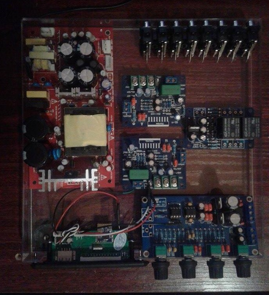

(#) attirush hozzászólása Nov 14, 2015 /
Egy kis segítségre lenne szükségem.Azért kittet választottam,mert nem tudnám ilyen szépen kivitelezni!Szeretném már össze rakni az erősítőmet mert aszem meg van már hozzá minden.De a táphoz még biztos kell valami.Próbálom bele bele préselni kicsi dobozba hely még akad 1 kicsi!
Előre is köszönöm!!!
Ami van !
TDA7294
Hangszin szabályzó
hangszoró vedelem
Fm rádió
Kapcs.táp
(#) Gabó válasza attirush hozzászólására (») Nov 14, 2015 /
Ebbe a ferrerósba szeretnéd? Mert szerintem felejtsd el. Pl hűtőbordát se látok, bár bele se férne amilyen jó lenne rá. Hátulján az a sok rca bemenet kenne? Bemenetváltó mi lesz benne?
(#) attirush válasza Gabó hozzászólására (») Nov 14, 2015 / 1
Igen,igen ebbe akarom. Hűtőborda? Vagy valami hasonlót. Dobok képet.Mivel még nem tudom pontosan mi hol lesz ezért nincs hűtőborda helye kivágva a tetején,de szeretném középre amennyire lehet.Az rca-k azért ennyi több hangszóró és több bemenetet akarok.Bemenetváltó azt a Fm rádió megoldja.
(#) Csupasz válasza attirush hozzászólására (») Nov 14, 2015 /
Én most egy éppen ilyennel küzdök, de az teljesen saját építés, és tervezés. Az MP3 lejátszó ugyanilyen. Remélhetőleg a bemenetválasztó, és a hangszín távis lesz.
Nem tudom, a kapcsitáp mennyire jó választás.
(#) attirush válasza Csupasz hozzászólására (») Nov 14, 2015 /
Az MP3 lejátszót már egyszer beüzemeltem 1 60W erőlködőbe,tette a dolgát! Táp?remélem jó lesz hozzá!Milyen egyenirányítás kell a kapcsitáphoz?
Nem kell egyenirányítás, ez a táp DC 25-0-25V-ot ad 200W teljesítménynél, és DC 15-0-15 V-ot
segédtápként.
Tudom nem teljesen ide való de végül-is ugyan ez a végfok van benne és ebbe is mondták a diódákat.Akkor valamit nem értek!
