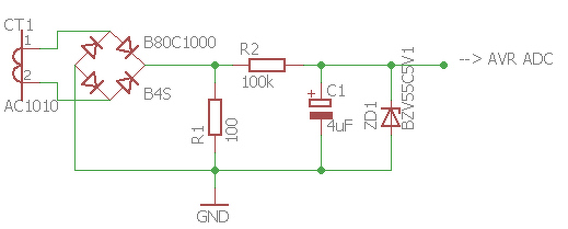

Áramváltó segítségével szeretnék AVR-rel áramot mérni. 230 V-os, maximum 200 W-os fogyasztón. Készítettem hozzá egy kapcsolási rajzot, azt szeretném kérdezni, hogy szerintetek működő képes lehet ebben a formában? Az áramváltónak a PPAC1010-es típust néztem ki. Előre is köszönöm a válaszokat! A hozzászólás módosítva: Feb 18, 2018
Azok a diódák ki fognak nyitni egyáltalán? Az adatlap szerint 10A bemenőnél -100ohm-al terhelve 1V van a kimeneten, ebből lemegy a két dióda 2*0,6V.. Esetleg ha schottkyt használsz, de ez is így meg fogja hamisítani a mérést... Műveleti erősitővel+dióda a visszacsatoló ágban ha jól tudom lehet közel 0 veszteségű egyenirányítást csinálni... Megnézném inkább az ACS712-t vagy hasonló galvanikusan leválasztottat
Amit Pipi írt, azzal egyetértek. Egy másik lehetőség, hogy a lezárt áramváltó egyik kivezetését féltápfeszre kötöd (egy ellenállás osztó is megteszi, hogy ezt létrehozd), a másik kivezetését mintavételezed az ADC-vel, és a processzorban dolgozod fel. Kevesebb a hardver, de a processzor erőforrásait jobban leköti. Továbbá van esélyed a wattos és meddő teljesítmény meghatározására is, feltéve, hogy a feszültséget is hozzá méred .

Ezek szerint nem kell egyenirányítani, hanem csúcstól csúcsig mérem a feszültséget és ebből számolom ki az áramot? Ezzel én tudok milliampereket is mérni? Ezzel kísérletezgetek majd egy kicsit.
10A-es áramváltón átfolyó miliampereket akarsz mérni? Ez tized ezrelék...

Az elérhető pontosság az sok mindentől függ, de szerintem a tized százalék pontosságért is meg kell dolgozni. Ha minél pontosabban akarnék mérni, én a következők szerint próbálnám: A mintavételezés legyen minél nagyobb, mondjuk kb. 50kHz-es. A mért értékek középértékét legalább másodperces időállandóval kiszűrném, ez lenne a nulla érték. A jelfeldolgozáskor minden egyes értékéből ezt kivonnám, és így kapjuk meg az áramváltón mért pillanatértékeket. Ha effektív értéket akarsz, akkor ezek négyzetét kellene egy periódusra vonatkoztatva integrálni, és abból négyzetgyököt vonni. Az abszolút középérték esetén, a pillanatértékek abszolút értékét integrálod egy periódusra, vagy azt kb. egy nagyságrenddel nagyobb időállandójú szűrővel megszűröd. Persze jó lenne, ha mondjuk már eleve egy 12 bites vagy még pontosabb ADC-t használnál kellően pontos és zajmentes referenciákkal.
Nem a precíz pontosság a lényeg, hanem, hogy a kb. 8-10 mA-es áramot már tudjam érzékelni és csak körülbelüli pontossággal.
