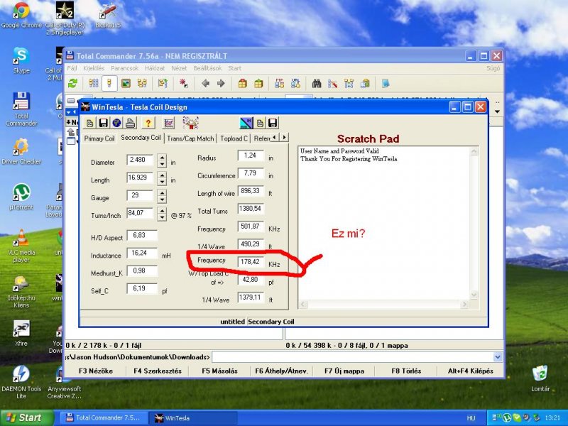

(#) velkey hozzászólása Jún 12, 2011 /
A winteslában ez mit jelent?
(#) Collector válasza velkey hozzászólására (») Jún 12, 2011 /
Szekunder sajátfrekvencia.
