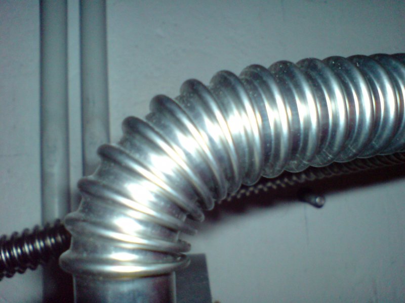

Amugy ma jártak nálunk a vizszerelök és náluk láttam uj anyagot a toroidra.
Mindenféle átméröjü (1/2"- kb 3"-ig) hajlékony vizvezetékcsövet. Állitolag ez a legujabb divat a vizvezetésben. Fémcsö bordás oldallal (hasonlit a villanyszerök müanyagcsöveire amit a falba raknak) nagyon hajlékony, igy bármilyen alakra hajlithato, kiprobáltam a 3/4" csöböl akár 10cm-es átméröjü toroidot is lehet hajlitani. Ráadásul nem is drága (ha szerencséd van ekkora darabokat ingyen is adnak). Nem néztem meg még milyen anyagbol van, de az az érzésem réz vagy bronz a felülete nikkelezve van.
Egy képet tudnál róla adni vagy linkelni? Köszönöm.

Ime a fotok:
A szakik szerint van több méretben. Sajnos még nem tudom pontosan a csövek nevét , de majd azt is kideritem. A képen levö csövek átméröje mintegy 35 mm.

Valamikor hasonló kivitelű tombak csöveket használtak dilatációs célra, áthidalónak.
Ez acél? Olyan, mint a villanyszerelési PVC gégecső

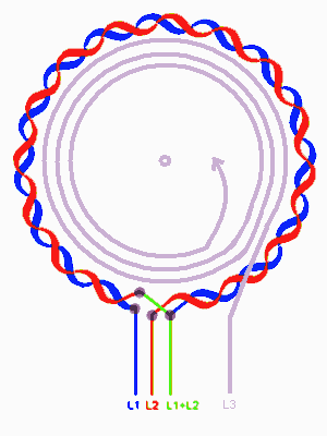

Ja és,hogy kell az L1+L2-ből kiinduló 1-1menetet tekerni? Egymással szembe vagy egymás mellet?Mert skory rajzán egymással szembe van de a képen nem látom mert ott öszzevan szigetelve! Segíts légyszives.

Köszi! Erről már hallottam de eszembe se jutott hogy ez a pozitív visszacsatolás és a legutolsó kérdésemre tudod a választ,melyik rajz a jó?
Bevallom töredelmesen, hogy a Skori-féle teslákból egyiket sem építettem meg. Én eddig csövest építettem. Úgyhogy bővebbet nem tudok, mivel nem bújtam bele.
De próbáld kilogikázni. Ha ennek kell lennie a pozitív visszacsatolást adó elemnek, akkor mikor ad azonos fázishelyzetet az erősító bemenetén? Mellesleg ez az az eset, amikor bekötöd és ha nem megy, akkor az egyik tekercs kivezetéspárját felcseréled és megy. Üdv!

A második verzió a jó! De itt is láthatod a helyes bekötési módot. Kellemes utánépítést! Üdv, Pisti

Neked is köszi BULL19884 ,Szóval szembe indulnak.
