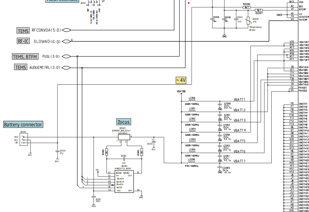

Mellékletben a Nokia 6110 vonatkozó áramköri részlete, amit nem neked szánok, hanem a kérdezőnek: Mint látható, áramkorlát, töltőáram beállítás, hőmérsékletfigyelés rögtön az akkun kívül foglal helyet. Én nem mernék rákötni 5V-ot ezek nélkül..

(#) didyman válasza gaben62 hozzászólására (») Szept 12, 2010 /
A hobbi célra beszerelt li-ion akkukban maximum hőbiztosíték van, a biztonságos és tartós élettartamot adó töltésükhöz azok is rendes elektronikát igényelnek.. Csak mert olyanokat is szerzek be, laptop akkuhoz, vagy bármihez. A tapasztalatról meg annyit, hogy láttam épp elég robbant akkut ahhoz, hogy komolyan vegyem. Ezek nem NiMh akkuk, amikkel szó szerint azt csinálsz, amit akarsz, és még a slaggal is fel lehet tölteni, a nagy denzitású lítium megoldások kényesek és veszélyesek nem megfelelő kezeléssel.
Az üzletet meg nem kéne emlegetni, mert eddig is már kóstolgattál eleget privátban, leköteleznél vele, ha leállnál ezzel a vonallal. Mellesleg egy Li-ion töltésvezérlő párszáz Ft-tól már lőhető sarki boltban+alkatrészek+némi idő, nem igazán hiszem, hogy ennyit nem ér meg az, hogy nyugodt szívvel ott lehessen hagyni az akkut töltőjében.
