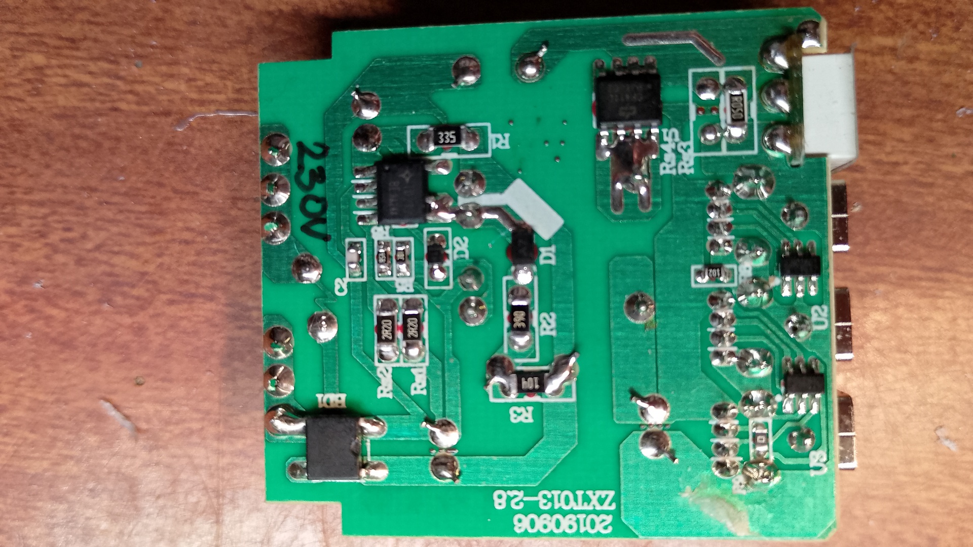

(#) bodecs hozzászólása Okt 25, 2015 /
Fali konnektor helyére egy olyan panelt szeretnék rakni, amin két usb aljzat van. Be is szereztem hozzá egy Mean Well APV-12-5 típusú tápegységet, ami a szerelő dobozban kapna helyet. Ráforrasztottam az USB-aljzat két szélére a plus-mínuszt és nem működik (nem tölti a telefonokat). Az én hozzáértésem itt véget ért, ötletem sincs hogyan tovább. Ha lenne valakinek ötlete, tippe, hálás lennék. Csatoltam a táp adatlapját. Előre is köszönöm!
(#) sargarigo válasza bodecs hozzászólására (») Okt 25, 2015 /
Első körben szerintem mérd meg a kimeneti feszültségét, mert lehet hogy nem 5V-ot ad ki, hanem mondjuk 5.6-ot! Van olyan telefon ami már ennyit sem tolerál! (Gondolom a polaritást ellenőrízted, és nem cserélted fel a pluszt a mínusszal )

(#) Hp41C válasza bodecs hozzászólására (») Okt 25, 2015 /
A telefon típusából kiindulva meg kell keresni, hogy milyen feszültség szinteket kell beállítani a D+ és a D- vonalakra.Pl. Iphone
5.08v-t mértem. hát az összes talált ábrán ez a bekötés szerepel.

(#) sargarigo válasza bodecs hozzászólására (») Okt 25, 2015 / 1
Polaritást biztosan nem cserélted fel?
Amúgy itt például azt mutatja a rajz, hogy vani azért trükközés, ahogy Hp41C is írta. Szerintem próbáld meg így!

(#) q765 válasza sargarigo hozzászólására (») Okt 25, 2015 /
Ha kijön az 5,08V, akkor a kábele a rossz... Vagy csak egyszerűen nem eléggé szűrt a tápfesz.
sargarigo: A két közepe be sincs kötve..
Az első fotóra...
(#) gerleimarci válasza q765 hozzászólására (») Okt 25, 2015 /
Androidos telefonoknál össze kell kötni a két középsőt a gyorsabb töltéshez, különben csak max 500mA-rel tölt.
(#) sargarigo válasza q765 hozzászólására (») Okt 25, 2015 /
Sajnos az pont nem működik, szóval nem releváns hogy mi van azon a fotón. Azon vagyunk hogy működjön

(#) sargarigo válasza q765 hozzászólására (») Okt 25, 2015 / 1
Majd én válaszolok. Ne próbálkozz amíg utána nem néztél! Az összekötés nem okoz gondot, de a fordított polaritás kinyírhatja ha nincs benne védődióda. Ezt meg nem tudjuk. Nincs valami régi szutykod amit nem sajnálnál? Inkább azzal kísérletezz! Nem látom a fényképen, hogy van-e számozás a csatlakozón. Van?
Nézd meg ezt a képet! Így van nálad is?
A hozzászólás módosítva: Okt 25, 2015
(#) sargarigo válasza sargarigo hozzászólására (») Okt 25, 2015 / 1
Úgy látom a link valamiért nem jó. Itt van egy másik kép. A lényeg hogy ha szemből belenézel az anya csatlakozóba, akkor ha a lemezkék felfelé néznek, akkor balról van a gnd. Nálad is így van?
Már megvan a megoldás fordítva volt.
Én ez szerint néztem és ajzatnak hittem abra
Most tökéletesen működik. Köszönöm a segítséget!
