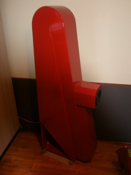

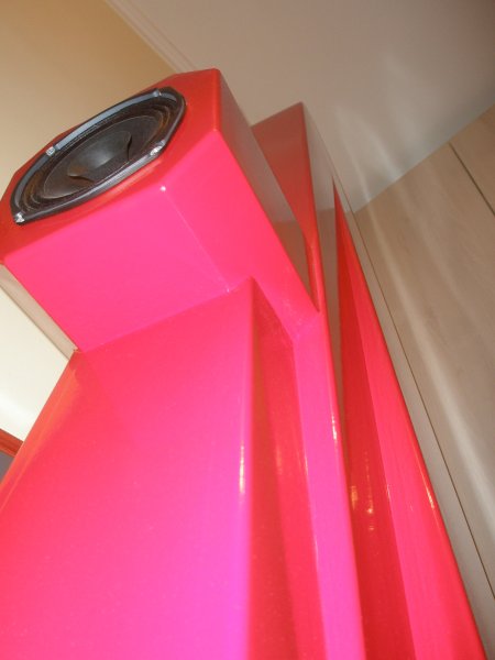

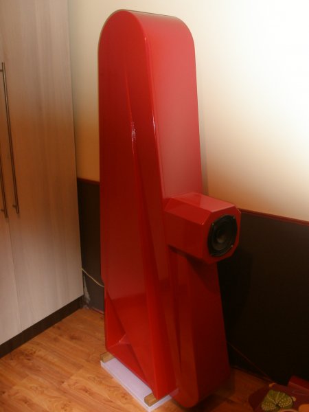

(#) ticseboy hozzászólása Nov 4, 2010 /
Igazából én már megépitettem ezt a dalek ládikát, és nagyon elégedett vagyok vele, mint látványra, mint hangzásra, bár csak egy monacor hszórót tudtam beletenni. Viszont csöves véggel teszteltem.
Kiváncsiságom oka shalafi.66 barátunk hozzászólása volt, de nem kelett benne csalódnunk fórumtársainkal!
Bocs mégegyszer, és néhány kép!
(#) potenciameter válasza ticseboy hozzászólására (») Nov 4, 2010 /
**** jol néz ki, nagyon szép munka. Pontosan milyen moncort tettél bele? Hogy szól? Esetleg vidot nem tudsz feltenni a youtubera? Nagyon érdekel a hangja.
(#) shalafi.66 válasza ticseboy hozzászólására (») Nov 4, 2010 /
Attól még nem tűnnek el a hibák, hogy te esetleg szereted a rezonáns, kiemelésekkel-kioltásokkal teli mélytartományt. Ilyen szempontból biztosan nem kellett csalódni benne, olyan, amilyennek leírtam.
(#) skero válasza ticseboy hozzászólására (») Nov 4, 2010 /
A láda szépen meg lett munkálva ,tetszetős darab.
(#) ticseboy válasza potenciameter hozzászólására (») Nov 5, 2010 /
Szia. Köszi ezt a szép dicséretet amit kicsillagoztak
Videót nem akarok csinálni mert ugyse adná vissza az eredeti hangképet. A hszóró meg a monacor SP szériája. A hangja? A házimozierősitővel majdnem hogy hallgathatatlan, DE, a csöves kihozta belőle amit kell, dinamikus tiszta hangkép erőteljes mélyhangokkal.
(#) karpi válasza ticseboy hozzászólására (») Nov 5, 2010 /
Szepen megcsinaltad , ez olyan esztetikus /exotikus erdeksseg. Ha tetszik hogy szol akkor jo.A fontos hogy meg legyel elegedve. Ha meg valami erossen a hangkepet zavaro rezonanciat fedezel fel majd meg tuningolod ..aztan eladod ha nem tetszik es epitesz masikat .jobbat szebbet...ez az erdekes az egeszben.
(#) shalafi.66 válasza ticseboy hozzászólására (») Nov 5, 2010 /
Igen, mert a Monacor szélessávúnak nevezett hangszórói meglehetősen sávhatároltak, nem egynek nagy középtartománybeli problémái is vannak, viszont az alacsony DF-ú csövesek az impedanciamenet miatt ráemelnek mélyben, és magasban is az átvitelre. Ilyen az, amikor egyik hibával kompenzálod a másikat.
Mások ezt IC-s végfokkal (Gainclone), minél kisebb negatív visszacsatolással, soros ellenállás bekötésével, gyenge tápegységgel, csatolókondival érik el.
(És persze az sem utolsó szempont, hogy az A osztályú csövesek inkább páros számú felharmonikusokat termelnek ).
