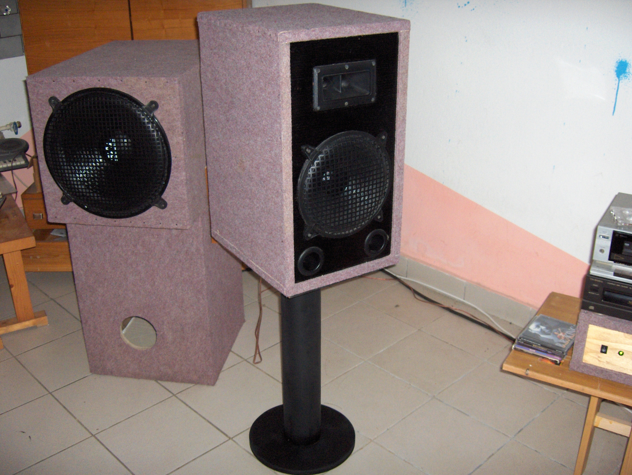

Pár napja vittem le egy arc-nak egy mélyládát mert ő úgy gondolta, hogy nem is olyan fontos az a házimozicuccához, több helyre is raktuk a ládát, és valóban szinte semmit nem csinált egy 40-es hangszóró a 16-os kis izék mellett. Ám végül megtaláltuk a megfelelő helyet a ládának és akkor bontotta a házat rendesen. (azóta elhatározta, hogy az első befektetése egy mélyláda lessz):yes:
Kb 1 hónapja találtam ki egy láda típust. T alakban van 2 egyforma doboz egymásra erősítve, és azt kell mondjam nagyon jó! A mellékelt képen ezt látod. Azóta már van benne tölcsér is.
A kis subládád azért szól jó mélyet mert az csak olyan frekvenciára van belőve (tehát jól meg van csinálva) megmondom őszintén hallottam már
pár gyári mélyládát (PA) meg hangfalat.... ha ügyes az ember házilag sokkal jobb hangú ládát tud csinálni......

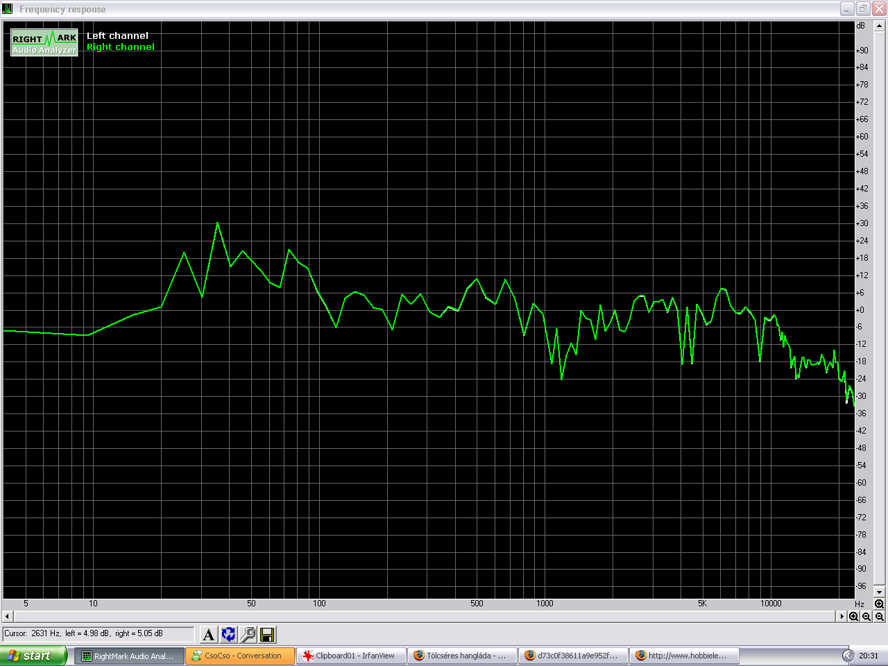

(#) karpi válasza agressiv hozzászólására (») Dec 17, 2008 /
hat egy szobaban mert atviteli karakterisztika nem igy nez ki !!
Ezek jol atlagolt idealizalt atviteli gorbek , szimulacioja .( suketszobaban )
A realis , a szobadban tobb ponton felvett hangsav-gorbe lenne az erdekes , sot egy oszegzett "terkep" a nulla es a maximumok kulombozo frekvenciakon .
En meregettem aztan meguntam , nem sokat tudok megallapitani a kapott meresekrol .Anyira bizonytalan az 50Hz koruli -alatti tartomany kiertekelese hogy az egesz dolog csak egy empirikus talalgatas lessz ,
(#) agressiv válasza karpi hozzászólására (») Dec 17, 2008 /
No igen, de azzal szerintem mindenki tisztában van, hogy nem lehet úgy berendezni egy szobát, sőt egy csarnokot, vagy egy kültéri rendezvényt, hogy mindenhol pontosan egyfomra legye a hangzás. Én úgy rendeztem be, hogy itt ahol én ülök, nézem a filmet, hallgatom a zenét itt pont nagyon jó legyen. Az megint más, hogy ti mindent műszerrel akartok mérni, amikor:
1. Nem a műszer hallgatja a zenét.
2. Attól, hogy a műszer esetleg jót jelez még nem biztos, hogy az a valóban jó.
3. Akinek olyan bot füle van, hogy nem halja mikor a legjobb, annak teljesen mind1!
Jaa és a bal oldali képen a zöld fehér csík az a mélyla aktív hangváltójának a karakterisztikája, és nincs átlagolva. A másik kék vonalakkal az meg a hangszóró átviteli görbéje a gyártó szerint. Én ezzel csak arra próbáltam mutatni, hogy hogyan oldom meg azt, hogy nagyon alacsony frekvenciákat is megszólaltasson!

Az hiszem a mert gorbe atlagolva van .
Amit en mertem szobaba annak mind "combfilter" karakterisztikaja van .allitsd nullara az atlagolast , vagy hasznalj mas analizatort .
Amit én mértem az az erősítő kiementén lévő elektromos jel nincs az átlagolva, hanem végre sikerült ilyen frankóra megcsinálni. Nem a hang ami a szobában terjed, azt nemigazán tudom mérni mivel nincs hozzá megfelelő mikrofonom, de kíváncsiságból most megpróbálom a talpassal hátha lessz valami belőle
(#) agressiv válasza agressiv hozzászólására (») Dec 17, 2008 /
Nahh a talpassal ilyet mértem, és megmondom őszintén az alapján amit eddig bohóckodtam a jelgenerátorral nincs is messze a valóságtól!

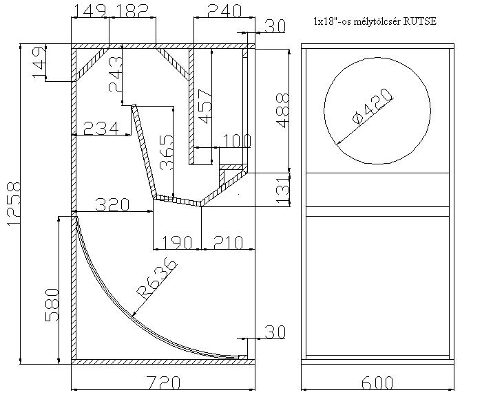

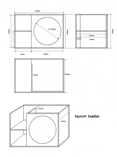

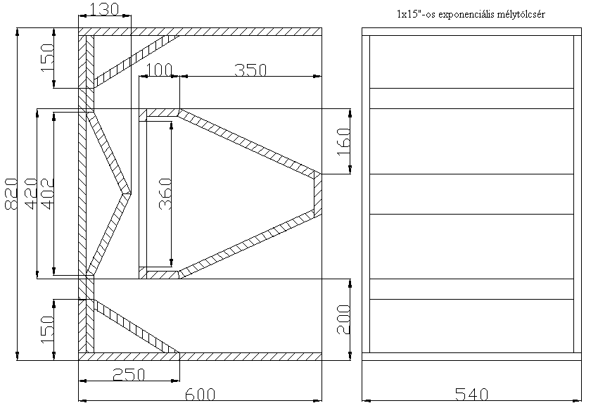

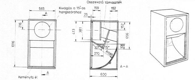

(#) hammer14 válasza feryxxl hozzászólására (») Nov 13, 2009 /
Helló!
Nos a 2 rutsche tervet látok megfelelő felfüggesztésű hangszóróval szépen szólnak! Mondhatni jó nagyot. Szép egyenletes mélyeket egyiktől sem várhatsz mert ahoz több méteres tölcsérnek kellene lenni.
A kettes számú kép az már másabb töcsér az egy w tölcsér és 2 oldalt terhelt a zárt kamrában lévő levegő a hangszóród mebránját jobban visszafogja! Tehát jobban terhelheteő mint a rutschek esetében.
Gondolom hangszóród az még nincsen megvéve ezért tedtél be 15" illetve 18" terveket.
Amit tudok mondani hogy rutschákkal már volt ilyen méretbe tapasztalatom elég jók! Ha komolyabb hangnyomást akarsz elérni akkor érdemes egy w tölcsért nézned ami 2 oldalt terhelt de ami itt megadtál az méretekben nem túl nagy. Ez baj!
Kérdés: Hány hz re akarsz lemenni? Ha elég az 50hz akkor jó a 15" os w tölcsér terv. Ha lejjeb akarsz menni 40hz környékére akkor válaszd a 18 az rutschet.
Esetleg ha a méret nem lényeg akkor tudok adni egy durva w tölcsér rajzot amit én megépítettem és teszteltem is. Nagy termekbe szabadtrébe annak nem nagyon van párja.

(#) hammer14 válasza szamóca hozzászólására (») Nov 15, 2009 /
Igen így van erre a tervre gondoltam!
Ha ezt megépíti valaki annak mély tartományba nem lesz panasza! Csak sérve.... azaz a tapasztalat azt mutatja én mire egymagam befejeztem a 2 ládát mondhatni kicsit megizmosodtam. Fől le állítgatni durva tényleg. Görgő az kötelező alá,meg 4-fogantyú +egy villás szállító eszközt sem árt építeni,ha nem mindig van segítséged.
