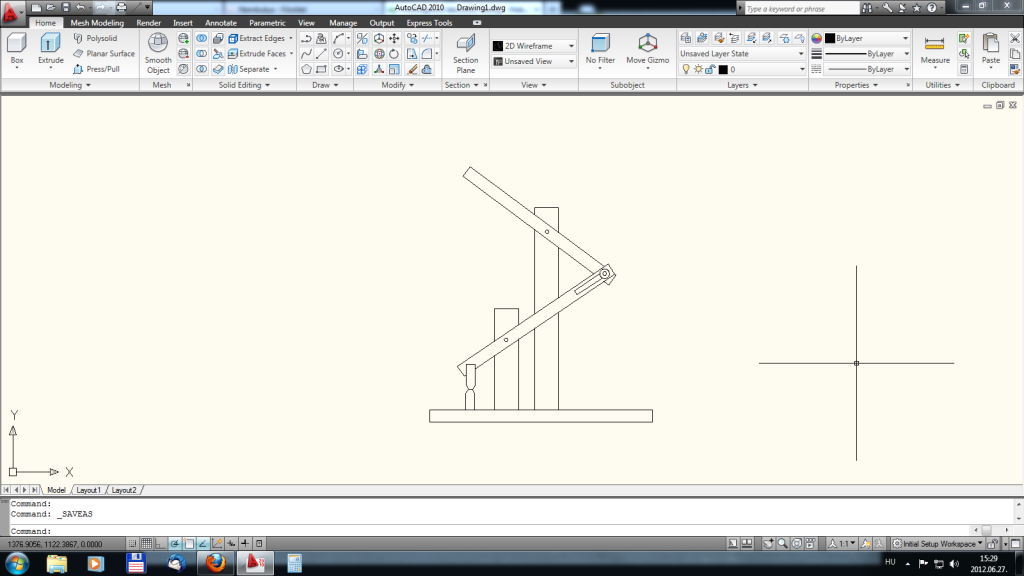

No Itt a kép be teszem ide is.

Megépítettem egy ponthegesztőt mikrótrafóból a szekunderre két menet 9-10 mm átmérőjű sodort, hegsztőkábelt tettem és majd ezt 3 db 3 eres 3 amperes kábellel (ha jól számolom 3*3*3=27 A) kötöttem rá az elktródákra. Az elektróda 12 mm vörösréz rúdból készült. A hegye kb. 2 mm átmérőjű körlap szval nem tudom hogy ez megfelel e vagy hegyesebb kell. A trafó magában nagyon jól működik megolvasztja az alu-t és még az acéldrótot is de amikor bekötöm és megpróbálok vele heggeszteni alig jön valami kis szikra, heggesztéstől pedig igen távol áll amit csinál viszont ahol az elektródára csatlakozik a kábel ott nagyon melegszik (jobban mint a hegesztési pontnál). Most akkor csak a kötéssel van a probléma vagy vékony a kábel? A mechanikáról csatoltam képet szerintetek ez megfelelő? Köszi a segítséget! Csaba
Szia! Mechanikának sima egykaros leszorítást válassz; itt van a témában korábban berajzolva. Az áram hozzávezetésre vékony a keresztmetszet, ott 100A nagyság folyik. A csúcs felület a hegesztendő anyagtól függ. Mennyi a sec. fesz.?(lehet, hogy kevés)
Szia! A mechanika kész és szerintem ennek az ereje még nagyobb mint egy sima egykaros leszorítást tehát szerintem nem kell rajta változtatni de szóljatok ha tévedek. A sec. feszt nem tudtam megmérni de nem is tudom hogy hogyan tudom növelni mivel a most használt kábel teljesen kitölti a helyet trafóban. Hol kapok olyan kábelt ami alkalmas a célra és pontosan milyet vegyek? A heggesztendő anyag 1-1,5 mm acéllemez.

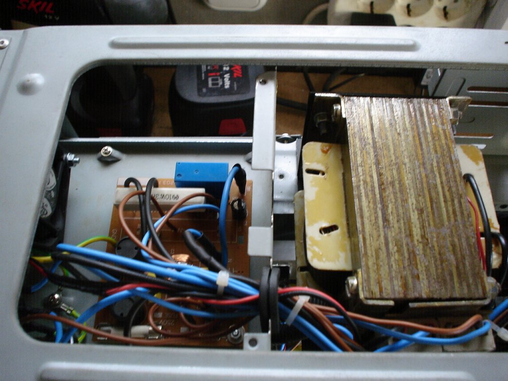

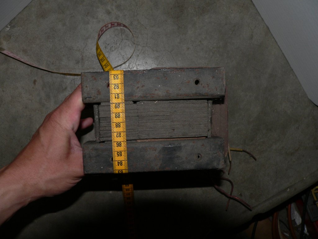

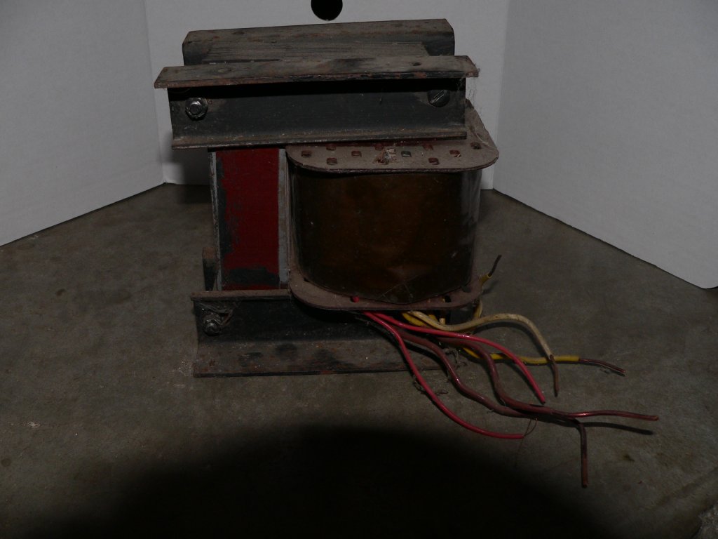

Kérdés Köbzolihoz:
SZia, láttam a ponthegesztődet a 'ki mit épített" topicban pofás, és ötletes. Nekem is jó lenne egy. Van egy kb akkora trafóm mint a tiéd régi böszme TOSHIBA mikróban volt 1200w-os 220-240-es primerrel. Az jó lenne ilyenre szerinted? A tiéden hány menet a szekunder? Ennek 31 négyzetcentiméter a mag keresztmetszete, szerinted erre mennyi kéne?

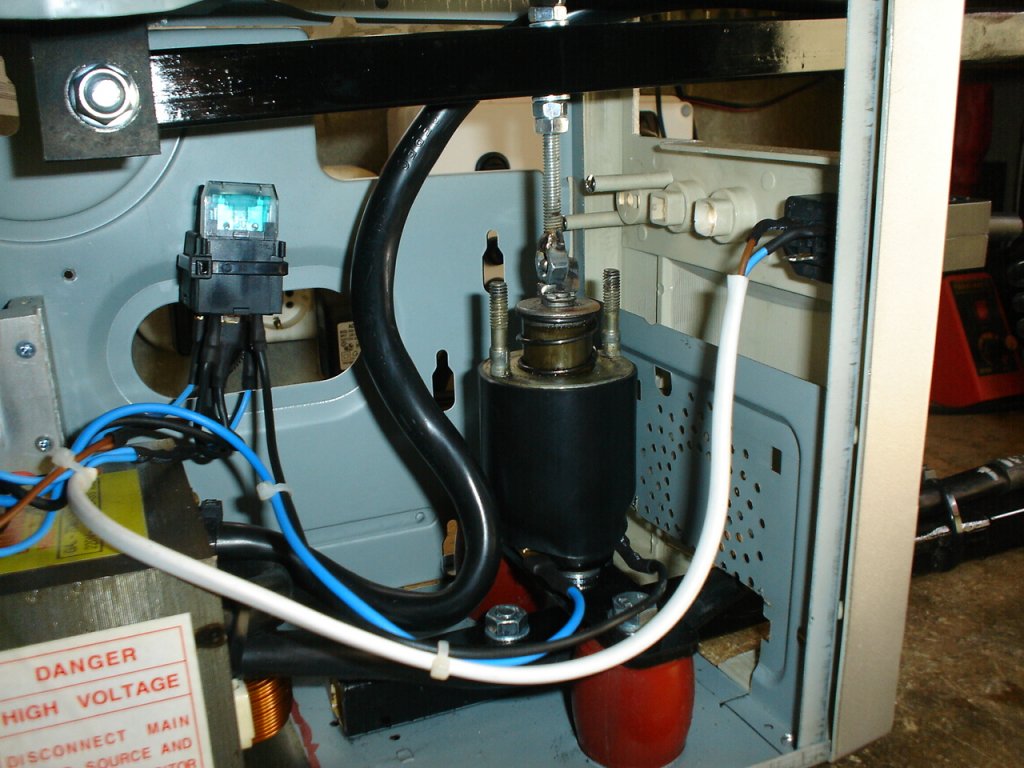

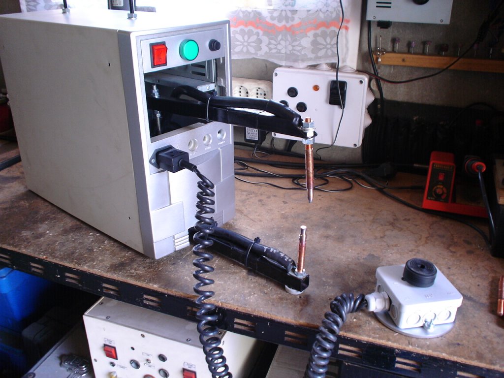

Sziasztok! Már régóta olvasom a fórumot és sok segítséget kaptam munkáim elkészítéséhez. Be is mutatnám most az egyiket, ami egy általam tervezett ponthegesztő. Kíváncsi vagyok a véleményetekre. Íme a képek:
Túl hosszúak az elektródákhoz menő vezetékek. A dobozon belül a trafót az elektródákhoz a lehető legközelebb kellett volna elhelyezni. A húzómágnes mögött az oldalfalon van egy felkötözött biztosíték. Valahova annak a helyére. Fele kábelhosszal megúsztad volna.
Gumikábel helyett ilyen helyre jobb a csupasz sodrony, aminek csak a vasmagba tekert részét szigeteled, a többi akár csupasz is maradhat. Kétszeres-háromszoros tényleges keresztmetszetet is be tudsz tekerni.
Kösz kösz igyekszik az ember, bár így utólag lehetett volna jobb is.

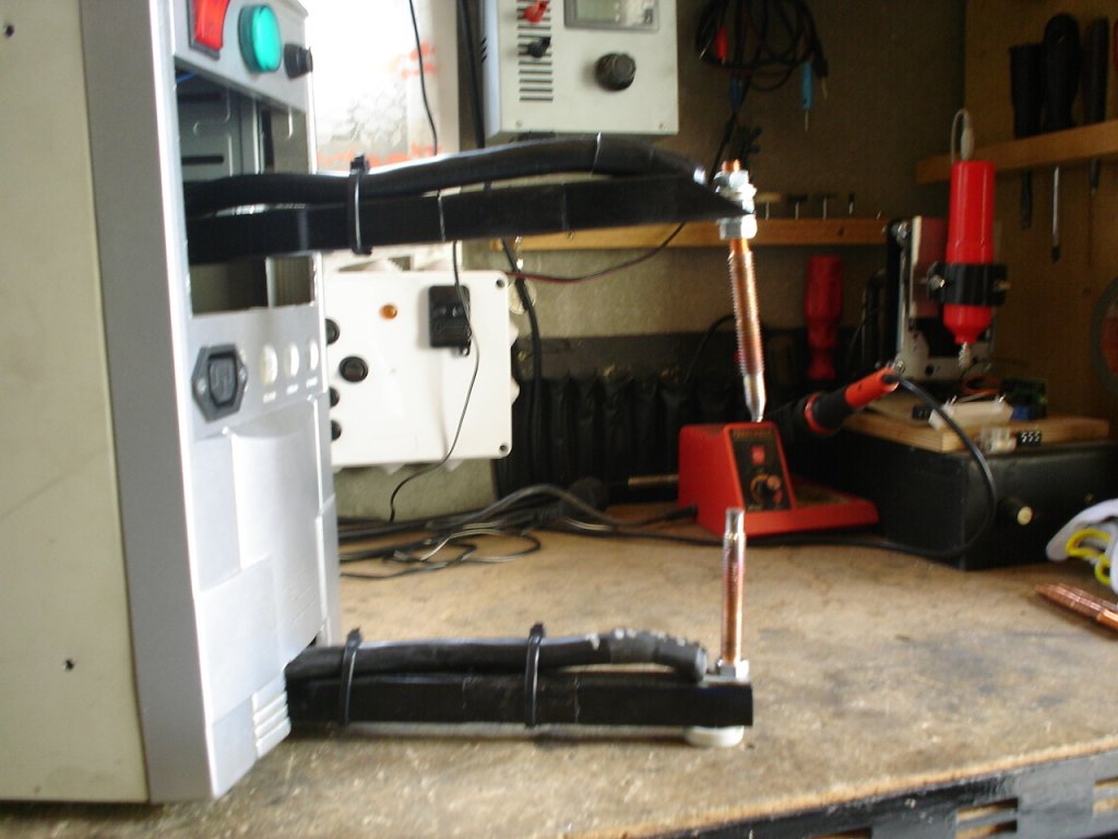

Szép munka!Szeretnék látni egy hegesztett munkadarabot. köszi
Sziasztok! Ime az én gépem 2db 0,8as lemezt is gond nélkül összehegeszt
Ui: bocs a képminőségért de a fényképezögépem meghalt |
