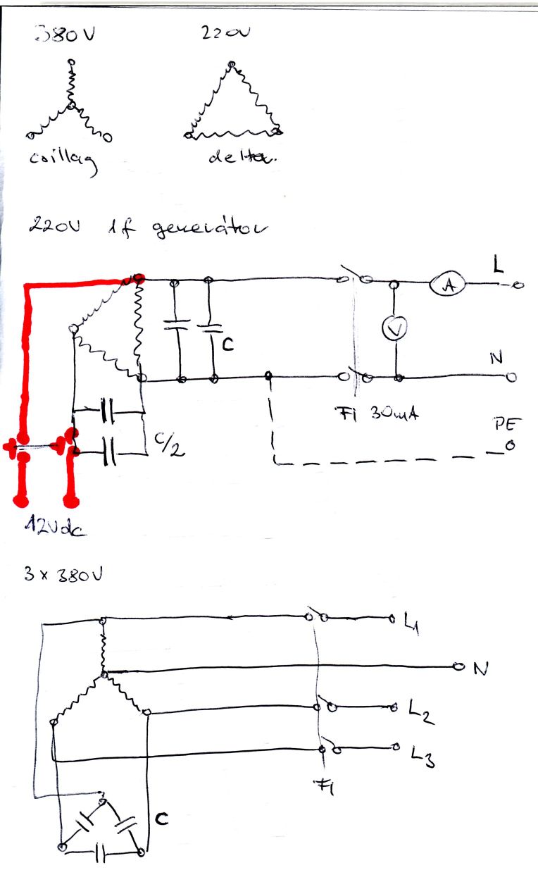

(#) Atis57 válasza Skori hozzászólására (») Feb 24, 2008 /
igy nézne ki a kapcs. rajz.
a kondik értéke kVAr ban 1/10 -e a generátor P-nek-
másképpen 80---120 µF /kW felfelé cökkenő....

(#) pecsitamas hozzászólása Jún 4, 2008 /
sziasztok raknák fel 1db rajzot értelemszerüren tudna segiteni valaki? mert nem értém a rajzot rajta van a generator motor kapcs rajza de hogy mi mit jelent ha valaki letöltené eés odairkálná hogy kell bekötni megköszönném ja és anyi még mogy aggregátormotorból 2 oldalról 1 piro +1piros fekete madzag jön +a másikoldalról is ugyan ez ezt légyszives vedd figyelembe

(#) ekkold válasza zapkorte hozzászólására (») Aug 9, 2009 /
Ezekszerint olyan tipus amin 3db csúszógyűrű van?
„Állórész csillagba kondikkal, csúszógyűrűket zárjam rövidre?”
Igen!
Esetleg annyit megtehetsz még, hogy a forgórész egyik tekercsének adsz egy kis DC-t, hogy könnyebben felgerjedjen.
