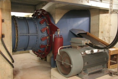

(#) dcsabi hozzászólása Aug 19, 2007 / 7
Lehet ilyent csinálni.van is forgalomban Pl. robbanó motor hajtja. le kell koppintani viszonylag egyszerű. a szélerőművek egy része ,meg a kisebb vízi erőművek is aszinkron tipusu generátort ( motor ) használnak. Hálózattal párhuzamosan könnyű a helyzet, a fordulatot kell fölévinni a szinkron fordulatnak Pl 1500 esetén 1470 helyett 1530 és visszatáplál a hálózatra.
Önálló üzemben a forgórész remanans (visszamaradt)
mágnesességét felhasználva is felgerjedhet ha terhelést kapcsolunk rá. a gyakorlatban kondenzátorokat is használnak. Tehát nem nagy hókusz-pókusz lehetséges a megoldás sőt a kisebbeknél ez a gyakoribb.

(#) dcsabi hozzászólása Aug 21, 2007 /
Ez már nem is építés, hanem hogy nem lehet. Ha rám hallgattok olvassátok el amit még tegnap este írtam.
A kisebb vízi erőművekben kb 50-éve ezek mennek
25 től egészen 500kw teljesítményig megtalálhatóak.
Itthon ! ha nem hiszi valaki járlon utána, ha kényelmes akkor meg a kép.
