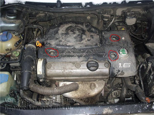

Szia! Háááát, lehetséges, hogy a trafó tranzisztoros gyújtásmodulja okozza a rejtett hibát, ha a képen látható módon össze tud koszolódni, vagy a kelleténél nedvesebb lesz a trafó környéke. A trafó két részből tevődik össze. Ha már elhatároztad, hogy beszerzel egyet tartalékba, a másikat (a hibásat) szét lehetne bontani vizsgálódás szempontjából, hogy hol is kap nedvességet a vezérlő. A gyári trafó nyilván olcsóbb, de ezt a hibát nem valószínű, hogy a nevesebb gyártók darabjai is produkálnák. Ezzel nem azt akarom mondani, hogy olyat kell venni, hanem a jelenleginek a hiányosságait kellene feltárni, ha lehet. Talán nincs is kiöntve az elektronika, csak le van szegecselve az alaplapra a tokkal együtt. Az ára az így is sok, mert ez akkor már a második lesz. A lényeg a képen látszik, a többit egy kupacba szedtem linkelve.

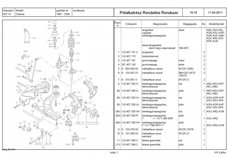

(#) csibai válasza Aquagen hozzászólására (») Ápr 10, 2011 /
Először is azt szeretném megkérdezni, hogy oldottad meg az ajtózárban lévő mikrokapcsolót, mert sajna ugyanez a gondom, valamint a középső konzol világítását ha elmondanád nagyon megköszönném. (octavia AEE 1.6 benzin.)
A motor nekem egy időben hasonlóakat produkált mint a tiéd. Folytószelep tisztítása, valamint a gyertyapipákon lévő fémlemez ledobálása megoldotta a problémát. Kb. két hónapi variálásba telt mire rájöttem mi a gond. (A gyertya fémborítása áthúzott.) Remélem tudtam segíteni.
Első futóműhöz keresem a rajzot és felrakom.

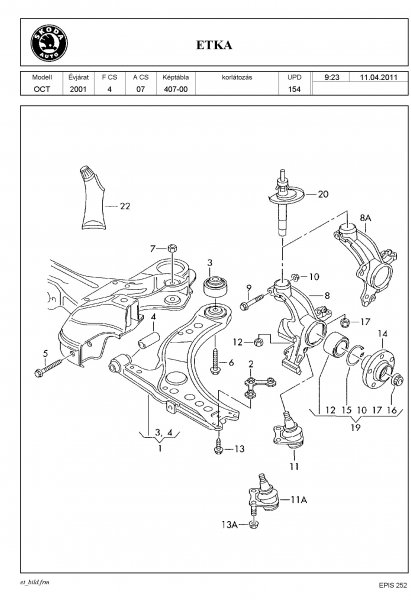

(#) csibai válasza Aquagen hozzászólására (») Ápr 11, 2011 /
Ennyit sikerült a futóművel kapcsolatban hirtelen találnom, remélem tudtam segíteni valamicskét.
A középső konzol lebontását ha megtalálod megköszönöm. Nekem egyébként sokat segített "samara és sufni-tuning" hozzászólásainak olvasgatása. (Köszönet neki érte!)

(#) Aquagen válasza csibai hozzászólására (») Ápr 11, 2011 /
Nagyon köszi.
Így látom, mit akarok cserélni, illetve könyebb megvennem is.
