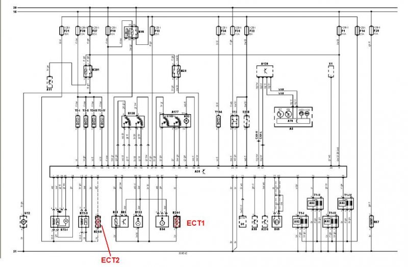

Sziasztok! Márciusban írtam: octavia II 1.4B hidegen rángatva indul, erő 0, hengerfej csere volt stb. Megfogadtam a tanácsot, elvittem másik szervízbe. Válasz: az autó így kell, hogy működjön, környezetvédelmi oka van. Azóta kitapasztaltam, hogy időjárásfüggő a dolog, a mostani hidegfront alatt tökéletes. (egész télen jó volt, meleg időben rossz.)
Biztos, hogy elektromos hiba, mert leállítom, vagy magától leáll, közvetlenül utána indítva mint a DOXA. Ezután egész nap jó. Nem akarok egy újabb motor-szétszerelést. Adjatok tanácsot, hogy miket kezdjek el cserélni, a szervíz mindent végigmért hibajel nincs. Lehet ez vezérműtengely jeladó? Köszönöm:Imre
Sziasztok! Még annyit tennék hozzá, hogy az üzemanyag a kipufogórendszerben robban el. (A szerviz szerint ez környezetvédelmi szempont).A katalizátor meddig bírja ezt?

Szia. Én a leírásod alapján testelési hibára gondolok. Mérni kellene, elő a próbalámpával! Ha a testkábel szakadt meg, mindkét hibát indokolhatja...
Szia! Nem találok konkrét adatokat a termosztátra az évjáratodhoz, de nekem úgy rémlik, hogy az 1.4-s motorokhoz kettős jeladókat szerelnek és ez a motorkód van megadva a felsorolásban is (de ez nem biztos). Szerintem mégis a hőfokjeladó ad téves értékeket a vezérlőnek és ezért vannak a bajok. A megfigyelésed is ezt engedi alátámasztani, hogy időjárásfüggő, holott nem volna szabad annak lennie. Ha megtennél annyit, hogy megnézed a hőfokjeladót, hány vezeték megy rá és megírod. Az értékeket mellékelem.
