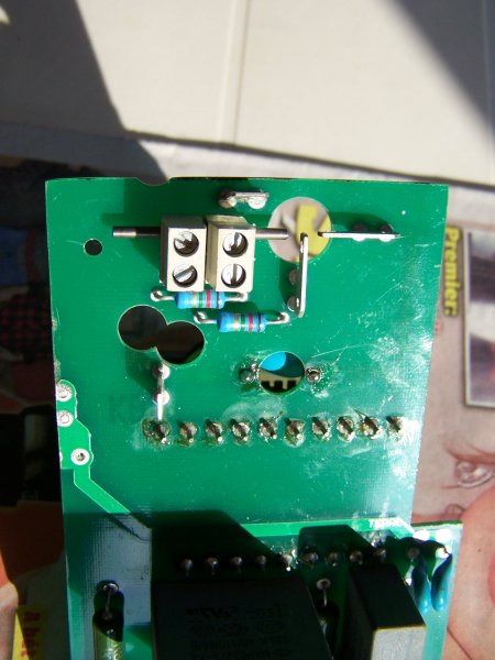

Van az öcsémnek egy ESAB LHQ150-es inverteres hegesztője. Jó pár évvel ezelőtt vette, valami horribilis áron. Igazából ez már nem hobbigép, ennek megfelelően nagyon jó kis inverter ez. Mostanában lett vele két gond i. Az első az, hogy a potival csak 60-90 Amper között lehet szabályozni a hegesztőáramot, a egyéb tartományokban egyszerűen nem hegeszt a gép, csak kicsit szikrázik amikor ívet akarunk vele fogni. Ezt mi okozhatja? A másik gond meg az vele, ha véletlenül letapad a pálca, azonnal "kiold" a gép, és többet nem is hajlandó dolgozni mindaddig amíg pár másodpercre (kb 10) ki nem kapcsoljuk a hálózati kapcsolóval. Utána újra semmi gond vele, de ezt régebben nem csinálta sosem! Körülbelül 6-7 éves leehet a hegesztő. Van hozzá egy szervízdoksi, azt felteszem, de sajnos hiába részletes, nem nagyon értem a magyarázatokat, mivel a sok nyelv közül csak a magyar az "erősségem". Kérem aki tud segítsen, mivel a hegesztő napi szinten van használva, így nagy szükség lenne rá.
Ja közben a doksi lemaradt! Most pótolom
Szia.Szerintem az áram szabályzó poti cseréjével kellene kezdeni.nagyon úgy néz ki hogy kontakt hibás.Ennek hibája okozhatja a második hibát.
Igazából én is erre gondoltam, de valami speciális lapos poti van a panelon, majd utánanézek, hogy jó lenne-e helyette valami sima poti.
