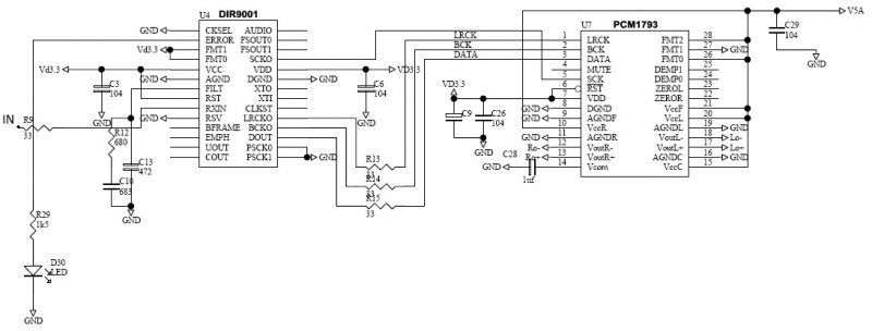

meg vannak az IC-k. DIR9001, PCM1793 A csatolt kapcsolási rajz jó lesz nekem?
És te hol tartasz? Van már nyákterved, alkatrészeid, elképzelésed a tápra...?
Már csak nyákot kéne maratni, de mivel eddig filceztem, egy néhány másik nyákot meg kell csinálnom fotózással, hogy normális legyen, meg belerázódjak (bár nem hinném, hogy valami gondom lenne vele, csak a két oldal miatt lesz érdekes
Lenne pár kérdésem (hozzád is klemo86):
PCM1793-nál az analóg és digit GND-ket 1 közös pontba húzhatom? Valamint a két IC összes földje is mehet egybe? Táptéma: 2 IC van, az egyiknek csak 3v3 kell, a másiknak 3v3 és 5v is. Egy graetz után mehet 3 fele, vagy mind a 3 tápnak külön graetz jobb lenne? Simán Lm317 és lm7805 jó ide, vagy komolyabb tápot csináljak? "A minél rövidebb vezeték" dolog az adatvonalakra vonatkozik főleg ugye? A bemenethez nem kellene valami leválasztó trafó szerűség (egy vasmag pár menettel)?
Az analóg kimenete, ha jól látom szimmetrikus.
Ezt hogy alakíthatom át hogy egy átlagos (RCA bemenet) erősítőre rá tudjam kötni? Csatoltam egy nyáktervet. Kimenetek még nincsenek rajta. Vélemény?
Az analóg testeket és a digitális testeket kösd csak össze, ezek közé meg tegyél egy 10μH-s fojtót… Én nem csináltam csak egy egyenirányítót gyors diódákkal, és onnan mennek a stabok. AMS1117-eseket használtam. Nem baj, ha a kimenetükön is van 1-1 10μH-s induktivitás. A koax bemenetre nem árt egy 1:1-es leválasztótrafó, úgy nehezebb ellőni

Valaki tudna ajánlani alacsony zajú tápot DAC számára? Az LM317-nél jobbat, vagy szerintetek ez is elég lenne?
Mind alacsony zajú, ha jól megszűröd

Egyébként az alábbi megoldásra gondoltam, értékek még nincsenek csak a kapcsolás, de tettszik az is amit linkeltél.
Szerintem marad is így (bár most láttam hogy két kondit rossz helyre kötöttem, a két feszültségbeállító ellenállás közös pontja valamint a föld közé, ezt javítom majd), ez lesz az első DAC-om, majd a következő másfajta lesz.

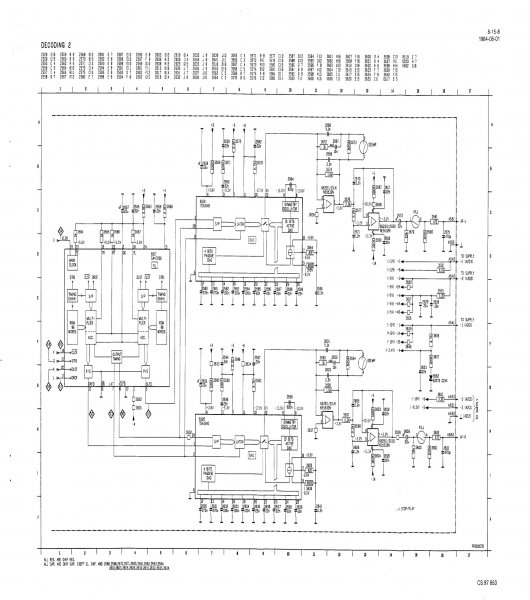

Leirnatok nekem hogy az i/v konverternek mi a szerepe? A mellekelt pdf 53.oldalan van egy deemp rele. Az mi celt szolgal? Tovabba az elso erositotag visszacsatolasaban levo kondenzator(ok) szerepe erdekelne. Ezek a kondenzatorok nem befolyasolhatjak negativan a savszelesseget es a linearitast? Tudom,nagyon kezdo vagyok. ![]() Koszonom elorre is a segiseget,nagyon kivancsi vagyok ezekre a dolgokra! ![]()
Az i/v konverter az áramkimenetű DAC chip kimenőjelét alakítja át az utána következő fokozat/erősítő számára "fogyasztható" feszültségjellé... A deemfázis lényegében egyfajta magasvágó tag, másnéven utóelnyomás. Olyan CD lemezek lejátszásához szükséges, amik zajcsökkentés céljából előkiemeléssel lettek elkészítve. A kondik a 20 kHz feletti, az átalakítás következtében keletkező "maradékokat" távolítják el a műveleti erősítők segítségével, amik ugyan nem hallhatóak, de az erősítőt mindenképpen megterhelik jelenlétükkel, és más terzításokkal szerencsétlen esetben akár a hangfrekvenciás jelbe is "visszaüthetnek"...
Koszonom a valaszt! A deemp aramkor vajon mikor lep mukodesbe? Ez automatikus lehet? A CD jatszon nincs ilyen kapcsolasi lehetoseg. A muveleti erositok kapcsolasa korrekt? Modositani szuksegtelen? A kicsatolok cserelve lettek oldalankent ketto db parhuzamosan kapcsolt Siemens MKL 6,8mikrosakra. A 47ohm es a 470piko alkatreszeket megszuntettem a kimenetrol. Megszuntettem a tulmintavetelezest. Helyileg szurtem a tapot a dac ic-nel Philips LL 33mikros kondikkal. Ebben a formaban jelentos javulast ertem el. Tovabba megrendeltem az LM4562 erositoket. Szerinted erdemes meg valtoztatni valamin?
Egy alcsatorna-információs bit tartalmazza a lemezen az előkiemelés meglétét, a lejátszó ezt dekódolja és szükség szerint bekapcsolja az utóelnyomást... A műveleti erősítős szűrőáramkör nyilván az eredeti, túlmintavételezett állapothoz volt tervezve, lehet, hogy így nem teljesen hatékonyan dolgozik... A 47 ohmot én nem vettem volna ki, rossz esetben gerjedhet a műveleti erősítő nélküle, de a 470pF eltávolításával teljesen egyetértek.

![]() A deemp aramkort ugye a mai cd-k nel mar nem alkalmazzak? En is benne hagytam a 47ohmosat elso lepesben de gyorsan kivettem meghalgatas utan,mert erossen vagta a frekvenciat. Elmeletem szerint a vegerosito becsatolokondijaval osszedolgozva(ami ugyan soros de a kimenete 120kohmal a foldon van)vagta a magas frekvencias tartomany kozepso reszet. Kiszerelese utan a jelenseg megszunt,igy mar csak a 470pikos kondi hianyanak elonyei volt halhato,alacsonyabb torzitas es a legmagasabb frekvenciak is megjelentek a hangkepbe.
A 47ohm szerintem inkább a kábelkapacitással/az erősítő bemeneti kapacitásával alkothat aluláteresztő tagot... Sok sikert a "kékebb vérű" műveleti erősítő alkalmazásához!
A deemfázis dolgot nem felejtették azért el a DAC chip fejlesztők, ha jól emlékszem némelyik CS sorozatú chip tartalmazza eleve ezt az áramkört, természetesen a mindenképpen szükséges aluláteresztő szűrővel együtt... |
