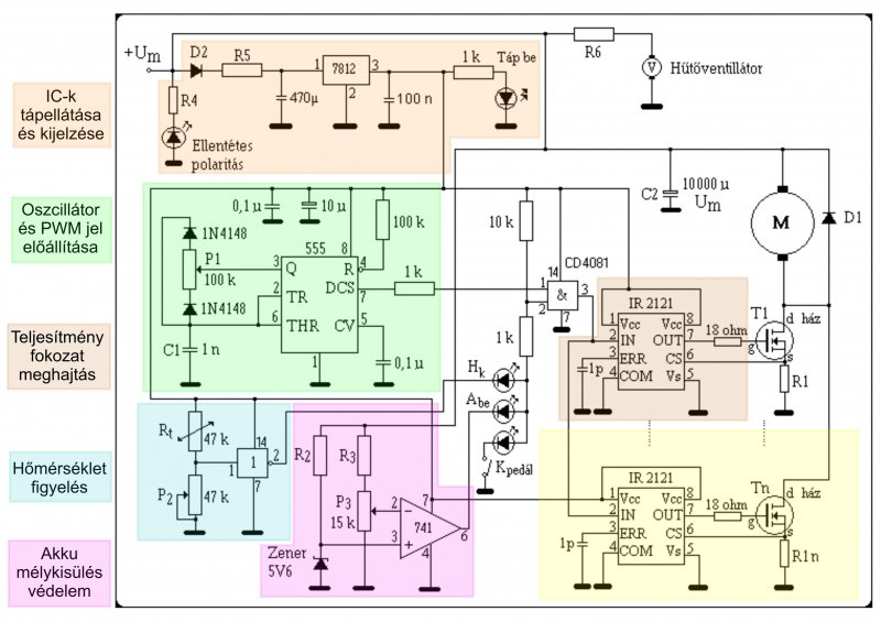

A 2121-es meghajtást le tudnád rajzolni (vagy valaki aki ezt olvassa) ebbe a rajzba amit föltöltöttem?

Akkor komolyabban. Tettem fel egy kapcsolást, ami szintén a neten is megtalálható, van benne 555, IR2121, 741. Szerintem mindent tud. Sajnos nem én voltam olyan okos, hogy megtervezzem. Ez viszont tényleg egy villanyautóhoz való egyszerűbb elektronika! Mindent tud, amit kell. Azért egy valami hiányzik belőle, ami fontos lenne, mégpedig a beállítható áramkorlátozás. Van benne, de fix, egy maximum, amit persze kalibrálni lehet. Az R1 ellenállás értéke határozza meg. Ha azon 0,3V feszültséget meghaladó jel keletkezik (szándékosan írtam, hogy jel!) akkor letiltja a kimenetet, mindaddig, amíg nem csökken a megadott érték alá. Aztán kis okos is, mert vigyáz az akkura, nem engedi mélykisülésbe vinni, mert kb. 10,4V környékén is kikapcsolja a kimenetet. Az oszci meg, csak a teljesítmény FET nem kap vezérlést! Azért felhívom a figyelmed arra, hogy a CS bemeneti láb elég gyorsan veszi észre a 0,3V -ot, ez annyit jelent, hogy bekapcsoláskor ha teljesen feltekered az impulzus szélességet, akkor azonnal le fogja tiltani, mert a hirtelen nagy áramcsúcs biztos eléri ezt az értéket az R1 ellenálláson! Azért no para, mert a 3-as lábon lévő kondi értéke is meghatározza a hibaérzékelés gyorsaságát. Erre találták ki. A 4081 és a 741 egyébként teljesen elhagyható, LED-ek sem kellenek bele, vagyis le lehet teljesen pusztítani a sallangoktól és akkor is fog működni. Ez csak egy komfortos változata egy PWM-nek, de jó.
Az csak egy ötlet, hogy az állítható áramhatárolást talán meg lehet úgy oldani, hogy az R1 ellenállással párhuzamosan kell kötni mondjuk egy 10 Ohmos potit és azzal még sorba a föld felé egy ellenállást, mondjuk az is lehet 10 Ohm. A poti közepét vinni a CS lábra (6). A potival sorba kötött ellenállás megakadályozza, hogy teljesen ki tudjad iktatni az áramfigyelést, mert legfeljebb a duplájára tudod felvinni, mint egyébként az R1 értéke megenged. Ha nem érthető, akkor majd lerajzolom!

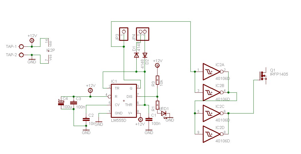

2 vizsga közt van egy kis időm, csináltam egy kis PWM szabályzót. 50A 50V-ig lazán menni fog (nem is rossz egy 3x3 centis kis áramkörtől persze borda kell azért a fetre) . Szkópon megnéztem, és gyakorlatilag 1%-99%-ig lehet állítani a kitöltést, azonban maximumon és minimumon is vannak tüskék, tehát nem tökéletes PWM, de teszteléshez megfelel.

(#) Collector válasza kissrobchy hozzászólására (») Jún 2, 2011 /
Hát most a rajzon úgysem látni, hogy mi SMD.
A CMOS Schmitt triggernél nem fontos így bekötni, csak nem szerettem volna szabadon hagyni 10 lábat..
Igazából ezt csak tesztelésnek raktam össze, pl. a stabkockát is lehagytam róla.

szia,
kb erről van szó, bár pár ellenállást és plusz kondikat is raktam bele, ahogy gondoltam, számoltam, de úgy tűnik bejött
http://www.alt-nrg.org/pwm-v2.html
