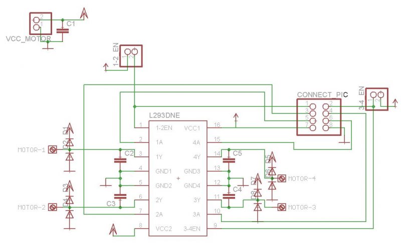

Üdv,
Összeraktam egy gyors L293DNE-s kapcsolást. Áldásotokat tennétek a kapcsolásra? Két DC motort szeretnék vele vezérelni (max 500mA vesz fel, 9-10V-os motor). Későbbiekben szeretnék esetleg bemutatásra szervót készíteni belőle, ezért jó lenne egy PWM-es megoldás, de ezt hova tudnám bekötni? Esetleg ha az 1,2EN ill. 3,4EN-et kapcsolgatnám PWM-el az megoldása lenne a problémának? Előre is köszi

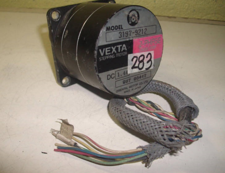

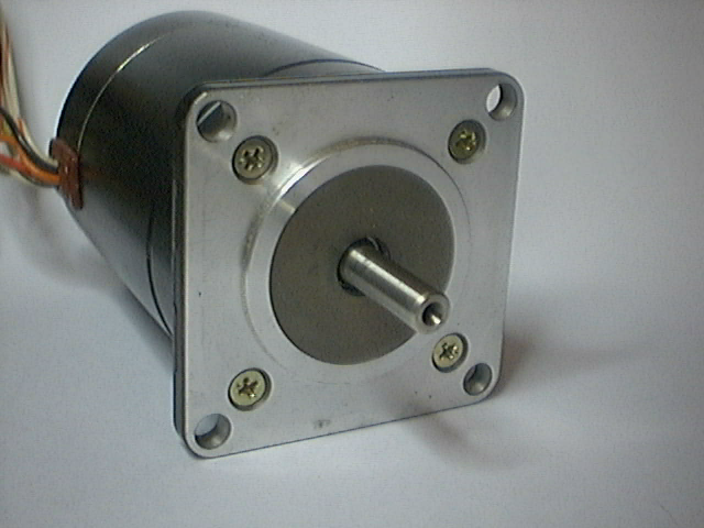

Van nekem egy távcsőmechanikám, aminek kicsit defektes lett a vezérlője,meg tudnám javítani, de azt vettem a fejembe, hogy ha már a két hobbim így most összekapcsolódik feltuningolnám egy kicsit... Nem is zaklattalak volna titeket kérdésekkel a topik átolvasása után, sok minden tiszta lett, de az egyik motor (2 db van benne), feladta nekem a leckét... Mellékeltem róluk képet, az első a 4 vezetékes, gondolom ez egy sima bipoláris, 30 ohm ellenállásúak a tekercsek. A második viszont hat vezetékes, kimértem és csináltam róla egy rajzot ezt is mellékeltem. A kérdésem az volna, hogy jól gondolom-e, hogy a tekercsek (illetve a bekötésük) nem szimmetrikus méretűek, ahogy én gondolom a mért ellenállások alapján, vagyis, hogy jó-e az elvi rajzom. A vezérlőről is tettem fel képet, amiben BD234-233 tranzisztoros H-híddal oldják meg a motorvezérlést, meg 3db ULN2003AN-el, és egy igencsak elavult atmel mikrokontrollerrel. (Van nekem egy angol nyelvű leírásom, ebben nagyon kritizálják ezt a megoldást, szerintük így nem használható ki a motorok teljesítménye rendesen a tranzisztorok miatt, ráadásul nagyon melegednek is) Valamelyik modernebb bipoláris meghajtó ic-vel gondoltam a vezérlést+avr, igazándiból ez is a kérdésem másik lényege, hogy a második motor használható-e bipolárisként, és ha igen akkor jól gondolom-e, hogy a sárga-fehér, és a piros barna-vezetéket kell vezérelnem a fehér és fekete pedig bekötetlenül maradjon, illetve így kit tudom-e használni maximálisan a motor tulajdonságait. Előre is köszönöm, ha vet valaki egy pillantást a problémámra.

Lehet nyugodtam használni ha a léptetök fázis áram igénye nem haladja meg a 3A-t , a többi a vezérlö dolga . De a 6560 az bipol vezérlö ! Azt hiszem unipolban nem is megy . Hány vezetékes a léptetöd , egy rajz vagy egy foto nem ártana a léptetökröl .
Ajaj
Nem az összes motor áramigényéről volt szó, hanem az egyes motorok fázisáram igényéről. A motorjaidhoz teljesen jó.
