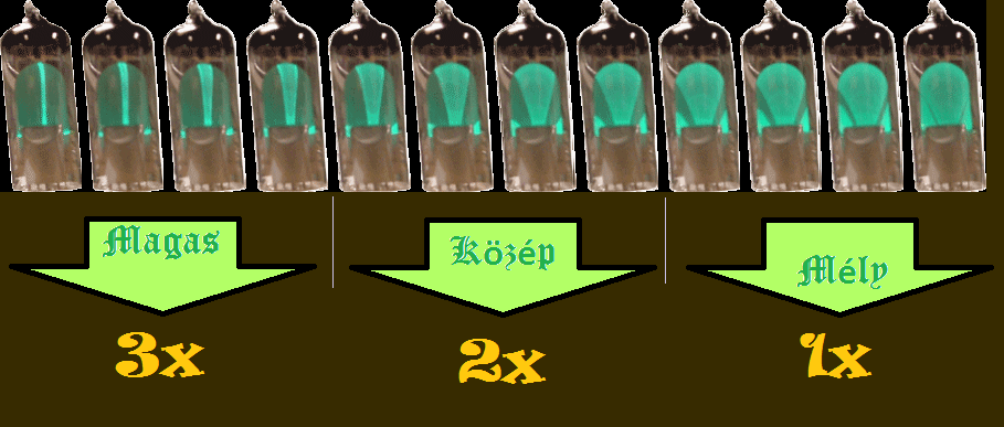

De, én értem. De ha a papírlapot többször rakom úgy pl., hogy félig eltakarja a vásznat, akkor az a fele sötétebb lesz nem? Szerintem nem értitek, hogy hogy gondoltam, ezért csináltam egy rajzot.

Egy, azaz egy ernyőd van, és egy eltérítésed - és elektronágyú nincs a csőben. Ezen három dolgot megjeleníteni így nem lehet. A világító területet nem tudod egymástól független részekre felosztani. Idézet: „Úgy tudom, hogy az áramerősségtől függ, hogy milyen széles a csík” Rosszul tudod. Az elektroncső feszültségvezérelt eszköz. Pár h.sz.-szel elébb adtam egy pdf-et, amiben benne van, hogy működik a varázsszem és mire való. Olvasd el, kérlek.
A rajz nem jó. Az elektronsugár alsó részét mozdulatlannak feltételezed. Nem az.
Mondom, egy csővel 3 dolgot nem tudsz megjeleníteni, mert a terület legbelső részéhez eljutó elektronáram a külső részét is ugyanúgy éri továbbra is, pedig az elméleted szerint ott épp semmi keresnivalója, mert oda te mást szeretnél kijelezni. Ismétlem: nem tudod vezérléssel felosztani az ernyőt 3 különböző jel megjelenítésére. Hiába kapcsolgatsz, nem fog menni. Az, hogy a terület mennyire világít, az nem lesz info, mert lesznek olyan részek, amiket mindig ér elektronsugár, akkor is, amikor nem szeretnéd, meghamisítva az oda szánt érték kijelzését.
Nem feltételeztem mozdulatlannak, csak lényegtelen a magyarázásnál, mert ugyanúgy változik...
Én is azt mondtam, hogy pl. teljes kivezérlésnél az egész világítana, de ami többször villan fel, az fényesebbnek látszik, vagyis a közép fényesebb, a magas, még fényesebb. Ez is elkülönítené. Bár szerintem a távolságok miatt enélkül is kontraszt alakulna ki pl. ha felváltva villogna az 1., és utolsó képkocka, az első már azért fényesebb lenne, mert azt a csíkot mindkét esetben látom.

Meddig magyarázzam, hogy a "magas"-nak szánt rész akkor is világítani fog, ha a "mélyet" szeretnéd éppen megjeleníteni? Azaz a "magas" kijelzésére szánt terület nem fog érdemi információt hordozni. Ugyanez vonatkozik a "közép" területére. Nem tudod kikapcsolni a "csík"-hoz közeli megvilágítást. Mint mondtam (meg ha elolvastad volna az általam megadott írást :nezze: ), az elektronsugár vezérlése, eltérítése folyamatos, nincs benne lehetőség olyan kioltásra, mint CRT-k esetében, ahol elektronágyú van, fókuszált sugárral. Vezérlés nélkül az egész ernyő világít. Csak azt tudod szabályozni, hogy az ernyő melyik, egyfajta választóvonalhoz képesti része (ott van a vezérlő elektróda) ne világítson. Háromféle fényes részt ki tudsz tán alakítani, de csak annyit, hogy a szél a legfényesebb és a közép a legsötétebb, slussz. De ebből nem derül ki az egyes hangtartományok aktuális kivezéreltsége, az átfedések miatt. Ha lenne még egy eltérítő elektróda, amivel a fényes rész külső szélét beljebb tudnád hozni, azaz nem csak az árnyék szélességét, hanem a sugárét is tudnád szabályozni (azaz lenne két mozgatható árnyékod a sugár két szélén), akkor igen, lehetne felosztani az ernyőt tartományokra. De ilyen ebben a csőben (és az ilyen kijelző csövekben) nincs. Van nekem egy E1T csövem, ami számkijelző, egyfajta keresztezése a varázsszemnek és a nixie-nek, ott van lehetőség az elektronsugár teljes mozgatására. Be fogom üzemelni (főleg, ha tudok szerezni duodekál foglalatot, hogy ne kelljen gányolnom) és bemutatom. Jóval bonyolultabb felépítésű cső, jóval nehezebb működtetni - például nagyon érzékeny az ellenállások tűrésére, a feszültségszintek miatt. A kijelzés kis fénycsíkkal történik, amit a megfelelő számhoz irányít a kapcsolás. De ebben már valami nagyon buta elektronágyú-szerűség van, meg olyan maszk, aminek a rését kell eltalálni a fókuszálatlan sugárral. Emiatt például a külső megvilágítás sem lehet akármilyen nagy: sötétben a kijelzett melletti számok is jelzettnek tűnnek (a fókusz hiánya miatt), nagyon világosban meg nem látszik már semmi. Sőt, a vezérlőjel felfutási és lefutási ideje (háromszögjel!) is meghatározott lehet csak! De próbálkozz, ha akarod, ha sikerül, megsüvegellek ![]()
