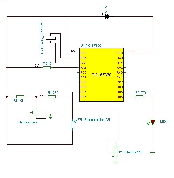

A Flowcode-be milyen értékeket kell beírnom a fotoellenállás beállításaihoz?
Vagy ez olyan hasra-ütés szerű meghatározás lesz?
egyáltalán jól tettem fel a lábra a fényérzékelőt?
(#) kokozo válasza soosd hozzászólására (») Jún 30, 2011 /
a foto ellenállás értéke csökken( tart 0 felé) vagy nővekszik (tart a végtelen felé) fény hatására? Mert ha csökken akkor az 5 volt és a pic lába közé kell a fotoellenállás a poti meg a test felé, na nővekszik akkor az 5 volt és a pic lába közé kell a poti a fotoellenállás meg a test felé. és a potméterrel tudod majd beállítani mechanikusan a kívánt értéket és a progiban meg majd finomhangolni.
(#) soosd válasza kokozo hozzászólására (») Jún 30, 2011 /
Akkor valahogy így...
Fotoellenállás a fényre csökkenti az ellenállását...
Nem egészen, mert így a p1 az műterhelés lesz csak, és a bekötött módban rövidre zárja az 5v-t a testtel a felső végállásban..
a p1 poti felső lábát is a pic rc7 lábára kell kötni.

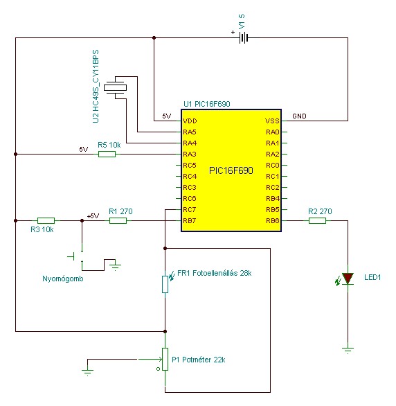

Így?
Alapismereteim hiányát pofátlan kérdezősködéssel pótolom...
Már majdnem csak a potit ne kösd rá az 5 voltra..
Szuper működik...
