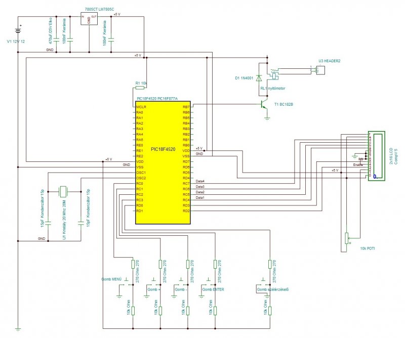

(#) soosd válasza kokozo hozzászólására (») Jún 28, 2011 /
Üdv...
A fólia_projecttel kapcsolatban küszködöm az LCD
(DEM16214SBH-PW-N.PDF)
illesztésével...
Összeraktam a vasat PIC18F4520-el 20Mhz kvarccal és az LCD-vel...
Az alábbi progi beégetése után csak a felső csík karakterei (négyzetek) látszanak
A könnyebb szerelés miatt a portokat
RD2=RS
RD3=Enable
RC4=DATA1
RC5=DATA2
RC6=DATA3
RC7=DATA4
variáltam meg...
Az lcd lábai a képen...
A mikrokontroller nem indulhat vagy az LCD-t kötöttem rosszul... ?
(#) kokozo válasza (Felhasználó 15355) hozzászólására (») Jún 28, 2011 /
Jaja az egyes lábra is kell egy 10k-s ellenállás az 5 voltra..
Mármint az 5volt és az egyes láb közé?
Ok... csinálom...
(#) kokozo válasza soosd hozzászólására (») Jún 28, 2011 /
Igen, mert akkor indul el a pic.. ha 0-n van akkor az a reset
Upsz akkor a pic egyes lába és nem a LCD-é...
(#) soosd válasza (Felhasználó 15355) hozzászólására (») Jún 28, 2011 /
Akkor ne forrasszak? Kapcsoljak!
Úgy tűnik hogy elindul... de fura karakterek jelennek meg a kijelzőn...
Biztos nem támogatja az lcd-d a karakteres betűket, vagy az adat port sorrendje fordított
Raktam rá egy relét... De 1 mp helyett 17 mp-nként kapcsolgatja...
A Data lábakat átvariálom...

Flowcode, nézet, project opciók ott meg állítsd át a frekit annyira amennyi a kvarcod, utána nálam pic16f84a ra van állítva a chip és rc osszcillátorra ezt is állítsd át olyanra amilyened van rc helyett meg xtal ra
(#) soosd válasza kokozo hozzászólására (») Jún 29, 2011 /
Azt honnan tudom meg hogy nekem milyen oszcillátort kell beállítanom ? 20.00JQ kvarc van bekötve

És ugye most az a problémám hogy a rárakott relé csak darál mint a veszett fene, nem várakozik 1 mp-ig mint ahogy a programban beírtam...

Akkor teszek a relé tranzisztora és a láb közé egy 10k ellenállást és átteszem egy másik lábra...
így jó lesz?
(#) soosd válasza (Felhasználó 15355) hozzászólására (») Jún 29, 2011 /
Igen, olvasom.. Közben megcsináltam a változtatást és semmi változás...

Visszamentem a kályhához...
Kotortam a teszthez egy másik PIC-et.
A rajz szerint bekötöttem rá egy gombot és egy led-et.
Működik de a led nem lenyomáskor világít hanem amikor nincs a nyomógomb zárva...
Kész, mattot kaptam...
A flowcode rontja el vagy a kapcsolás rossz?
Ha a gombot a javasolt link alapján rakom össze akkor a táp 7805-je izzani kezd a 7805 ...
link
(#) dudzsi válasza soosd hozzászólására (») Jún 29, 2011 /
Azért világit mert akkor van pozitivon. Akkor 1. Ha lenyomod "testre huzod" akkor 0.
(#) kokozo válasza soosd hozzászólására (») Jún 29, 2011 /
Szia gomb tulajdonságok aktív magasat állítsd át aktív alacsonyra és jó lesz
(#) dudzsi válasza kokozo hozzászólására (») Jún 29, 2011 /
Ott a pont.
(#) kokozo válasza (Felhasználó 15355) hozzászólására (») Jún 29, 2011 /
Biztos valami hiper érzékeny és szuper takarékos verzió .. attól hogy mi még nem láttunk ilyet a Nasa-nak már lehet hogy van vagy 10 éve
(#) soosd válasza (Felhasználó 15355) hozzászólására (») Jún 30, 2011 /
azt hittem tényleg valami ufó által itt felejtett LED-et találtam...
De csak a rajz volt pontatlan...A gomb beállítása megtette hatását..
Végre működik . Köszönöm a segítségeteket és ugye nem haragszotok nagyon ha továbbra is zaklatlak titeket a bugyuta kérdéseimmel...
De miért van az hogy ha beteszek egy 10k ellenállást a +5V és a PIC 1-es lába közé akkor a LED villog és nem folyamatosan világít? Paradicsom-nevelde projekt folytatódik ...
LCD kétsoros panel illesztése
Szerk : .ne üsd az entert feleslegesen .
(#) kokozo válasza soosd hozzászólására (») Jún 30, 2011 /
Szia! Szerintem azért mert ennek a csipnek nem az 1-es lába a reset hanem a 4-es és mivel a betápjára tettél 10k-s ellenállást ezért amikor a led kapcsol lefullad a chip mert elfogy a kakao, magyarul ennek ne rakj ellenállást az egyes lábára mert nem lesz neki tápja! Ennél a 4-es lábra kell a 10k-s ellenállás akkor lesz jó.
(#) soosd válasza kokozo hozzászólására (») Jún 30, 2011 /
Akkor így lesz a jó...
Összefoglalva: általános szabály
