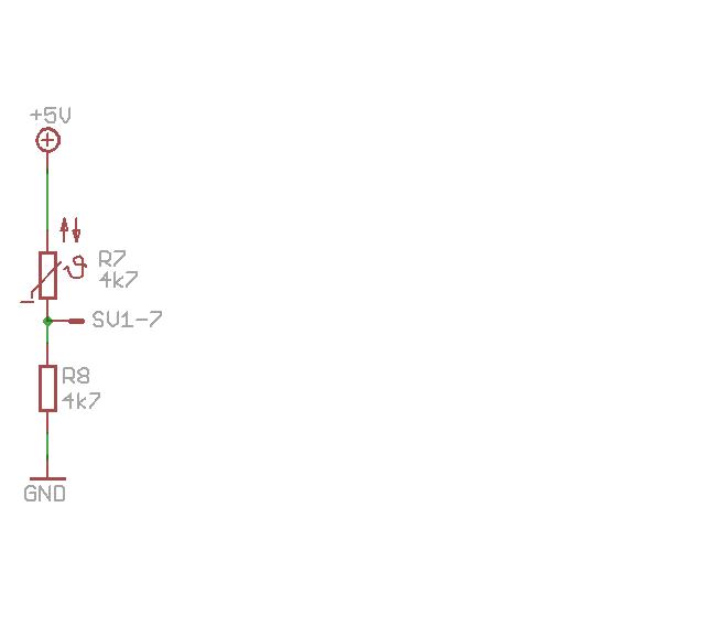

Mivel csak az ADRESH értékét olvastam ki és használtam ezért a kiolvasott érték csak 8 bites tehát max 255 lehet. A kapcsolási rajzot te is könnyedén elkészítheted mivel mindent kommenteztem és felül megtalálod a bekötését a kijelzőnek. Az NTC bekötését csatolom, ha jól tudom a PORTA0-ra van kötve a középkivezetés. 25 foknál az NTC-m 4,7K-s ezért a feszültségosztó kimenetén pont a tápfeszültség felel lesz tehát 2,5V. Tehát már csak annyit kellett csinálnom, hogy az ADRESH értékét osztottam 5-el ekkor megkaptam egy számot melyből már meg tudom határozni a számokat a kijelzéshez maradékos osztással és sima osztással. A képlet nagyon egyszerű volt bár először csináltam ilyent egy kis logikával rá tudtam jönni hogy mivel is kellene osztani vagy éppen szorozni. Csak számolgatni kell ez az egész.
