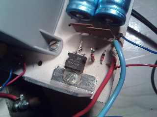

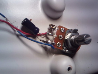

A kérdés könnyű: miért nem működik? De a válasz nem annyira. 1.Van egy modellvasút trafó. -Egyenáramot szolgáltat a mozdonynak(1.2-12V 1.6A elvileg, de mértem 19V körül is miután nem működött /előtte nem mértem/), a lámpáknak és a reléknek váltót (16v, 1.6A). -Hiba: a mozdonynak mindig a maximális teljesítményt adja le, a potméter nem csinál semmit, mintha ott se lenne. --> potmétert cseréltem, de semmi nem változott. Akkor most hol lehet a hiba? /Ha valami információt kihagytam ami fontos lehet és nem látszik a képeken akkor szóljatok és pótlom./ Mellékeltem a képeket, azok többet tudnak mondani, mint én. (bocsánat a minőségért, de csak telefon volt fotózni)
Ottan valami rendesen megégett, a hűtőbordán. Arról kellene több információ, meg a potméter körüli gubancról egy közelebbi fotó.
Köszönöm a gyors választ, a megégett dolog egy triak lehet szerintem. A gubanc lényege pedig az, hogy a piros vezeték két lábára is rá van kötve a potinak, és még egy kondi is rajta van.
(Nem én készítettem, boltba vettem, de próbáltam visszaállítani az eredeti állapotot a csere után, a forrasztás "nem szép")
Triak biztos hogy nem. Vagy egy áteresztő tranzisztor, vagy egy feszültség szabályozó áramkör mint pl egy LM317
Annyit tudok, hogy biztos csak három lába van, nem annyi mint amit belinkeltél. Szóval akkor keresek egy olyat és akkor hátha életre kel.
