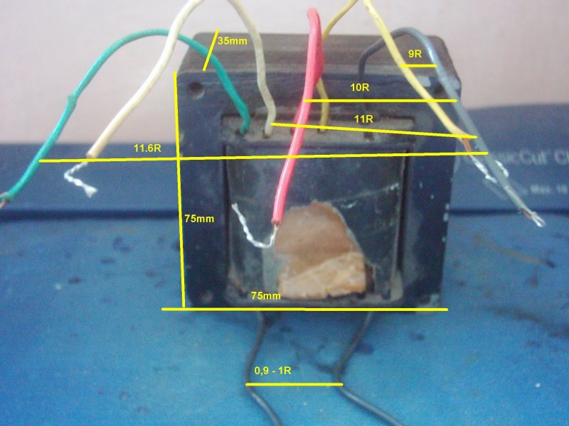

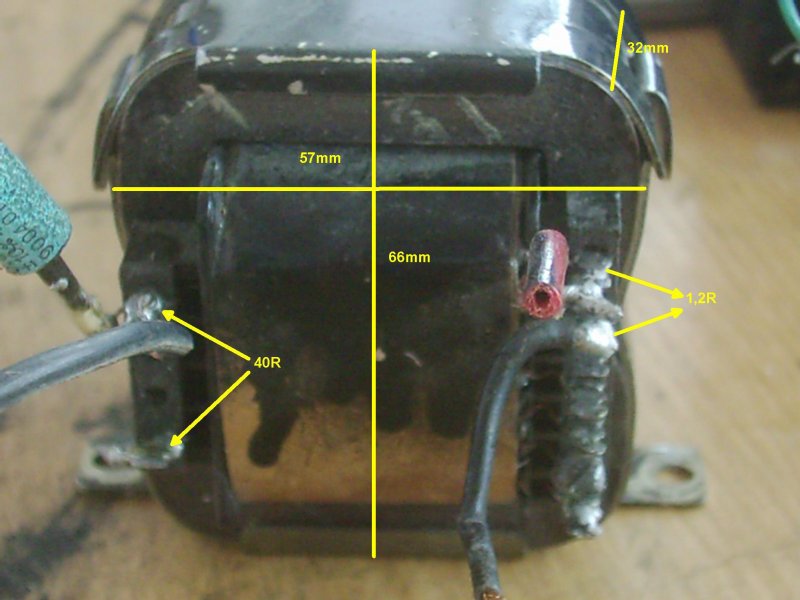

(#) Kari55 hozzászólása Júl 6, 2011 /
Mellékeltem két trafó képét és azt szeretném megtudni, hogy mely kivezetések lehetnek a primer tekercsé?
Mint olvastam a korábbi hozzászólásokban, a nagyobb Ohm értéknek kellene lennie, de a 40 ohm nem sok egy kicsit? A másikon sok nagyobb érték közül melyik lehet a primer?
(#) kadarist válasza Kari55 hozzászólására (») Júl 6, 2011 /
Ezek hálózati biztonsági trafók? Mert ha nem, akkor nem biztonságosak és ne foglalkozz velük.
(#) erbe válasza Kari55 hozzászólására (») Júl 6, 2011 /
A pontosabb becsléshez nem ártana a trafók méretét is tudni. 40 Ohm primernek nem sok. Kicsi trafónál.
~35-50 VA.
A másodikkal ne foglalkozz. A tekercsadatok alapján nem hálózati trafó. Ritka az, ahol kis trafón ennyi megcsapolás lenne a primer oldalon, pl. 240-230-220-210-190.
Ezért is adna sok információt a méret, mert ilyen ellenállásértékek 230V-nál 60-100 VA trafónál elfogadhatóak, de a trafó a képen kicsinek látszik.
(#) Kari55 válasza erbe hozzászólására (») Júl 6, 2011 /
Csak az egész trafót tudom lemérni, a vasmag keresztmetszetét nem tudom, csak nagyjából.
A nagyobb: kb. 11.2 négyzet cm.
