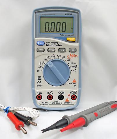

Szerintem nem éri meg. Átszámolva kb 19000.- Ft, ehhez képest AC-DC feszültséget, DC áramot 3,2 mA ?, és ellenállást. Én 15000.- vettem egy multit, sajnos a hideg sörömet nem szolgálja fel azon kívül mindent mér.

Egész jó kis műszer. Hol lehet ilyen árban venni?Mindenhol csak drágábban láttam.

(#) nagy hoho válasza san398 hozzászólására (») Jún 13, 2011 /
Professzionális multiméter (MS 8209) Professzionális multiméter (MS 8209) 15,700F
Mivel rákérdeztél a forgalmazóra gondolom nem számít reklámnak ha le írom a cég nevét: Mikroelektron Bt.

(#) lesliewednesday válasza nagy hoho hozzászólására (») Júl 12, 2011 /
Most, hogy már megvetted és gondolom, meg is érkezett már, neked van-e megosztható tapasztalatod? Szemezek vele én is.
