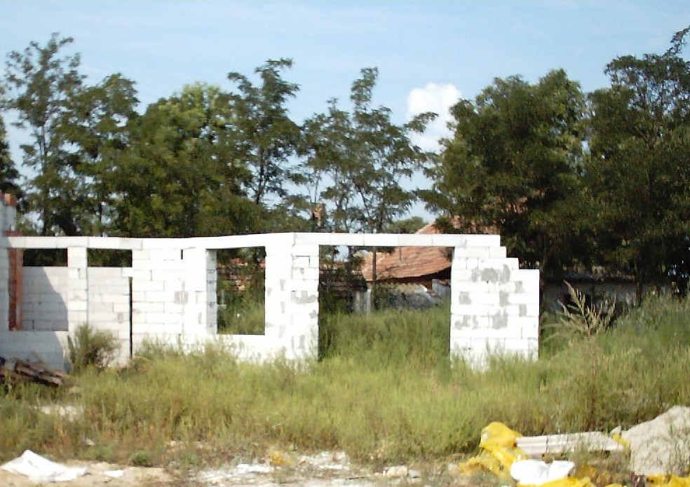

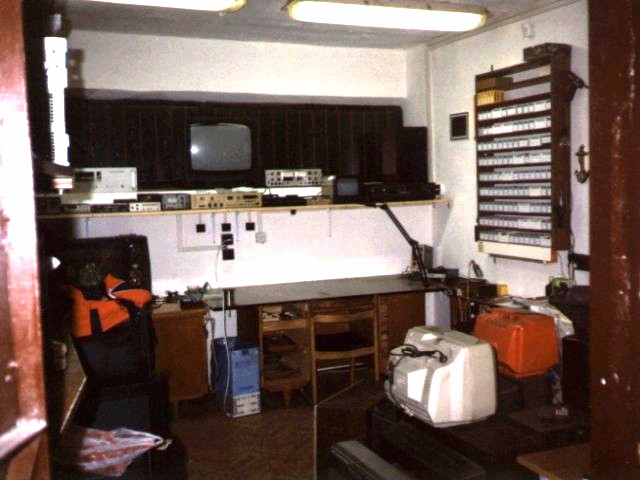

(#) Fery hozzászólása Júl 16, 2007 /
Na kicsit visszatérünk az oldal eredeti funkciójához.
Néhány oldallal ezelőtt mutattam a mühelyem.
Most itt a régi mühelyről két kép és egy az új mühelyről.
(#) MaSTeRFoXX válasza Fery hozzászólására (») Júl 16, 2007 /
Tetszik az új műhelyed, jó a természetes megvilágítás
(#) patexati válasza Fery hozzászólására (») Júl 16, 2007 /
Látom te is gyűjthettél a junosztyokban tapasztalatot velem együtt Van vagy öt most is nincs szívem kidobni őket
(#) Fery válasza MaSTeRFoXX hozzászólására (») Júl 16, 2007 /
És a klima ?
(#) Fery válasza patexati hozzászólására (») Júl 16, 2007 /
Régi kép ez, akkoriba még sok volt belőlük. Aztán egyszer sikerült úgy meggyülölnöm az orosz gépeket, hogy egy délután az összes bontott gépet, alkatrész kiraktam lomtalanitáskor és megfogadtam, hogy soha többet nem nyúlok orosz TV-hez. Azóta se láttam ilyen gépet és nem is vagyok hajlandó hozzányúlni.
