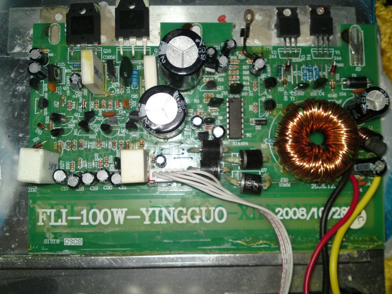

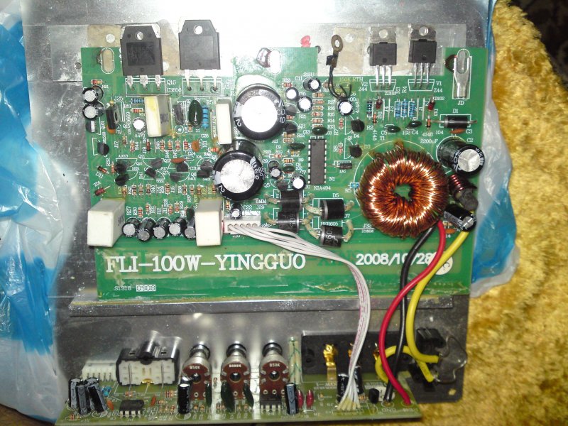

(#) jdani hozzászólása Júl 30, 2011 /
Hali. A háziorvosom ideküldött az erősítőm betegségével. Állítólag táphiba. Bekapcsoláskor a hangszóró membránja csak kileng 1x, majd abbamarad. Majd újra és stb.. Mintha az egész erősítő csak ki-be kapcsolgatna.
(#) nagy_david1 válasza jdani hozzászólására (») Júl 30, 2011 /
A tápfeszültség is ingadozik? Mérted? Ki kéne próbáld a végfokot is külön tápról.
(#) jdani válasza nagy_david1 hozzászólására (») Júl 30, 2011 /
Utolsó képen, a bal felső sarokban a két tranyó hűtőzászlói közötti feszültséget mértem, ami jócskán ingadozott. 33V 12V 5V
Azért én kipróbálnám valami más tápról a végfokot megtáplálni. Hanem keresgélj először is a kapcsoló FET-eknél. Nézd meg egészségesek-e esetleg szkóppal a Gate-et. Akkor is nagyon ingadozik a feszültség ha nincs hangszóró rákötve? Ha nincs kéznél valami szimmetrikus tápod amivel direktbe megtáplálhatnád akkor vedd ki a végfok tranzisztorokat és nézd meg azokat is.
u.i: Persze megint lehet ha kondi játszik veled mint az előbb
Ha ncisn rajta hangszóró, akkor a fezszültség ott van felugrik 19Vra, majd fokozatosan lecsökken olyan 5Vra, aztán újra, kb 18V, majd megint csökken, és megint felugrik. KB 10másodperc alatt. Anynira én azért nem értek hozzá, nem tudom hogy hova kellene kötnöm a + - a nyákon. Szkópom nincsen. Tranyókra majd holnap rámérek. Na de itt több a kondi, és mind új, egyik se púpos
A kapcsolóüzemért felelős IC típusa? Meg kéne nézni a visszacsatolás lábán a feszültséget. Mérj feszültségeket itt a testhez képest. Mellesleg milyen tápról akarod működésre bírni? Nem kerül egy szimmetrikus táp?
(#) emmzolee válasza jdani hozzászólására (») Júl 30, 2011 /
Szerintem az egyik vég tranyó le égett és az miatt kikerül egy nagyon rövid pillanatra a tápfesz a hangszóró kimenetre, ami miatt a védelem azonnal le kapcsolja. Próbáld ki úgy, hogy ki forrasztod a végtranyókat, és úgy bekapcsolod.
Ha úgy ok, akkor meg is vagy.
(#) jdani válasza emmzolee hozzászólására (») Júl 30, 2011 /
Holnap fiúk, honlap
(#) jdani válasza jdani hozzászólására (») Júl 31, 2011 /
Kivettem a végtranyókat, a hangszóró be e mozdul. Eddig az áramfelvétel valamikor 9A valmikor pár mA, tehát zárlat. Most az áramfelvétel egy pillanatra felugrik olyan 2A, aztán lemegy 300mA, és marad annyin. Az IC típusa KIA494AP, bár szerintem már nem szükséges tudni

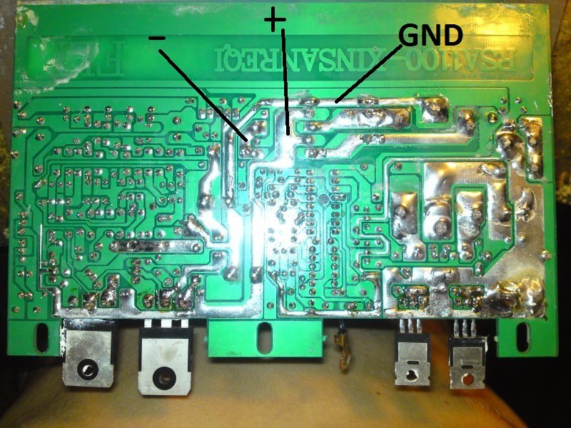

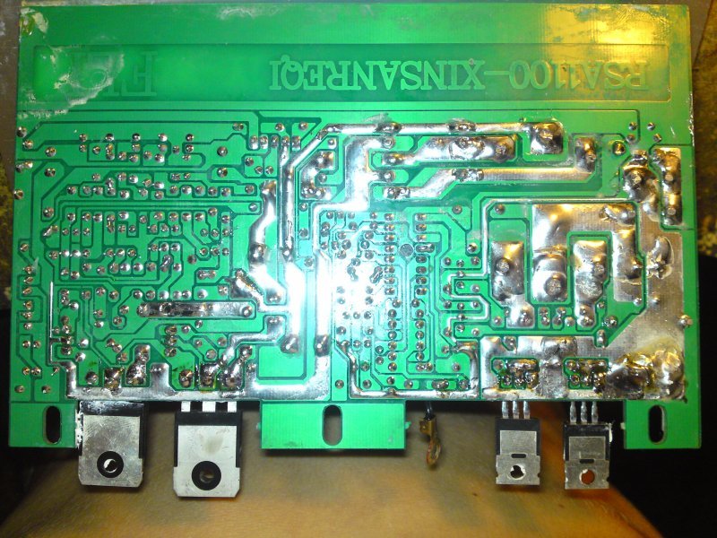

(#) jdani válasza reloop hozzászólására (») Júl 31, 2011 /
Az A1492 mérés szerint jó, viszont azzal se működik.
emmzolee:
GND és + van amikor 38V, de van a mikor csak 12V, és ingadozik, ugrál, közbe a tranyó is melegszik.
+ és - között.... Nem tudom, nemrétek hozzá milyen értéknek kell lenni, de hogy csak hihető legyen, beszéljen a kép. (Jó helyre van csatlakoztatva a mérő)
Egész vétetlenül van egy tiszta új BD250, mert múltkor elnéztem a típust rendeléskor, és ilyet rendeltem.
(#) reloop válasza jdani hozzászólására (») Júl 31, 2011 /
Leragadtam itt. Végtranyók nélkül van stabil tápfesz, vagy akkor is pulzál?
