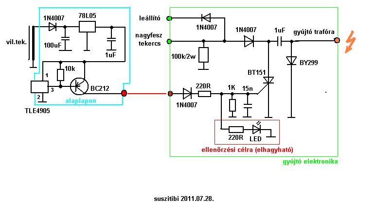

Esetleg Hall szenzoros CDI gyújtás? A megszakító helyére egy kis panelre tudod rögzíteni a Hall szenzort. Erre a panelre símán elfér egy egyenirányítás és stab kocka is. Ezt bármelyik tekercsről táplálhatod, nagyon kicsi áram kell neki. A lendkerék megszakítót lökdöső bütykét meg kell fúrni, ide beragasztani egy pici mágnest. Ez adja a jelet a Hall-nak. A mostani gyújtótekercset át kell tekertetni, úgy, hogy kb. 300v-os feszültség jöjjön le róla. Ez táplálja a CDI nagyfesz részét, a Hall pedig kapcsolgatja a tirisztort. Ha jól megépíted az elektronikát, akkor többé nem lesz gond a gyújtással. Én az ellenállásokat kicsire méreteztem, erre figyelni kell. A motorgyújtás fórumban vannak működő elektronika rajzok. Ha kell, megtervezem a kapcsolást, de szerintem Mex jobban vágja nálam, neki ez a szakterülete, nekem inkább a hangtechnika.

Azért én megrajzoltam a Hallos CDI-t. Mex még ránézhetne, nem kell-e valamit finomítani rajta. Talán valakinek jól jöhet.
sztem menni fog,de a Hall ic-t lehet be kell majd árnyékolni.Nem tudom mennyire érzékeny ,de amivel én játszottam az nagyon érzékeny volt.Megzavarta a gyújtószikra,és a környező mágneses terek amik a tekercsekből jöttek.
Igen, szerintem sem árt egy árnyékoló lemez. Igaz, hogy a Hall a főtengely felé nézne, de azért van ott mágneses tér rendesen.

Ezért merem állítani hogy nem a konstrukcióval van a baj hanem a kisipari alkatrészekkel. Az elképzelésem a következő van hall érzékelőm autóból bontott de működő darab. Ennek 5 volt kell ezért a mostani világítótekercsről amiről a féklámpa megy (mert van egy tekercs ami a töltőtekercs és féklámpa tekercs egyben 2 kivezetéses) Erre rakok egy grace hidat puffer kondit stab ic-t és erre a hall ic-t. Még utánna nézek mekkora bemenő fesz van a stab ic adatlapján mert egyszer mértem már terhelés nélkül 40 voltot is a tekercsen.

A tirisztort meg ha nem találok rakok bele tic 106-ot mert az valahol van nekem csak még nem tudom hol. Ha jól sejtem az 1 mikrós kondi legyen olyan 600 voltos legalább.
Nagyon szívesen. Elvileg a stab IC-k max. 35v-ot bírnak el, úgy emlékszem. Szerintem is jó a tic106, abban is van több féle áramú és feszültségű. Az 1mikrós kondi nálam 400v-os, de ha 600v-os van neked, az csak nagyobb biztonságot nyújt. Ki lehet próbálni 1 és 2µF közötti kondival, elvileg függ a gyújtótrafótól. Nekem az 1µF bevált. Ha neodím mágnest használsz, vigyázz vele, mert 80fok körül, elveszti a mágnesességét. Nem tudom, mennyire melegszik fel az a része a motornak.

Közben elsiklottam az egyik hozzászólásod fölött. A motorgyújtás fórumon, az utolsó 2-3 oldalon, valaki írt adatokat, a nagyfesz tekerccsel kapcsolatban. Azt elfelejtettem, hogy a rajzon megadott Hall elem, nyitott kollektoros kimenetű és pergésmentesített. Ha mást használsz, akkor a Hall környékén módosítások kellenek.

Ezért szétszedtem egy számítógép ventillátort amiben van de az bipoláris . Azon agyalok hogy a ventillátor mágnesét kellene a főtengelyre vagy lendkerékre központosan felrögzíteni. Idézet: „Azt elfelejtettem, hogy a rajzon megadott Hall elem, nyitott kollektoros kimenetű” Akkor gond van, a bc212 bázisába kellene egy ellenállás, különben akkora áram fog folyni amekkorát a stabkocka enged.
Igen, de ott van, a 10k-s hivatott erre a célra.
Próbaképpen kipróbálhatod a rendszert megszakítóval is, akkor a Hall szenzort el kell hagyni és a megszakítót a tranzisztor bemenetére kötni. A 10k maradjon ott, de a tranzisztort cserélni kell npn-re, pl. BC237. Lehet, hogy legegyszerűbb lenne venni egy gyári nagyfesztekercset.

A 10k nem csinál egyebet, mint a hall kimeneti tranyó kollektorát húzza fel tápfeszültségre, és a bc lezárását biztosítja. A bázisáramot viszont nem képes korlátozni.
Gondolkodj! ha a hall tranzisztora teljesen kinyit, akkor az emitter-kollektora közt pár tized volt csak a feszültségesés. Mivel a bc212 bázisába sorosan nincs áramkorlátozó ellenállás, így a stabkockából érkező 5V feszültség akkora áramot hajt át az emitter-bázis átmenetén, amitől nagy valószínűséggel a bc lehidal... Vagy a stabkocka korlátoz 100mA-nál.
A 10k a soros áramkorlátozó ellenállás. Kicsit nehéz átlátni a Hall belső felépítését, még én is gondolkodom rajta, ha egy ideig nem használom. Az 1. lába megy a +5v-ra. A 2. láb a test. A 3. láb a hallban lévő npn tranzisztor kollektora, az emitter pedig szintén a testre van kapcsolva. Vagyis, ha a Hall jelet kap, a pozitívon lévő fogyasztót kapcsolja a 3-as lábon keresztül a testre.
Igen, ezt én is így gondoltam, és erre írtam az előző hozzászólásaimat. Vagyis, ha a a rajzod szerint készítik el az áramkört, akkor a legelső nyitásakor a hall tönkreteszi a bc-t, és valószínűleg maga is károsodni fog.....
Ha van az asztalodon egy bc212 kipróbálhatod, adj neki 5V-ot, kösd be a 10k úgy ahogy a rajzodon van, a hall kimeneti tranzisztorát pedig helyettesítsd egy kapcsolóval, és köss be egy árammérőt is.
