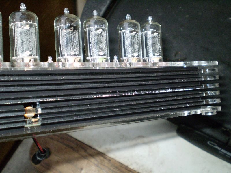

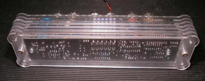

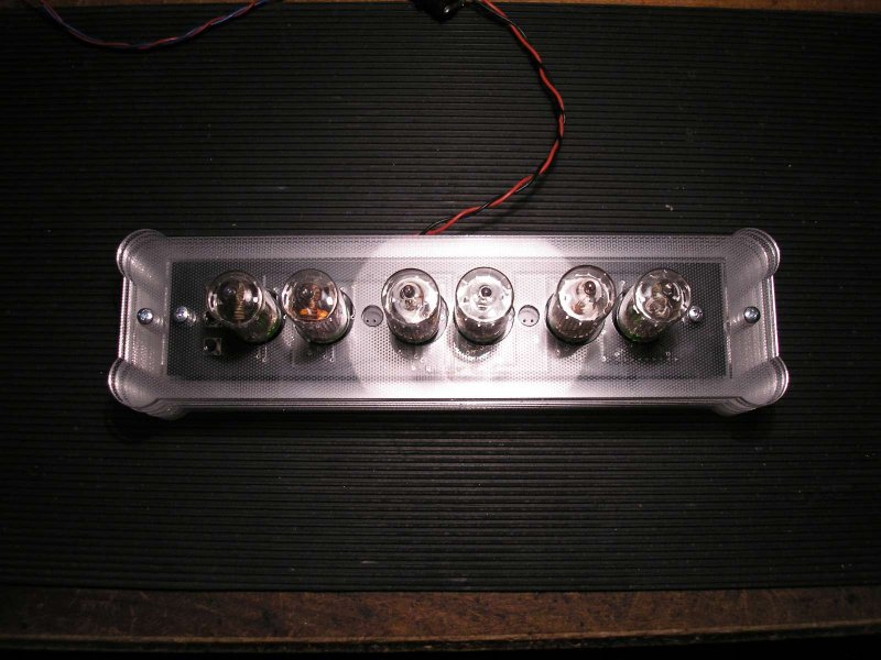

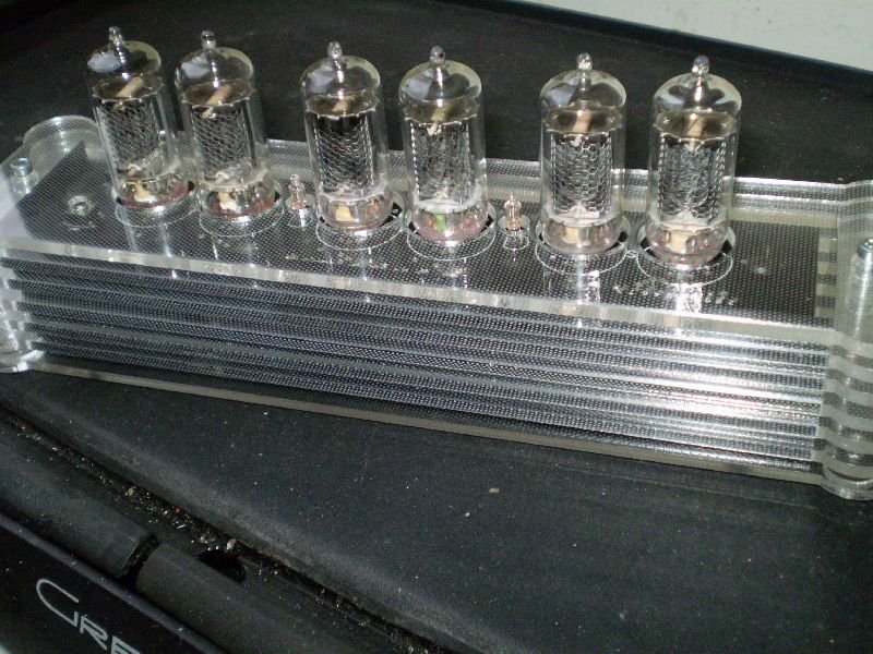

Ma megkaptam a Mule_v2 plexi burkolatát. A hét darabból álló fő takarólemezeket csak a 40mm-es M3 csavar érte át, az is csak úgy, hogy az alsó lapot alul be kellet süllyeszteni egy erre a célra készített kúposra köszörült anyához. (A glimmeket később építem be.)
Néhány kép a működő óráról.
(#) kisgeri válasza janocsi hozzászólására (») Júl 29, 2011 /
Nagyon szép lett, gratula! A plexi anyaga kifejezetten jó ezzel a mintázattal, megvilágítva sem lehet kutya látvány!
(#) H2opok válasza janocsi hozzászólására (») Júl 29, 2011 /
Fentről a harmadik réteg fordítva lehet nem? El van csúszva.
(#) bbazs válasza janocsi hozzászólására (») Júl 29, 2011 /
Jól néz ki, gratula!

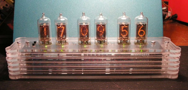

(#) H2opok hozzászólása Júl 29, 2011 /
Na akkor az iker tesó!
(#) janocsi válasza H2opok hozzászólására (») Júl 29, 2011 /
Valóban, "fentről a harmadik" fejjel lefelé, fordítva lett berakva. Nosza, javítunk rajta rögtön, úgyis bővíteni kell még néhány dolgot az órán...

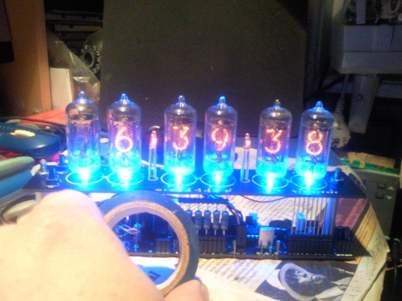

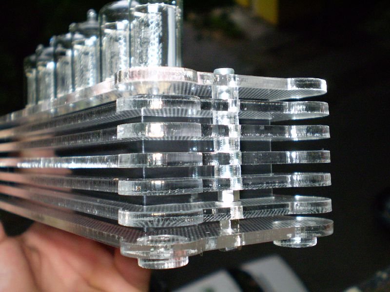

Sziasztok! Enyém is elkészült! Köszönöm mindenki segítségét!
(#) H2opok válasza halasizs hozzászólására (») Júl 29, 2011 /
Ha te is akarsz rá plekót,akkor igy ránézésre + 2 réteg kell a magassága miatt. Nekünk a két nyák közt van pont 23.5mm.
De azért szuper!

Szia! Köszi . Én is szeretnék plexit . Nekem 35mm a két nyák közti távolság.
