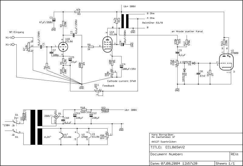

(#) Rockmenyét hozzászólása Júl 30, 2011
Lett egy sztereó ECL86 SE erősítőm, és a tanácsotokat szeretném kérni a rajzával kapcsolatban.
Az a gondom vele, hogy egyedül a 3 utas basszreflex vidi hangfalakkal szól normálisan.
Bármi mást kötök rá, gyakorlatilag nincs rendes mély. A középtartomány túl hangsúlyos, a magasak rendben vannak de a mély nagyon gyenge.
Persze minden kipróbált hangfal 8 ohmos.
A kimenők szerintem rendben vannak. Jó lenne négyszögjellel vizsgálni, de nincs generátorom; a hangkártya kimenete meg már eleve túllövéses, meg tetőesése van...

(#) szac64 válasza Rockmenyét hozzászólására (») Júl 30, 2011
Szia, szerintem a 22nF-os kondit cseréld nagyobb kapacitásúra (10x vagy 20x).
(#) Rockmenyét válasza szac64 hozzászólására (») Júl 30, 2011
Köszi, megpróbálom egy 100n-sal.

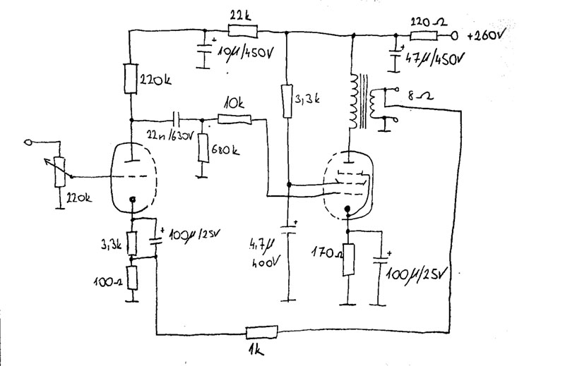

Itt a fórumon volt egy mindenki által dicsért PCL86 kapcsolás, de most hogy átnéztem a fórumképeket, hármat is találtam. Kié lehetett az?
Többen is építettek mert közkedvelt s olcsón kivitelezhető.
Tudom, én is próbálkoztam a lenti rajzzal, és nagyon tetszett a hangja, pedig csak vidi tv kimenőim voltak.
Most van két normális kimenőm, ezért szeretném a lehető legtöbbet kihozni belőle.
Legszívesebben átalakítanám erre mert egyszer már bevált, de annyira nem értek hozzá hogy magamtól eldöntsem, melyik lehet jobb
Szerintem a mostani verziód is jól fog szólni, ha nagyobb értékű csatolókondit használsz.
Kipróbáltam 100n és 220nF-os kondikkal, a 100nF-os bevált!
Végre normális telt hangzása lett, viszont megjelent egy nagyfrekis szinuszos zaj, ami kicsit "kiszőrözi" a jelet. Nem jelentős, de a 22n-val nem volt.
Milyen feszültség értékűt raktál be? Illetve a kondi minősége is befolyással lehet rá, ha korábban nem volt ott a "zaj".
Több ponton mérni kellene, honnan is jön.
250V AC, X3 osztályú Remix
Az a nagyfrekis zajféleség szerintem gerjedés, vagy a hálózatból szedi össze mert rövidre zárt bemenetekkel is jelen van, hangerő poti állásától függetlenül.
Hálózati zajokat könnyedén tudod orvosolni, néhány kondival. A gerjedés ellenőrzéséhez viszont szükség lenne legalább egy szkópra.

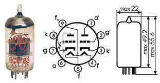

(#) szac64 válasza 7805 hozzászólására (») Júl 30, 2011
Alapjaiban jó lesz az a kapcsolás, ha helyesen lesznek bekötve a csövek. A 2es és 7es a vezérlő rács (a hangerő poti közepe).
Ezeket nézd át: ECC83: 1,6 anód (rajzon felül, +táp van rajta), 2,7 Vez. rács (rajzon középen, poti közepe), 3,8 Katód (Rajzon alul) 4-5 összekötve és 9-el 6,3V a fűtése.
EL84: 7 anód (rajzon felül, +táp van rajta), 9 g2 rács (rajzon 1K-val kimenő trafó leágazására kötve), 2 vez rács (220nF kondin keresztül vezérelve), 3 katód (150 Ohm-os ellenálláson keresztül földelve), 4 és 5 között a fütés 6,3 Volttal.
Vizsgálandó: Tápfeszültségek, fűtőfeszültségek.
Ha minden a leírtak szerint van bekötve, s a feszültségek is jók, el kell gondolkodni azon, hogy a rossz bekötés miatt lehet repültek a csövek melegebb éghajlatra.
