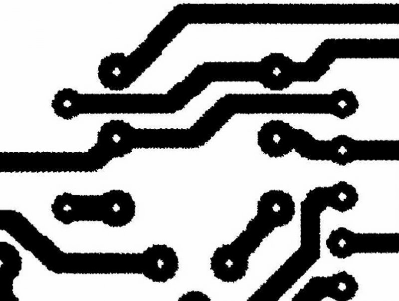

Az utóbbi időben azzal a problémával szembesültem, hogy amit letöltöttem a netről NYÁK rajzokat, némelyik pixeles és mind a vasalós mind a fotózásos készítésnél csúnya egyenetlen széleket valamint összeérő vonalakat eredményezett. A problémát megpróbáltam grafikai programmal kiküszöbölni, de nem igazán hatékony. Ekkor jött egy idea: a szkenner. Szerencsére még régebben vettem egyet úgyhogy kipróbáltam. Az 1:1 méretpontos rajzot beszkenneltem és feketekiemelést állítottam be a programjával, módosítottam a felbontáson és a kontraszton. Csatolom a rajz eredeti részletét nagyítva (raszter.jpg), valamint a szkennelt és módosított rajz (szkennelt.jpg) egy részeletét nagyítva. Az eredmény magáért beszél, gyönyörűszép vonalvezetésű nyákok készültek el azóta.

A furásnál mielőtt fursz pontozd meg a forrszemet. Így ott lesz a lyuk közepe ahol meg lett pontozva(ha jol csináltad).
nekem meg sikerült a nyákkészítés. Nem lett annira szép mint ahogy kéne. Ráadásul fúrom sincs. Így ugy forrasztgattam be az alkatrészeket mint ahogy az smd-t szokás. de jólett és működik.
Miért nem vártál és fúrtad volna ki? Szinte fáj az ilyen jellegű kókányolás. Ne haragudjatok, de ennek hangot kellet adni. Ez a szakma lehet hobbi, ami azt jelenti, hogy az ember szereti ezt csinálni, törekszik arra, hogy minél szebb és jobb legyen az alkotása. Amikor meg olvasok ilyen bejegyzést, ami a lustaságról és hanyagságról szól, kissé fel megy a pumpa.
Lehet fáj :hide: . Hobbi szinten dolgozok és még nem sikerült normális fúrógépet szereznem(az 2.000 Ft-os teckós valamiért nem kellett a 10.000 Ft-os ra meg még nem volt pénzem). A 0.8 as fúrót meg nem nagyon tudom befogni a sima kézi fúróba).
Nem kell smirglizni. elég a sorják letöréséhez egy nagyobb fúróval kézből megmunkálni.
ez igaz habár 200lyuknál én egyszerűbbnek és jóval gyorsabbnak találom a csiszpapírt
Ha megnézed a képet, láthatod ez már eleget volt csiszolva. Még egy kicsi, és lehet javítgatni a szakadásokat.
