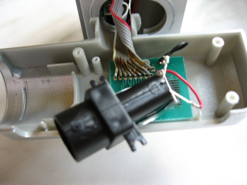

Van nekem egy DCF-es órám, amin kivetítő is van. Pár éve vettem a LIDL-ben. Egy ideje már nem vetíti ki az órát a plafonra. Aztán volt olyan, hogy magától, anélkül, hogy hozzányúltam volna, ismét vetített. Most már jó pár hónapja megint nem. Megnéztem, és kitisztítottam az optikát (ami elég homályos, de ez van). A világítás működik, kb 20 cm-re ki is vetíti az időt, de távolabbra már nem. Ebből gondolom, hogy talán a fényerővel lehet baj. Tud valaki megoldást arra, hogyan lehet ezt orvosolni?

Nem tudom, mi világít meg mit, mert annyira nem szedtem szét, de itt van pár kép.

Nemtudom, a képek alapján nekem nem tűnik lézernek, inkább egy LED az szerintem.

Valóban LED lehet, mert semmi nyomát sem láttam figyelmeztetésnek. Átnéztem a szalagkábelt, és nem találtam rossz forrasztást, vagy kontakthibát. A dugasztáp terheletlenül 3,9 V-ot ad ki, (a névleges 3V) és a led lábain is ugyanezt mértem, 20mA-es fogyasztással. Sajnos nem tudom roncsolás mentesen szétszerelni, mert 2 félből van ragasztva a ház.
Úgy láttam a második képen, hogy a led a tokon kívül van bekötve (mintha kilógna a lába). Itt kéne leforrasztani, és egy másik 20 ma, 3 volt nál nagyobb leddel megnézni, hogy az szépen világít-e.
Jól látod. Meg is tettem, hogy hozzáérintettem egy normál piros LED-et, és szépen világított. Most megpróbálom szétszedni, és betenni. Ha nem sikerül összeragasztani, akkor sem vesztek semmit.
Akkor meglett a bűnös
Úgy tűnik, ez volt a gond. Köszi mindenkinek. Most már csak egy gondom maradt. A nagy fényerejű LED nem éppen megfelelő, mert kivilágítja a szemét a pici lcd kijelzőnek, és középen nem a szám látszik, hanem egy nagy fényfolt. Ráadásul meg kell oldanom, hogy a LED mindig középre világítson, és ne mozduljon el. A szétszedéskor nem találtam semmit, ami rögzítette volna odabent. Majd kitalálom.
