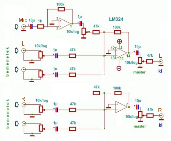

Nekem tulajdonképpen egy 2 csatornás sztereo keverő kéne, arra rákötöm a sztereo jelet és a másik csatornára meg a mikrofont (mind 2 oldalra ua.-t a jelet)
(#) proli007 válasza rammeradrian hozzászólására (») Aug 9, 2011 /
Ha erre gondoltál, összetákoltam a BSS rajzból amire szükséged van. A tápfesz, +-12V.
üdv! proli007

Igen ilyesmire, de nekem elég lenne egy bemenet, de nem ott a baj, hanem nekem az erősítőbe nincs -os tápfeszem sajnos

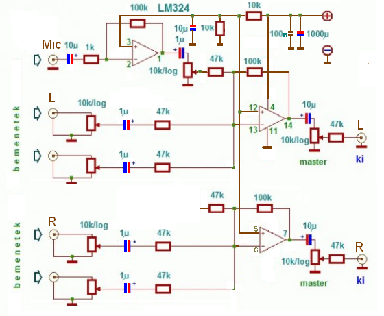

Az sem nagy gond.
- Akkor a most még negatív tápfeszültség lesz az új GND.
- A tápfeszültségből két 10kohm-os ellenállással készítesz egy feszültségosztót. Ezen a féltápfeszültség lesz mérhető, amire egy 10µF-os kondit kötsz a féltáp és a GND közé. (féltáp +, GND - )
- Ezt a féltápot vezeted a műveleti erősítők neminvertáló (+) bemenetéhez. (Nem a GND-t ahogy a rajzon van.)
- Minden bemeneti kondi polaritását megfordítod. (Plusz legye az IC felé)
- Egy bementet úgy készíthetsz kettőből, hogy egyet elhagysz.
üdv! proli007

oké, félig értelek, de az hogy hogy is csinálom meg a féltápot megrajzolnád külön?
(#) DannyL16 válasza rammeradrian hozzászólására (») Aug 10, 2011 /
Szia! lerajzoltam neked! a nyíl megy az ic-d nem invertáló bemenetéhez!
Üdv: Dani
(#) proli007 válasza rammeradrian hozzászólására (») Aug 10, 2011 /
Akkor berajzoltam Dani segítségét is..
üdv! proli007
