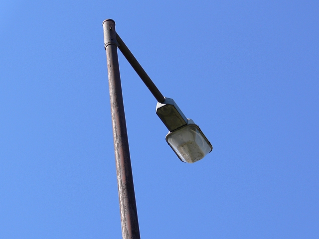

A segítségeteket szeretném kérni. A mellékletben látható közvilágítási lámpa (régen szinte mindenütt ilyen és a dupla izzós változata volt mindenütt) típusát és gyártóját keresem, még nem sikerült közelebbről megvizsgálni, hogy mi lehet az adatlapján ha van neki egyáltalán. Ha valakinek van használható információja, azt nagyon szépen megköszönöm.

Ha jól emlékszem ezekben jód halogén lámpa volt.
