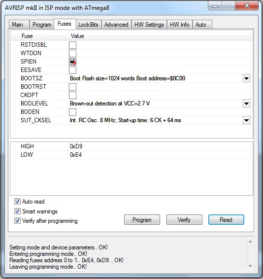

(#) tomi936 hozzászólása Aug 16, 2011 /
Sziasztok !
Én próbálkoznék egy kis ISPvel egy ATmega8-cal meg egy 74HC595-ös shiftregiszterrel de nem nagyon jön össze a dolog
SPI használata AVR-rel c. cikk első részét próbálnám reprodukálni de a futófény helyett teljesen más sikerül pedig a kódot másoltam
Az elején elindul de a harmadik vagy a negyedik váltás után az összes LED kigyullad és semmi nem lesz az egészből.
Remélem tudtok valami okosat mondani, hogy hol rontottam el valamit
köszi
u.i. megpróbálok egy videót mellékelni a működéséről
Video
(#) sikolymester válasza tomi936 hozzászólására (») Aug 16, 2011 /
Az órajelet helyesen állítottad be a fuse bitekkel?
Illetve a ckdiv8 fuse nincsen beégetve?
Ez jól jöhet ilyenkor: Fuse Calculator
(#) tomi936 válasza sikolymester hozzászólására (») Aug 16, 2011 /
Hát nem vagyok benne biztos számomra még elég szűz ez a terep .
De itt vannak a beállítások: (képen)

(#) sikolymester válasza tomi936 hozzászólására (») Aug 17, 2011 /
A fuse bitek jónak tűnnek. Már ami azt illeti, neked 8MHz-en jár az AVRed, a cikknél 7,3728 MHz -en. Nos nem néztem meg a shift regiszter adatlapját, de azt javaslom, hogy állítsd át az órajeled belső 4Mhz-re.
erre: Int. RC Osc 4Mhz...
Lehet, hogy a shift regiszternek túl nagy sebesség az amit kap (bár erre kicsi az esély). Ha ez így van, akkor 4Mhz-en tuti helyesen kellene mennie.

(#) zombee válasza edison14 hozzászólására (») Aug 17, 2011 /
Hardver hibád lesz, az tuti! 74HC595-nél pár dologra oda kéne figyelni. Kb. 3 éve építettem először ilyen áramkört, akkor nekem is csak kb. 10-edikre ment és ha mostanság úgy dobok össze valamit akkor is sűrűn elszúrok valamit.
0. hibalehetőség: nyugalmi állapotban egyik bemeneti láb sem lóghat, kivéve a DATA!
1. hibalehetőség: /MR lábat tessék a tápra(VCC) kötni!
2. hibalehetőség: /OE lábat a földre(GND) kell kötni, kivéve ha az ST-vel kötöd össze.
3. hibalehetőség: ST lábat nyugalmi állapotban le kell húzni a földre(10k ellenállás)
Ajánlott lábtakarékos bekötés: az ST és a /OE lábakat össze kell kötni, és egy 10k ellenállással a tápra(VCC) húzni. Ez pont az ellentéte a 2-es és 3-as pontban leírtaknak, de a lábmegtakarítás mellett van egy olyan előnye hogy amikor az AVR inaktív vagy bekapcsoláskor éppen feléled, a kimenetek nagyimpedanciásak lesznek egészen addig, amíg az AVR a legelső bájtot át nem küldi a shift regiszternek. Ezáltal a /MR nyugodtan a tápra(VCC) köthető.
